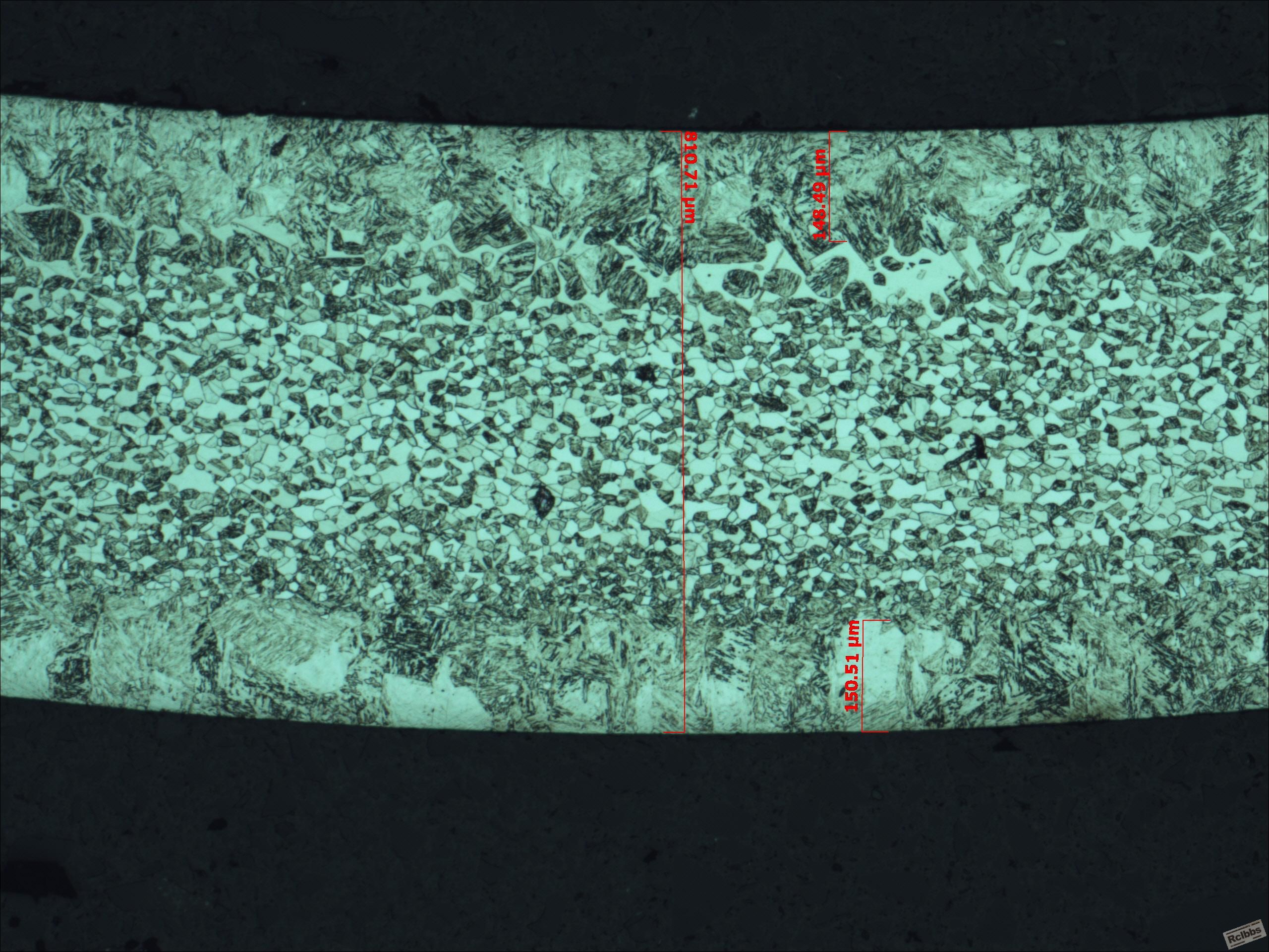

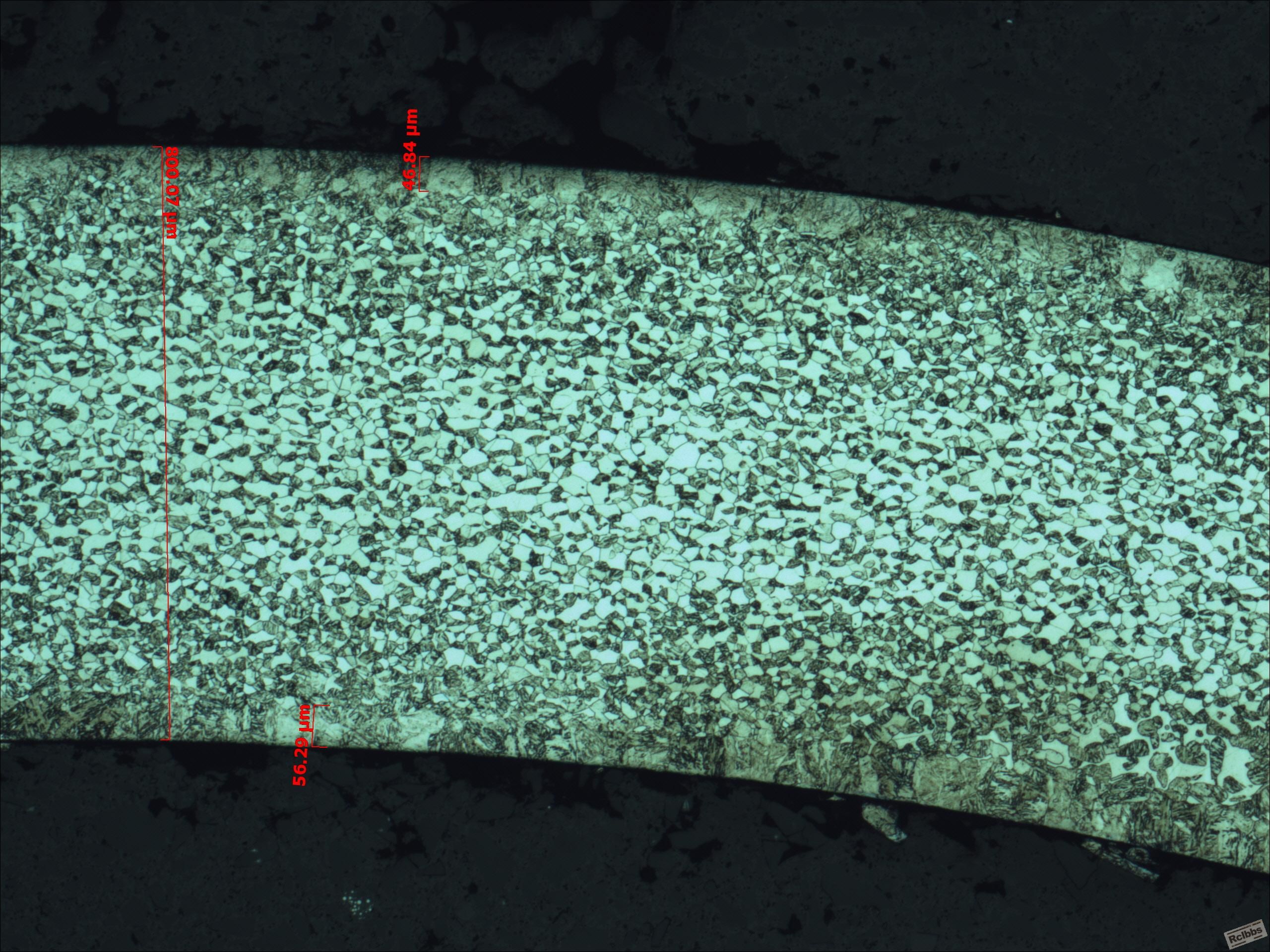

进行用真空炉对铁素体不锈钢430(1Cr17)表面渗氮处理时,在同一批次的产品中,发现渗氮层的厚度不平均,有些只有46μm,有些可达到150μm以上。请看下图。请问是不是因为炉体肮脏造成?还是其它原因?急需求解!
46μm
150μm
发表于 2012-2-23 13:54:52 | 显示全部楼层
看看是不是渗氮处理时所处的位置不同
签到天数: 18 天
发表于 2012-2-24 21:10:26 | 显示全部楼层
工件摆放得均匀不,你能区分出这两件的摆放位置或方式吗?
