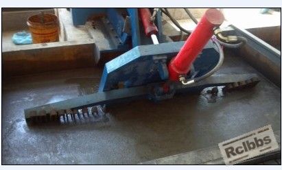

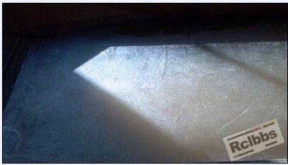

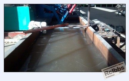

 楼主| 发表于 2012-2-7 13:57:46 | 显示全部楼层
回LS 这个是步进式淬火炉   整个生产线长20多米   上面结了一层厚厚的冰
你说的方法明白,但是实施起来可能比较困难
冰的厚度可以承受我的重量

回王工的话,不能无视他呀!工件下不去呀,夹具被冻住了,没办法完成淬火  哈哈

那就只有加热了!但临时去找加热装置也不容易呀!或夹具部分人工敲打砸松,手动或半自动试试能不能上下运动.

结这么厚的冰 看来楼主的厂子挺北的 且无暖气 少见啊 自己弄个锅炉烧点热水 工人也好受点。
冻都冻住了 上个加热系统 也不是一时半会能上的 看来只能用几位楼主的老法子了 不过为了质量还是上个恒温设备的好!

冰冻三尺非一日之寒,这条生产线多长时间没生产了呀,建议人工把上面的冰清理到别的容器里等融化了再用,池里的淬火液想必也得加热一下哦,这样费点人力但可以节省费用,减少加热浪费。
