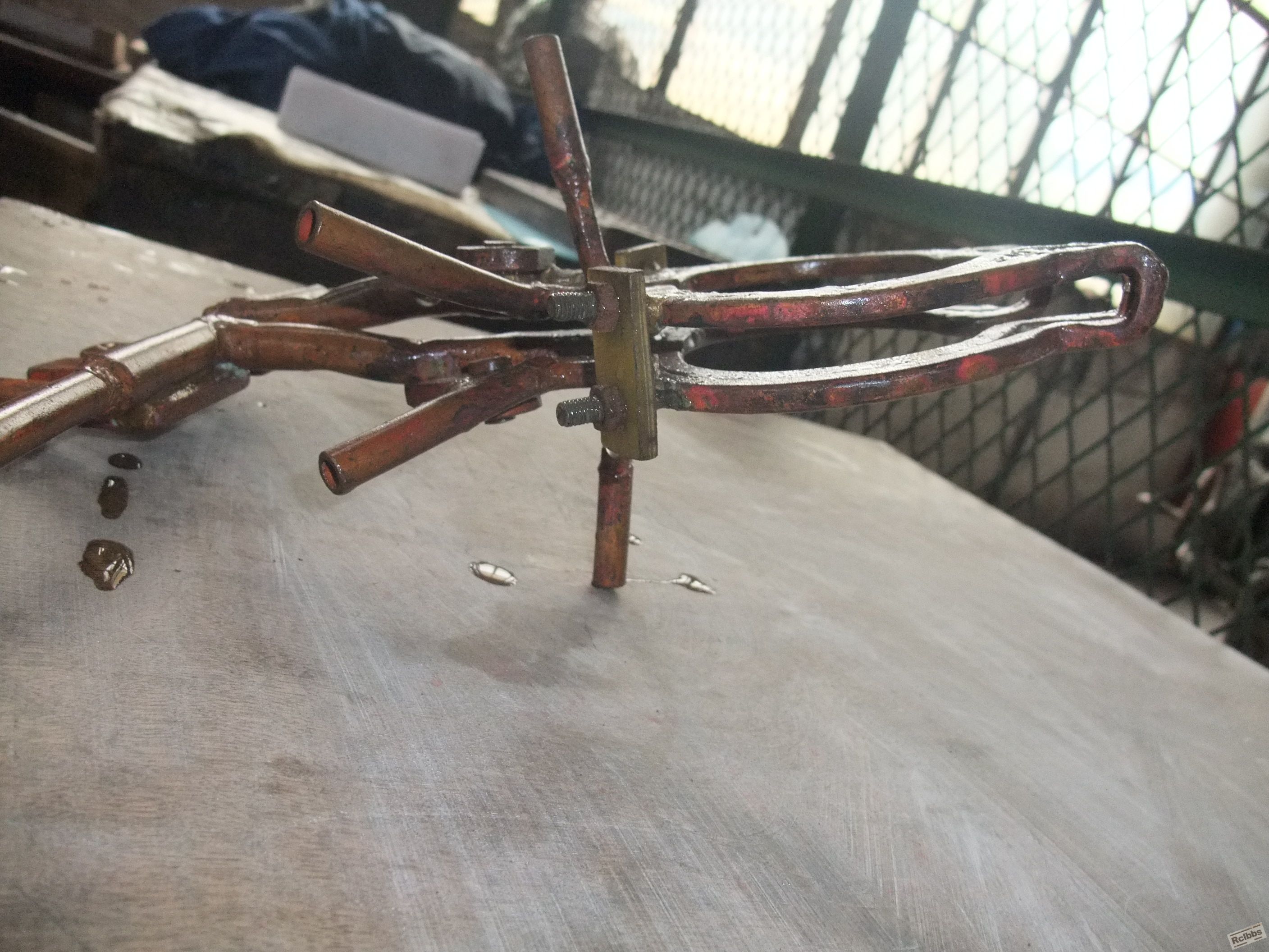

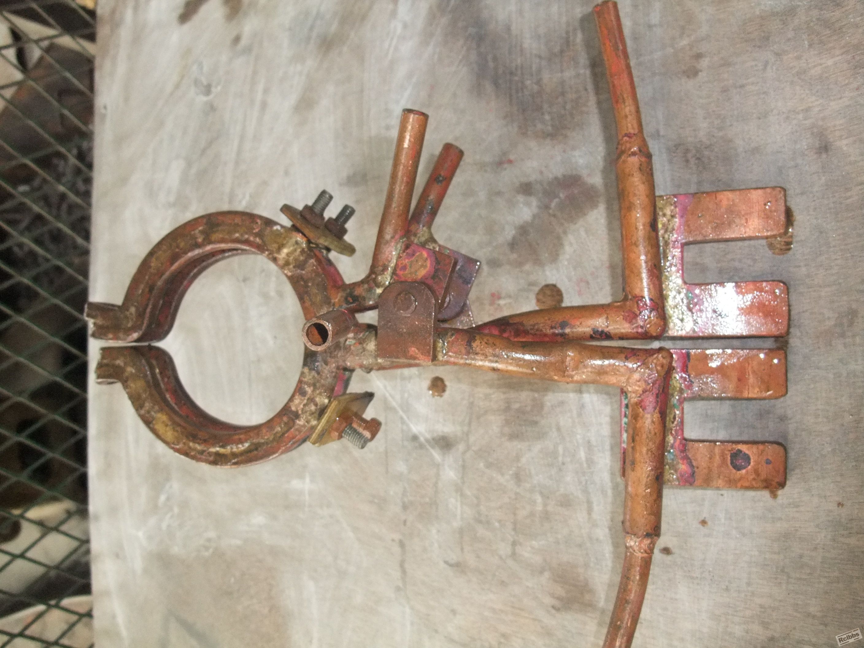

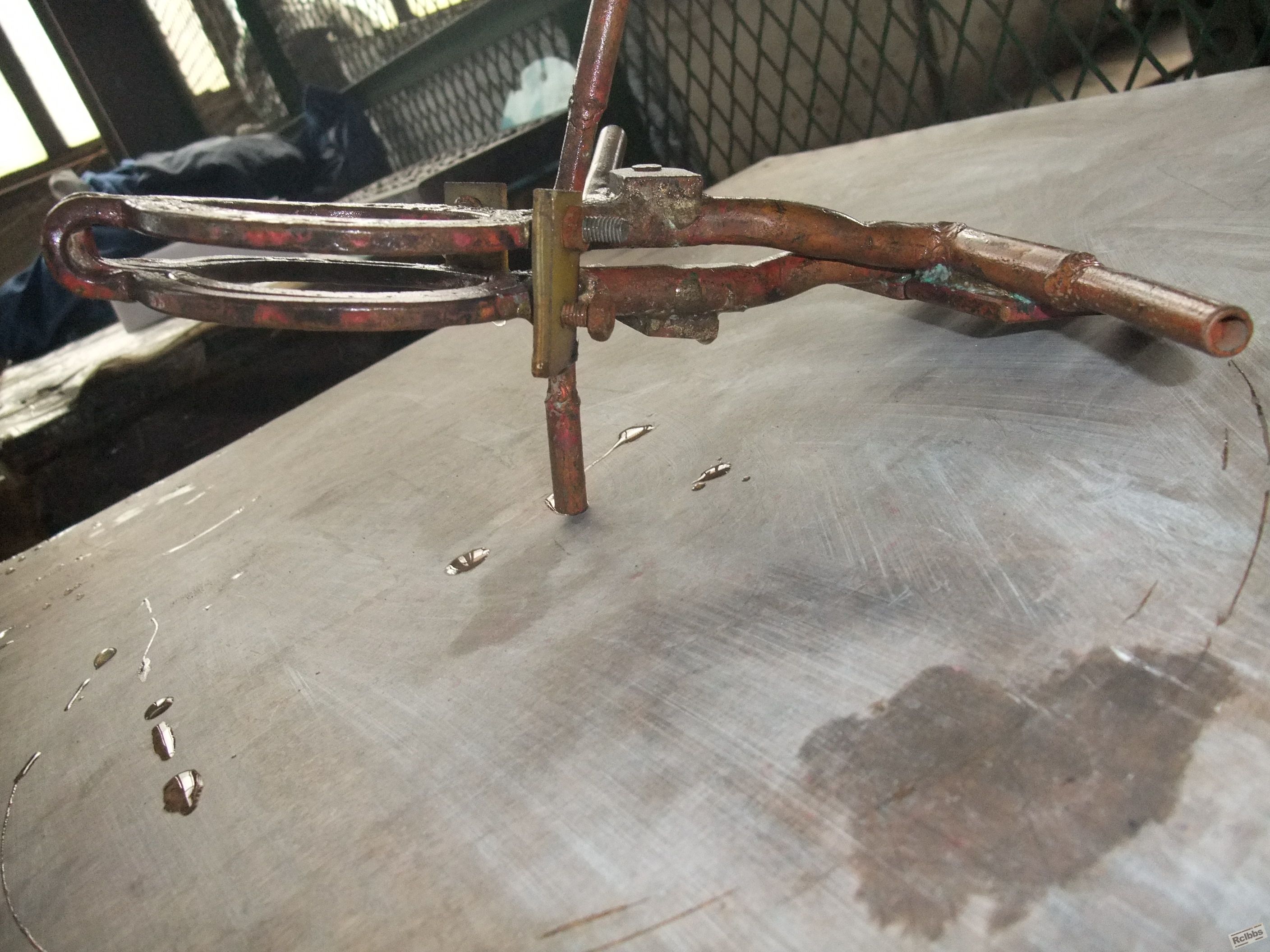

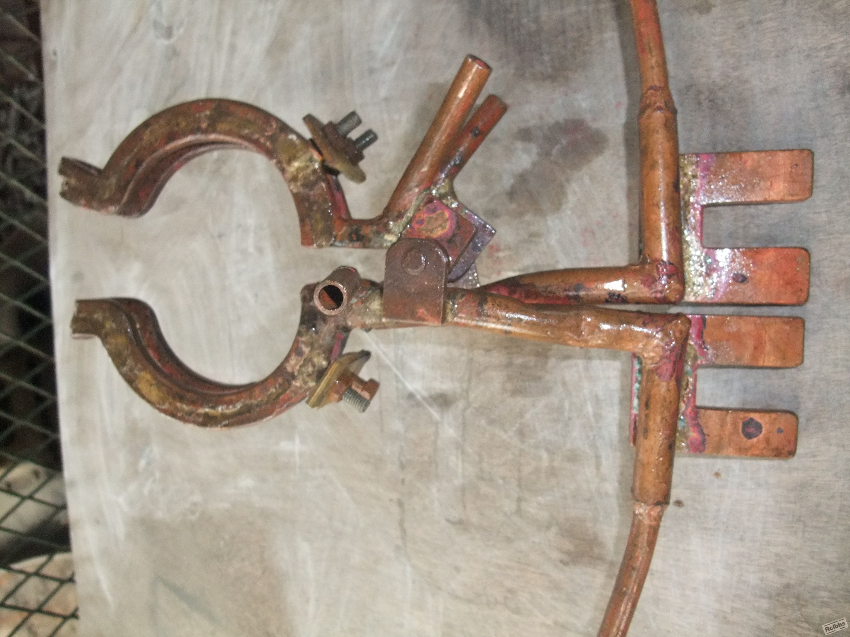

因为产品还没到,我们是根据产品图纸制作的。感应器所加工的部位是一个法兰,法兰厚为6mm两个面都要求淬火,硬度为55-63HRC.法兰的两头轴颈都有硬度要求同样为55-63HRC。大家帮我看看这个感应器是否可行?行的话有什么缺点?不行的话应该怎么改进?希望各位高人多指点。

DSCF2688.JPG DSCF2687.JPG DSCF2686.JPG DSCF2684.JPG 这就是我们所做的感应器

发表于 2012-2-9 22:32:50 | 显示全部楼层
最好把要做的零件也上传一下,看看零件和感应圈的间隙,只看感应圈很难看懂的。还有制作感应圈的时候一定要注意电流的流向,不要搞反了

发表于 2012-2-9 23:09:32 | 显示全部楼层
g感应器的设计除了满足淬火工艺外,还要考虑设备匹配关系的,最好能让设备工作在谐振状态才能发挥出它的效率!

 楼主| 发表于 2012-2-9 23:26:42 | 显示全部楼层
间隙应该没问题,主要是帮我看下电流和电磁。

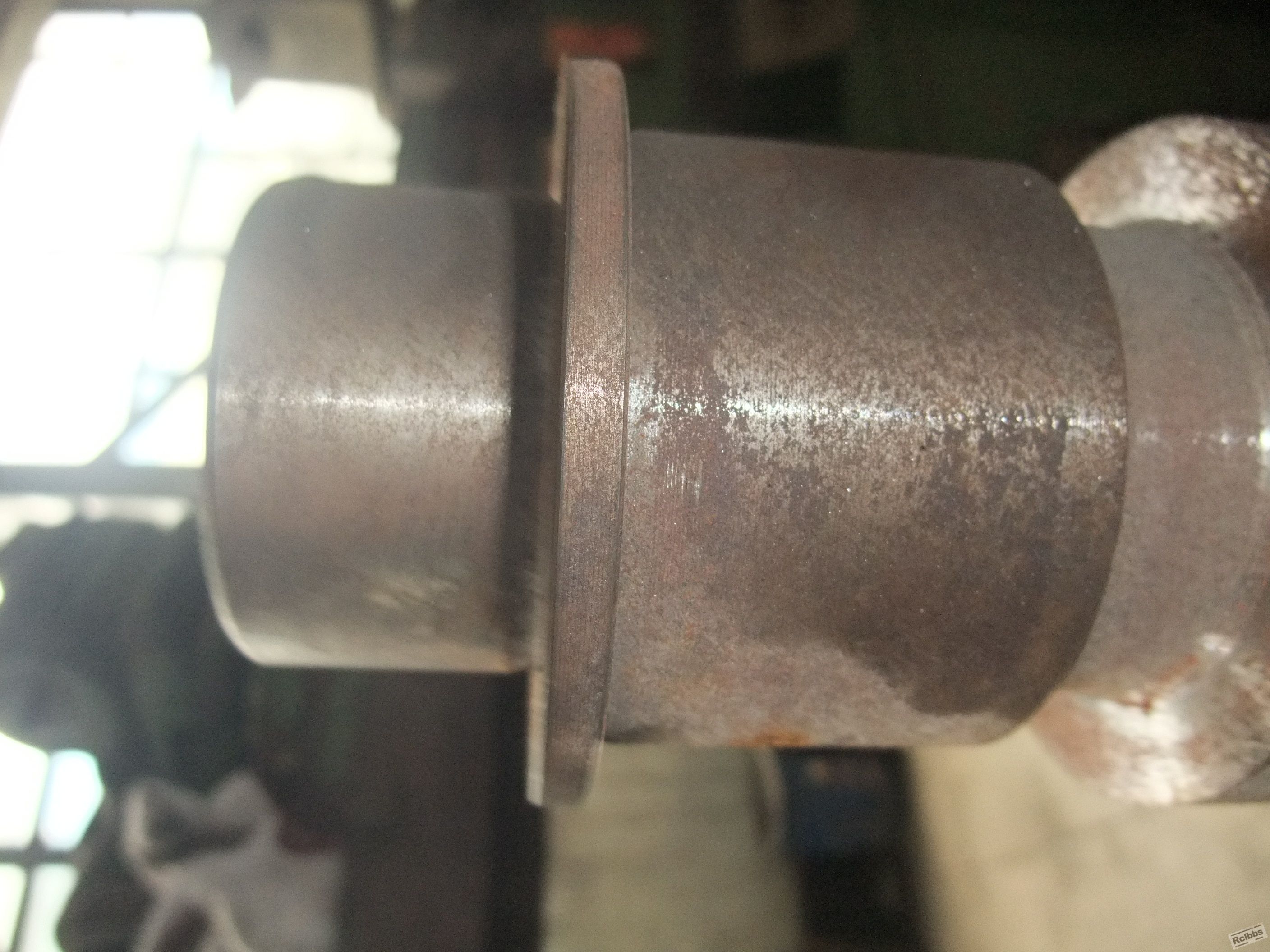

DSCF2689.JPG 产品今天已到,可是我们的淬火中频又烧掉了,从厂家买配件的话估计起码得一个星期。我现在把照片发上来

产品的图片已发上来
发贴就是让大家看看这个感应器结构是否合理

发表于 2012-2-11 19:07:05 | 显示全部楼层
你是打算喷淋淬火,还是整体入入水淬?工件是实心还是空心?这些一般都是在实际操作的时候调整的,你虽然发了图片,但是并不知道你工件的具体大小,如果工件在你中频所规定的范围可以用这种感应器,如果你的工件直径比较大,超出设备的范围,建议你采用连续淬火法。具体的不知道你的设备,一般设计感应器的时候针对汇流板有一点要注意的厚度2-5mm长度100-250mm,为了减少电能消耗和电抗,极间尽可能的小,通常用2.0-2.5mm的云母片或布胶木隔开。别的你自己看着办。

发表于 2012-2-11 19:32:04 | 显示全部楼层
理论上说,应该可以工作至于能否与你的设备匹配还要看你设备的阻抗大小!

发表于 2012-2-11 20:05:11 | 显示全部楼层
高频感应连续淬火可以让工件旋转来实现。感应器没什么合理不合理的,只要能用就是合理。
发表于 2012-2-12 07:50:49 | 显示全部楼层
lyyanlaoshi 发表于 2012-2-11 19:21
没办法 因为这个法兰的两个面都要求淬火,这样的话只有两面同时淬火了
   看来你的产品是中间那个(凸起)的法兰两端面感应加热淬火,那么两侧往外延伸的两个直径不同的外圆是否也加热淬火呢?
   发难两端平面要加热淬火,必须使用加装导磁体的强力感应器。
发表于 2012-2-12 16:30:47 | 显示全部楼层
这样是不是边缘温度高?中间怎么淬火?
