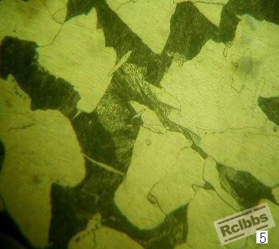

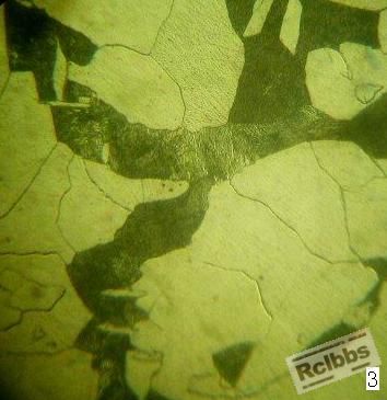

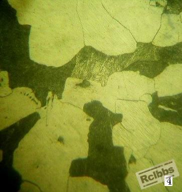

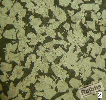

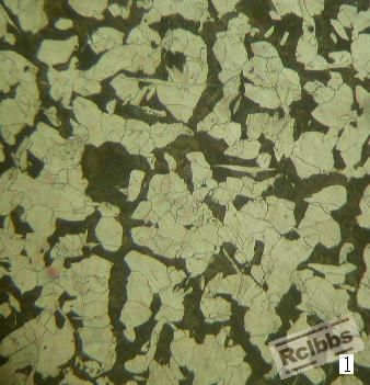

请教大家:这是什么状态下的组织呢?

wdc_2010617 发表于 2012-2-11 15:30
这应该是正火后的组织
您有退火态的组织图片吗?
发表于 2012-2-11 22:08:40 | 显示全部楼层
个人认为楼主这是完全退火后的组织。
发表于 2012-2-12 11:06:36 | 显示全部楼层
认为是退火的,正火应该比这细吧
发表于 2012-2-12 21:55:34 | 显示全部楼层
低碳铸钢件在铸态时也有出现这种组织的!
签到天数: 299 天
 楼主| 发表于 2012-2-13 10:31:38 | 显示全部楼层
大家的意见相差甚远,看来还需要继续讨论。个人认为,这是不完全退火状态的组织,理由如下:
1、组织中珠光体的片层结构在400倍下清晰可见,说明该珠光体团属于粗大片状珠光体团,而这种珠光体团只有在冷速较慢的情况下才会形成,据此推断工件经过了退火,而非正火;
2、说是不完全退火是因为组织中的铁素体有两种形态,一是接近等轴的铁素体,再就是有点魏氏体态的长针或长条状铁素体,这应该是不完全奥氏体化时的铁素体。
