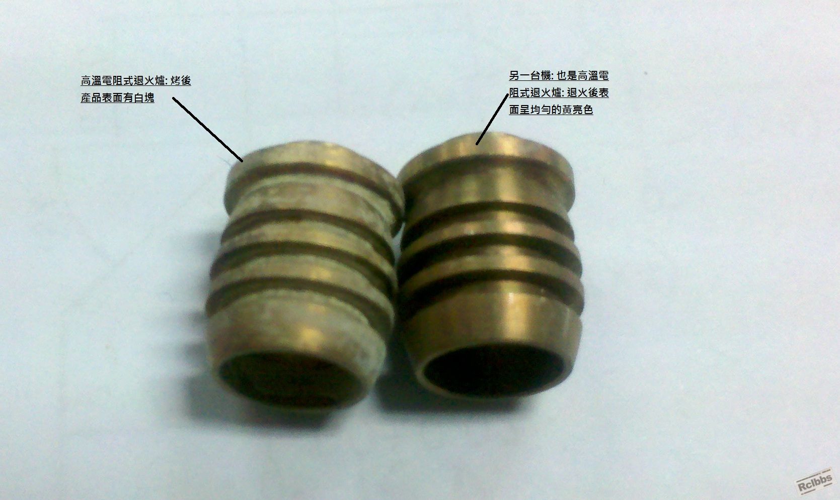

请教各位DX:
现我有2台电阻式退火炉(一般的), 对于附件黄铜产品, 经过500度退火1H后, 有一台机退火后外观很正常,呈均匀的黄亮色,表面没有附着物. 但另外一台机退火后整炉产品基本上表面都有白雾状粉沫附着. 请看下图
此现像是何原因?
已有测试:退火前清洗干净后,同时测试还是一样.
外观比对
外观比对
发表于 2012-2-10 08:16:01 | 显示全部楼层
脱锌了吧……看看这两台路子有什么区别没,除了温度时间

 楼主| 发表于 2012-2-10 10:09:04 | 显示全部楼层
我也看不出來是否為脫鋅, 但從去皮後的效果看: 有黑色往本體裡面滲. (像氧化黑斑)
初步懷疑為退火爐, 溫度沖高了.
发表于 2012-2-11 09:37:06 | 显示全部楼层
嗯,没测过温度么?实际温度

 楼主| 发表于 2012-2-11 13:27:30 | 显示全部楼层
爐溫實測過,設定540度, 實際555度C
发表于 2012-2-12 09:10:46 | 显示全部楼层
那跟另外的炉子比较呢?比较法比较能反应问题
发表于 2012-2-13 14:54:08 | 显示全部楼层
从现象看应该是脱锌了

????  為何會脫鋅 ? 是否為溫度太高 還是產品表面有油造成.
脱锌是正常现象,反而不脱锌的不正常了

发表于 2012-3-14 11:16:57 | 显示全部楼层
应该是脱锌,H63 在500度以上都会有这种情况。
