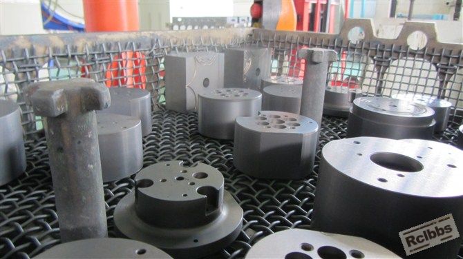

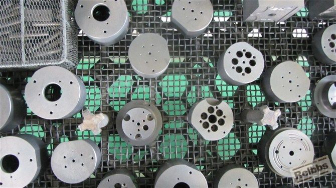

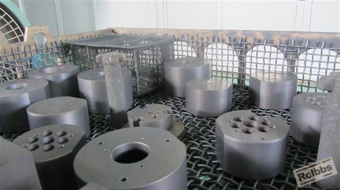

我们用的料框  设计的很合理
chm0406 + 10 感谢上传!
 楼主| 发表于 2012-8-24 13:37:31 | 显示全部楼层
不错,挺好,希望能多上传一些图片啊。

请问您们用的托盘的重量是多少呢,单个的重量,最高工作温度是多少?什么材料?那个厂家生产的,谢谢
发表于 2012-9-4 21:45:07 | 显示全部楼层
我们料盘是进口的  随炉子一块买的 单个重量应该在七八十公斤以上,我们一般用的最高温度是1130°,这个都是用六七年了,基本上没有多大变化,至于厂家应该是和炉子一块的    IPSEN的
发表于 2012-9-4 21:48:11 | 显示全部楼层
duyongjunhaha 发表于 2012-8-24 13:37
不错,挺好,希望能多上传一些图片啊。
个人的图片库里面有   你可以看看
签到天数: 38 天
发表于 2012-9-5 09:17:29 | 显示全部楼层
陈飞 发表于 2012-9-4 21:45
我们料盘是进口的  随炉子一块买的 单个重量应该在七八十公斤以上,我们一般用的最高温度是1130°,这个都 ...
我指的是单个的托盘不是料盘,七八十公斤也太重了把,料盘七八十公斤还可以接受,要是那样的话工装的总重量也太中了,有效装炉量相对就减少了,使用也不太经济了。
发表于 2012-9-5 09:36:49 | 显示全部楼层
托盘大概四五十斤吧
