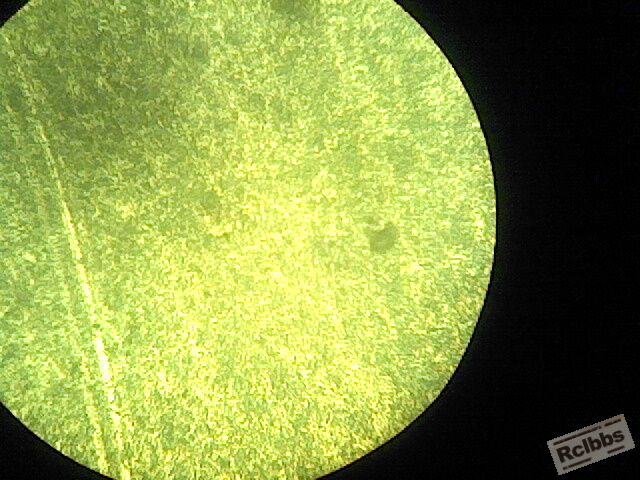

45钢棒材调质组织,淬火温度870度,保温时间60分钟,油淬,打出硬度值在25~32HRC,回火调质温度560度,两小时保温时间,打出硬度值在14~19Hrc,技术硬度要求在15~19Hrc范围,手机拍摄,图片不是很清楚
显微镜下组织形态是回火索氏体;图片是400倍数的

   45#钢调质用油淬火,即便硬度满足要求,也是“另类”的假调质。

建议你用水基淬火液,这样淬火后硬度才能上去,回火后的组织才能合格

yes,赞成杨工所说,现在45钢淬油就是伪概念,哈哈,我们都是10%盐水

如果仅要求硬度在15~19HRC范围,对其它力学性能、金相组织等没有要求的话,可以考虑正火处理,更经济。

楼主你这调质硬度也太低了点吧,感觉达不到完全淬火。

这个硬度值范围是客户的技术要求,现在还嫌高呢,还需要更低呢;现在要求硬度值在8~12Hrc了

硬度低于20HRC,检测有意义吗?
看看国标HRC硬度检测要求

回火高点完事

我赞成7楼 正火

一般低于20HRC,用HRC测量就不太合适了
45钢调质,用油淬,基本不达标
如果真的只要硬度了,给回个火试试,640度回,不行就720度,还能节省资然

低于20HRC,用洛氏HRC检测的数据是不真实的,不知道你这个技术要求是怎么制定出来的
