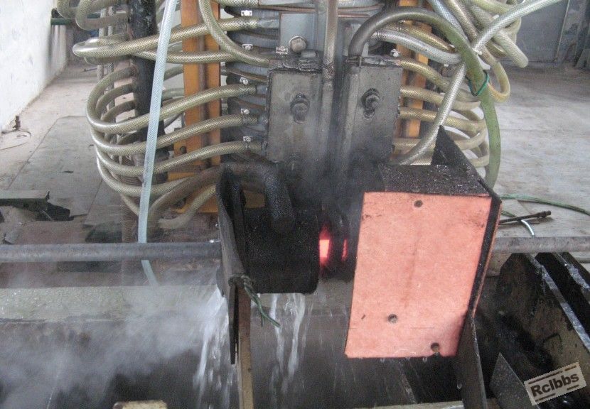

淬火变压器很担心水循环不畅通,领导说每根管线安装传感器的办法,我认为不太容易安装,特请教高手们给出个主意如何检测管线被堵现象。谢谢!!!

 楼主| 发表于 2012-2-14 03:16:52 | 显示全部楼层
有过滤和软化,还是容易堵,主要是过滤器后面的管线水锈,
 楼主| 发表于 2012-2-14 03:32:08 | 显示全部楼层
主要是过滤器后面的金属管线产生铁锈。
