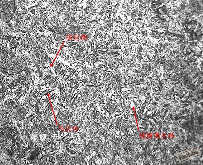

材料是20CrMnTi 齿轮试块 热处理过程为:调质 淬火 回火
箭头所指的地方是否正确呢
奥氏体和碳化物同为白色,要怎么区分呢?

请各位高手指教啊,材料都是低合金钢,齿轮试块,工艺是调质 淬火 回火

 楼主| 发表于 2012-2-14 14:40:00 | 显示全部楼层
奥氏体是呈规则多边形,碳化物(即渗碳体)呈网结状?是这样来判断吗

发表于 2012-2-15 16:21:37 | 显示全部楼层
你说的碳化物是指第二相还是指渗碳体?第二相在你的照片里面是很难看到的,如果是渗碳体还有可能看见。图片三种组织标注的很清楚!

发表于 2012-2-16 11:22:51 | 显示全部楼层
这个材料没有渗碳,光淬火怎么会有残奥呢?
发表于 2012-2-16 13:53:16 | 显示全部楼层
碳化物还有粒状、块状的。碳化物跟奥氏体的人认为区别在于反光度不同,碳化物的反光度要高得多。
发表于 2012-2-16 14:43:42 | 显示全部楼层
   你讲的很抽象,难以把握这种“反光度”上的差异。
发表于 2012-2-16 20:40:14 | 显示全部楼层
我在判断奥氏体时一般是看白色区是否是很光亮,还有就是是否有规则。不知是否可取还望赐教。

发表于 2012-2-17 10:06:02 | 显示全部楼层
一般残余奥氏体和粗大的马氏体一起出现,残余奥氏体与马氏体混在一起.
而碳化物一般在金相上看比较有浮凸感

发表于 2012-2-17 18:32:59 | 显示全部楼层
而碳化物一般在金相上看比较有浮凸感
同意10楼说法,我们也是这么区分的
发表于 2012-2-17 18:52:15 | 显示全部楼层
而碳化物一般在金相上看比较有浮凸感
就是这么区分,有经验的都这么做。如果有条件可以用打显微硬度来区分
 楼主| 发表于 2012-2-18 15:41:28 | 显示全部楼层
材料是渗碳淬火过的,我前面没有描述清楚
 楼主| 发表于 2012-2-18 15:48:24 | 显示全部楼层
而碳化物一般在金相上看比较有浮凸感
确实如大哥所说的,碳化物比较有浮凸感,而且也较为明亮,还有个问题就是我还是感觉看不准残奥,残奥一定是呈规则形状吗?除了碳化物,其它白色的都算是残奥吗?
