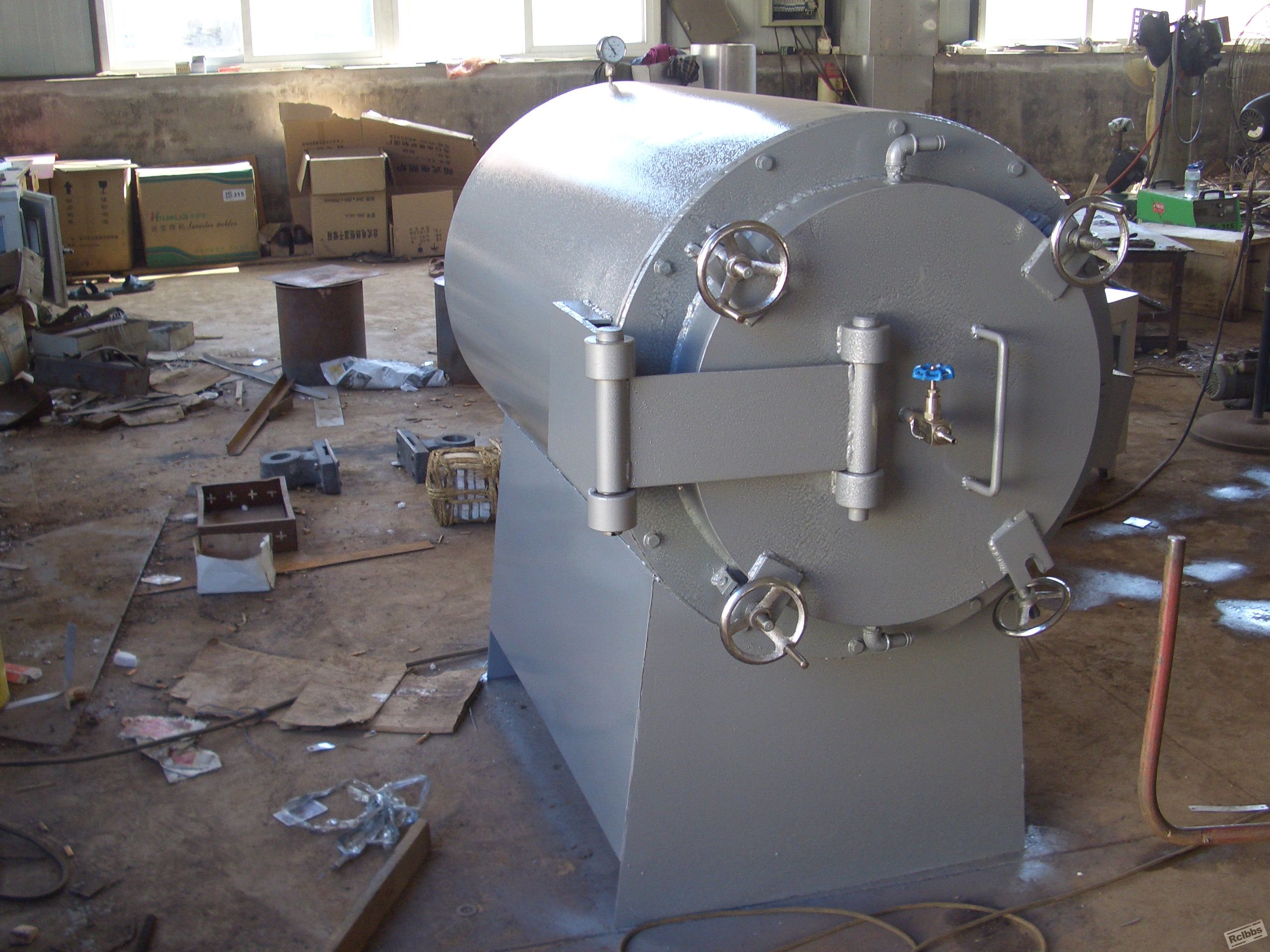

生产中的1300气氛保护炉

是在制造现场吧。
能介绍一下这种炉子的用途吗?
 楼主| 发表于 2012-2-18 16:39:20 | 显示全部楼层
一般用于高校各种材料的烧结,或者工矿企业实验室烧结

能介绍一下您的炉膛容积多大,采用的是什么保护气氛?
签到天数: 8 天
发表于 2012-2-19 22:01:03 | 显示全部楼层
这个炉子的最高使用温度是多少呢》

研等单位实验室分析、材料在保护气氛下反应机理等加热之用。
一、概述
本电阻炉以硅碳棒为加热元件,额定温度为1300℃,供工矿企业、科研等单位实验室分析、材料在保护气氛下反应机理等加热之用。
本系列电阻炉需与KSY型温度控制器及铂铑热电偶配套使用,由此进行电炉温度的测量、指示及自动控制。
二、主要技术数据
电炉型号
技术数据        SKQ-4-13Q
额定功率        千瓦        4
额定电压        伏        220
相数        相        1
额定温度        ℃        1300
空炉损耗功率        千瓦        ≤0.8
炉膛尺寸        毫米        φ80×300
三、结构简介
本系列管式气氛炉的外壳是由钢板及角铁焊接而成,外表静电喷涂。炉膛是由优质陶瓷纤维制成的管式结构,炉膛得内部是刚玉管,供盛放工件之用。刚玉管的两端配有法兰装置,可以对工作室预抽真空或通气体保护。加热元件硅碳棒,分别位于炉膛两侧。炉膛与炉壳之间用泡沫导型砖、耐火纤维等砌筑为保温层。
热电偶就从偶孔砖热电偶孔插入炉膛。

这个炉子技术含量不高,一般做回火炉效果不知道理想不

哈哈,这玩意广东那边N多厂家在做,便宜得要命
发表于 2012-10-22 16:43:51 | 显示全部楼层
请问是怎样解决碳棒引出部分的密封
发表于 2012-10-25 10:09:47 | 显示全部楼层
炉膛尺寸        毫米        φ80×300 ?
怎么看也不像啊
发表于 2012-12-4 13:26:29 | 显示全部楼层
这个是钼丝炉吗?烧氢用的,氨分解气体还是瓶子氢气。不充气体电热丝容易氧化断裂。
发表于 2012-12-5 08:45:09 | 显示全部楼层
一般这种鲁兹的均匀性不好 烧氢或氨分解气的炉子要做成立式的温度均匀性会好的多

请问炉内抽不抽真空呀?
