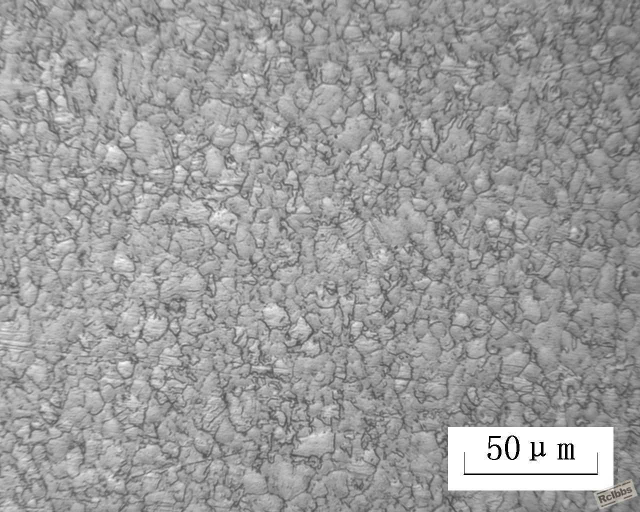

照片上不好分辨,在显微镜下直接看比较好区分,铁素体在显微镜下非常明亮。
回火贝氏体在运行过程中,过饱和的碳会逐渐析出,并且碳化物聚集长大,最终会变成铁素体的。
至于说回火贝氏体什么时候变成铁素体,那就是仁者见仁智者见智了。
这种钢在回火前是哪种贝氏体,肯定不是上贝,至于是下贝还是粒贝,我也没有做过,从形态上看,个人认为是粒贝。
等有机会我做了实验再告诉你。

钢102,唯一一种我国自主研发并成功商业化的耐热钢,GB5310-2008中的牌号为12Cr2MoWVTiB。
热处理为正火+回火,正火温度1020~1060℃,回火温度760~790℃。
抗拉强度540~735MPa,屈服强度>=345MPa,断后伸长率>=18%
金相组织应为回火贝氏体,允许存在索氏体或回火马氏体,不允许存在自由铁素体。
下面是我自己做的钢102的金相,组织为回火贝氏体。

 楼主| 发表于 2012-2-22 23:40:12 | 显示全部楼层
高人,请问你的金相图是多少倍的啊?
还有,我怎么看,都像是铁素体,不像贝氏体啊,请高人指明
哪里是贝氏体
谢谢指点

大概200倍吧,我没有特别关注这个,上面有标尺的。
这可不是铁素体,这是回火贝氏体,整个图片都是。
回火贝氏体是贝氏体回火后的组织。
贝氏体是碳在铁素体中的过饱和固溶体,贝氏体中固溶的碳含量比铁素体中的碳含量要高,但比马氏体中固溶的碳含量要低。
贝氏体回火之后,部分固溶的碳析出,但其铁素体基体中固溶的碳仍然是过饱和的。
贝氏体回火是以牺牲一部分强度为代价,换来塑性和韧性的提高。

关键看不出回火后弥散分布的碳化物啊,看到的只有铁素体啊
那这种贝氏体是上贝?下贝?还是粒状B?
