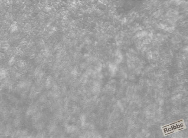

发表于 2012-2-22 15:54:39 | 显示全部楼层 |阅读模式
我公司金相室有一台金相显微镜,型号是4XC,买的时候配了一个摄像头,但摄出的像不清晰。并且上面没有显示出渗碳层的深度。如果上面有个能动的标尺显示出深度就好了。
另外,图像不清晰怎么办呢?有人说是摄像焦距没有调好,有人说是摄像的像素太小了,只有30万。

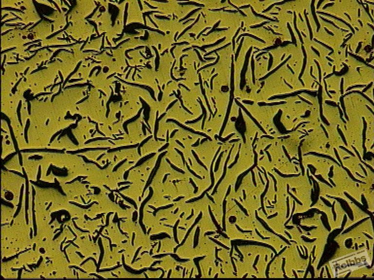

 楼主| 发表于 2012-2-23 13:01:40 | 显示全部楼层
单从目镜去看,能看到象你提供的那种清晰的图像。看样子还是摄像头的焦距调整问题?

 楼主| 发表于 2012-2-24 16:45:12 | 显示全部楼层
刚刚摄的金相组织,为马氏体3级,碳化物1级

发表于 2012-2-24 17:09:35 | 显示全部楼层
采集图像本来就不经过目镜的,摄像头就相当于目镜了。你这个显微镜采出来的图也太差了吧,估计给你配的也就是三四百块钱的模拟摄像头,花二三千块钱再买个模拟摄像头换上吧。把你摄像头的型号粘上来看看。

发表于 2012-12-26 09:51:45 | 显示全部楼层
用图片处理功能应该可以有所改善,聚焦很关键。图片显示的标注是软件后期实现的。
