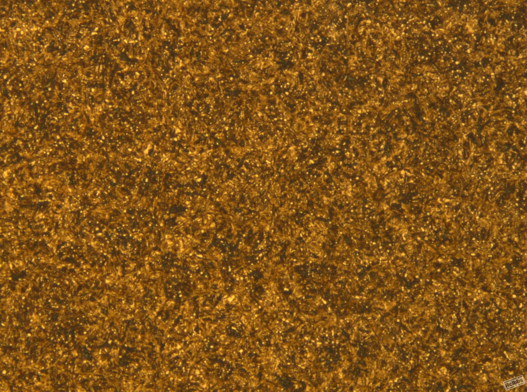

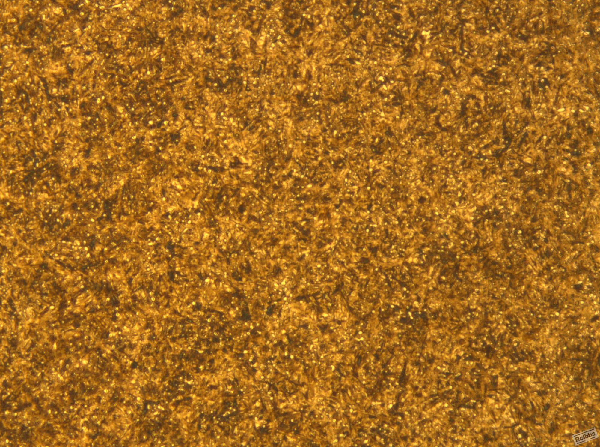

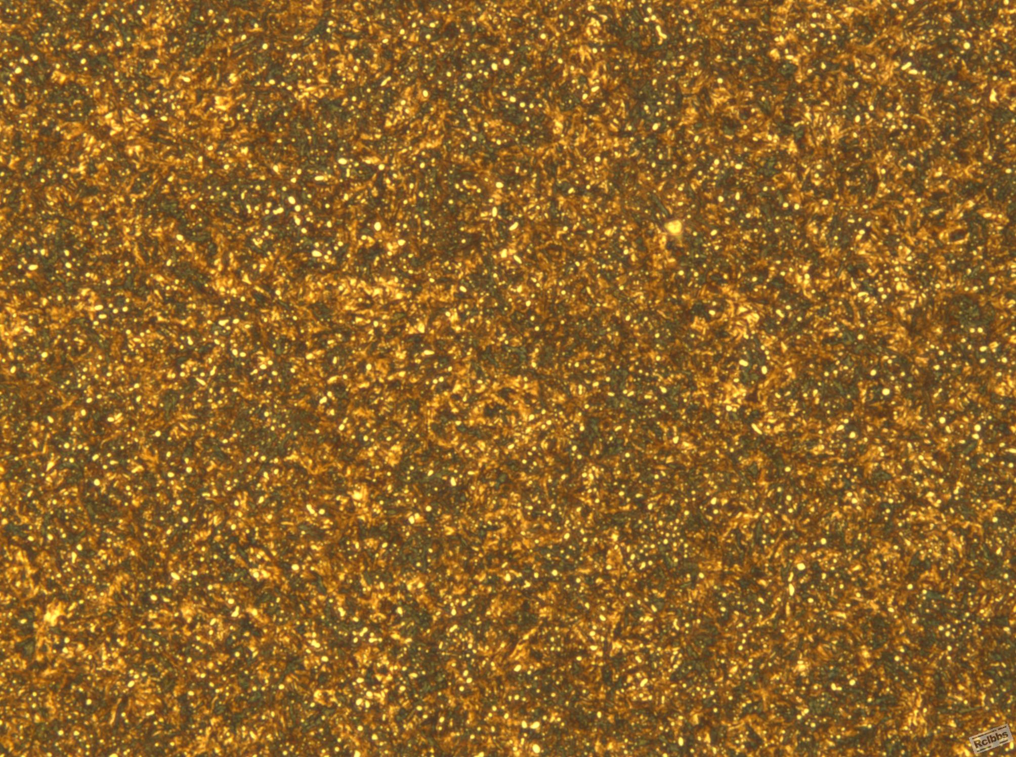

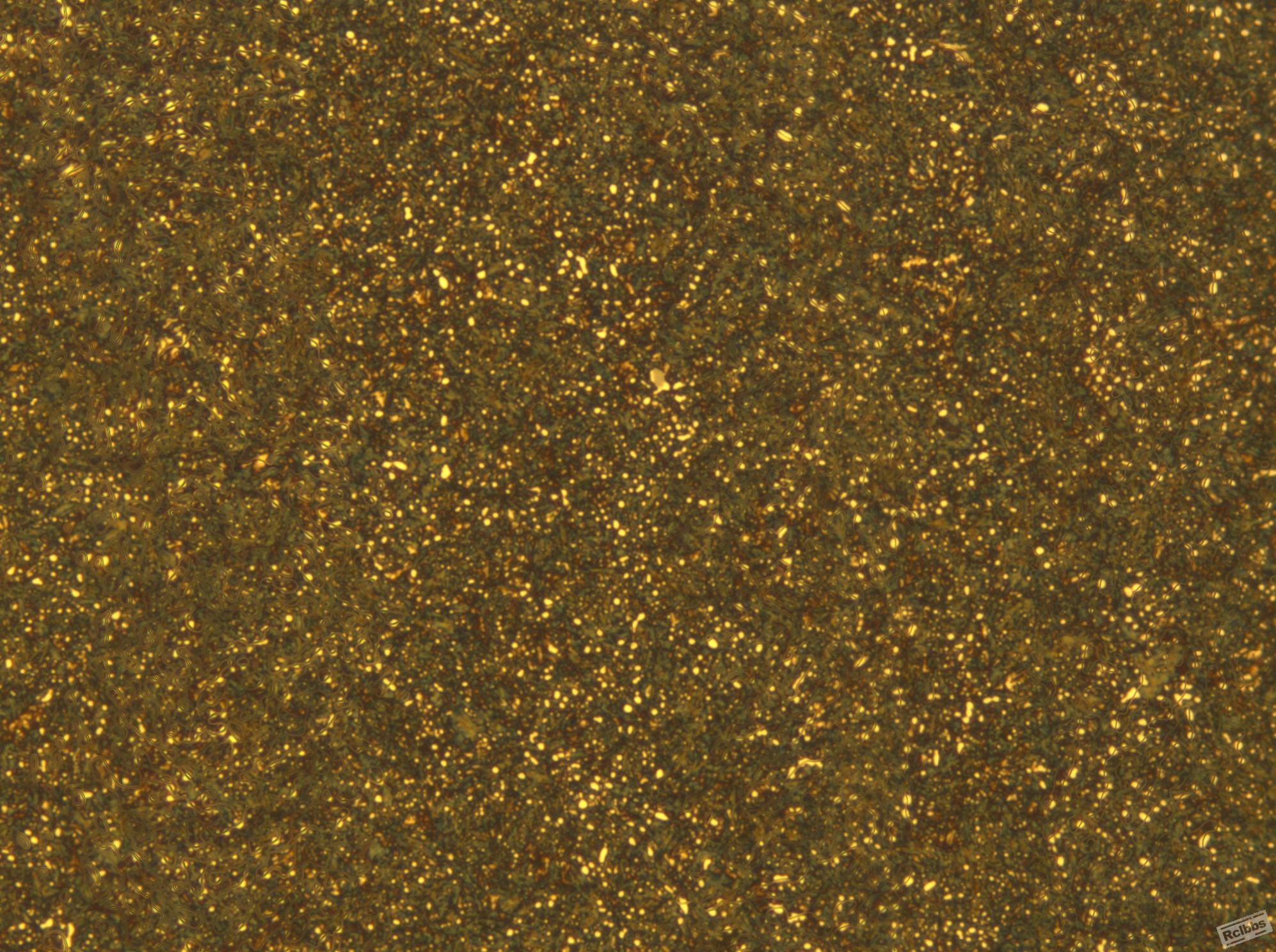

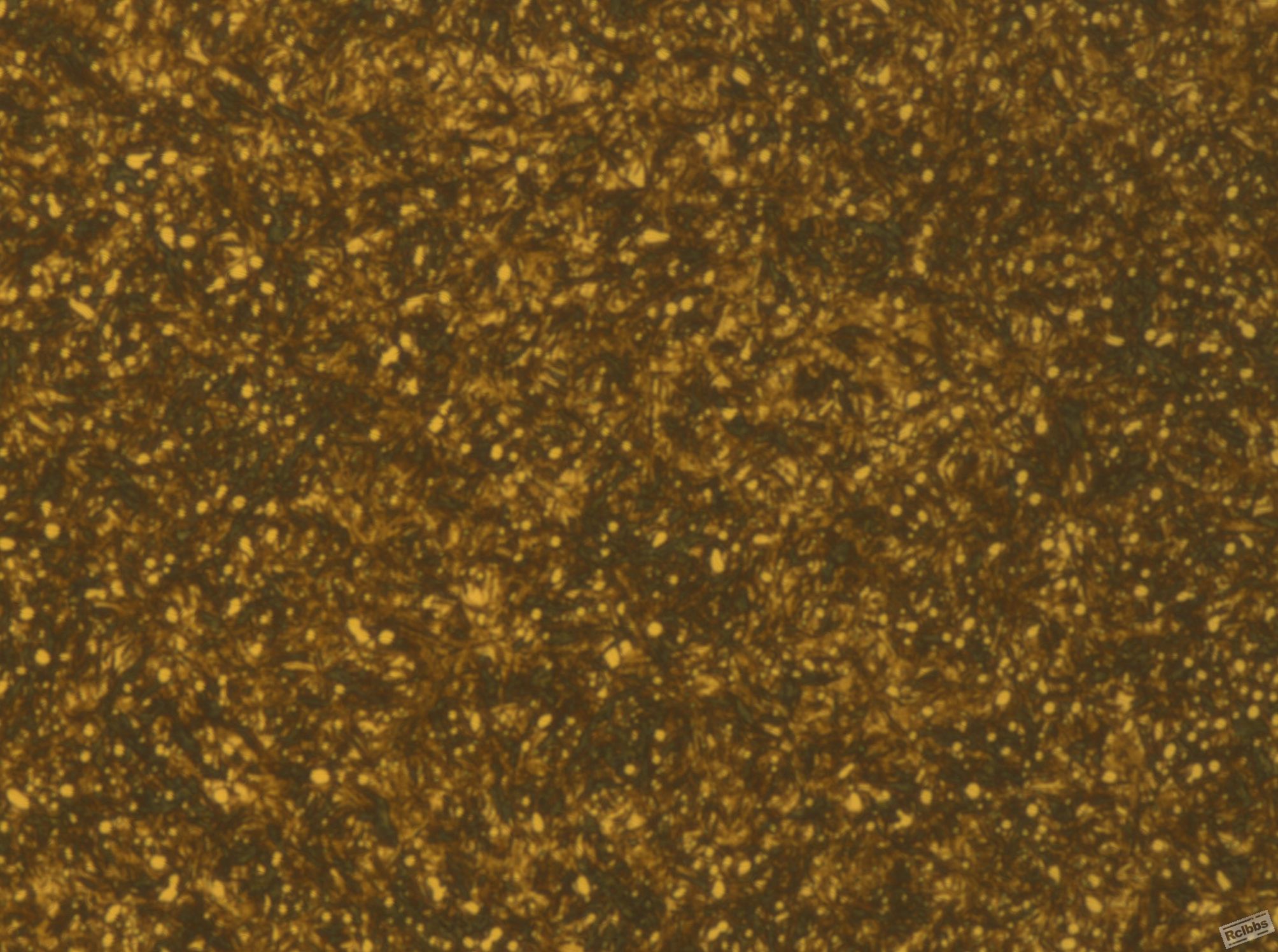

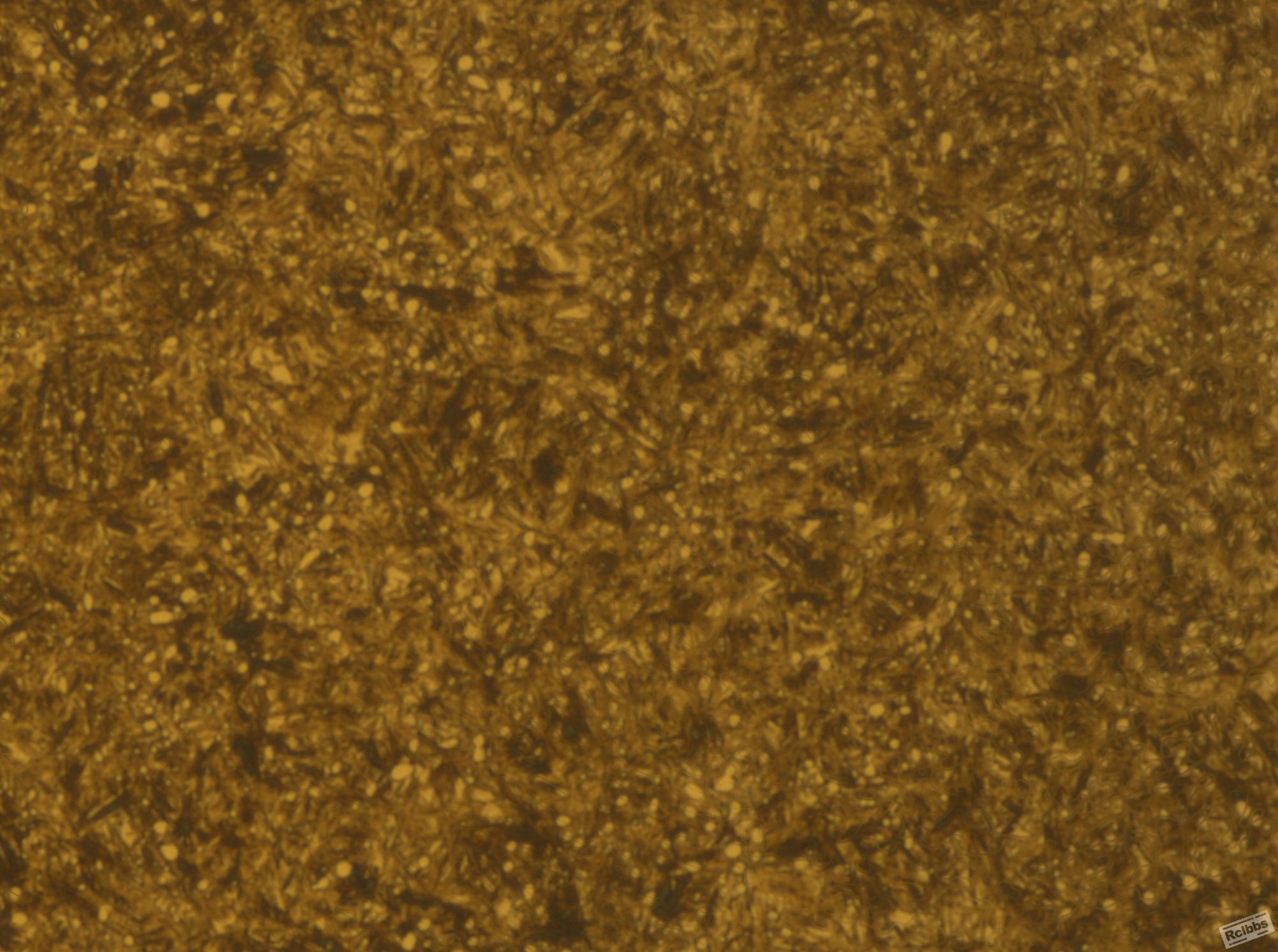

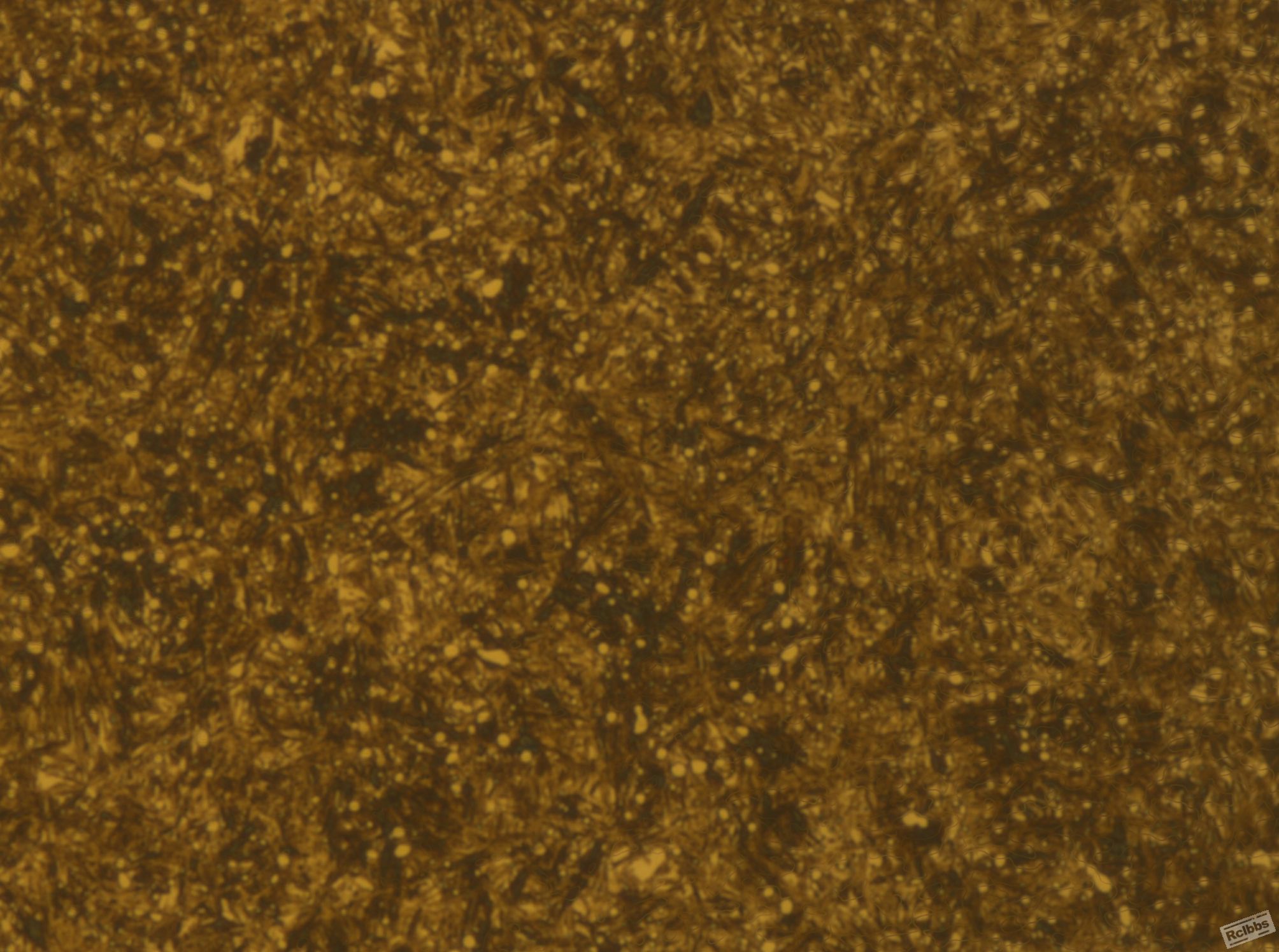

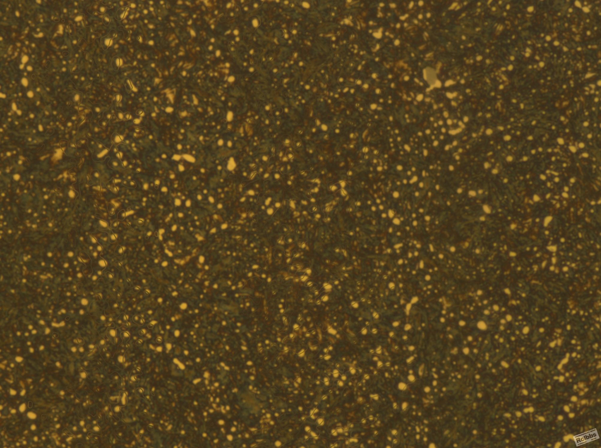

关于轴承钢金相评级是讨论比较多的话题,涉及到操作者的经验,金相制作的好坏,腐蚀的深浅等等因素,此零件为GCr15,经过845度淬火,185度回火,硬度61-62HRC,金相试样,横截面取样,4%硝酸酒精腐蚀,腐蚀由浅到深,试样为同一试样同一位置,根据JB/T1255-2001标准,可评为几级?为什么?请大家共同讨论。 试样照片共8张,500X和1000X各4张。
5-500.jpg 500X
5-1000.jpg   1000X
4-500.jpg   500X
4-1000.jpg   1000X
3-500.jpg   500X
3-1000.jpg   1000X
2-500.jpg   500X
2-1000.jpg   1000X

发表于 2012-2-25 12:41:27 | 显示全部楼层
这个组织我平3.5级吧,马氏体有点粗大。
期待楼下的评判
发表于 2012-2-25 13:08:43 | 显示全部楼层
支持二楼的判断,我也认为是3.5级的
签到天数: 1264 天
发表于 2012-2-25 14:00:18 | 显示全部楼层
从500倍的图片看只能评3级,1000倍的图片中针状马氏体较多,可以评4级了。
大家平常评级中对于这样的组织是如何评的,对于介于3-4级中的组织是评3.5还是往大的级别靠?
yfdwjt + 10 感谢参与!
签到天数: 44 天
发表于 2012-2-26 10:23:13 | 显示全部楼层
同意你的评级,平时对于这种情况,一般评为3.5级.或3+级
签到天数: 173 天
发表于 2012-2-28 22:48:46 | 显示全部楼层
我从第一幅图评4级,下面的几幅在3.5左右
发表于 2012-2-29 19:17:40 | 显示全部楼层
从图片应该评4级,组织中出现了针状马氏体和少量粗大的碳化物。
签到天数: 8 天
发表于 2012-2-29 20:02:31 | 显示全部楼层
每级之间的差别有量化的标准吗?或特征?
签到天数: 138 天
发表于 2012-2-29 20:14:17 | 显示全部楼层
wylwyl1 发表于 2012-2-29 20:02
每级之间的差别有量化的标准吗?或特征?
JB/T9730-1999上说的很详细
发表于 2012-3-14 15:28:42 | 显示全部楼层
第一张500的图片是4级,另外我们评级是3.5级一般往4级上靠。1000倍的没有标准,无法评级
签到天数: 1924 天
发表于 2012-6-18 10:25:56 | 显示全部楼层
我评4级!!!!!!!!!!!!!!!!!!!!!!!!!!!
签到天数: 49 天
发表于 2012-6-20 14:56:50 | 显示全部楼层
我看500倍的评4级吧,组织有点粗大
签到天数: 534 天
发表于 2012-6-21 20:06:17 | 显示全部楼层
发表于 2012-7-29 21:57:00 | 显示全部楼层
评4级吧,组织有点粗大
