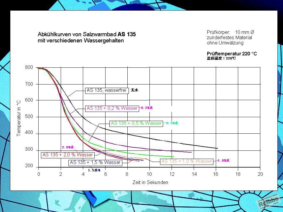

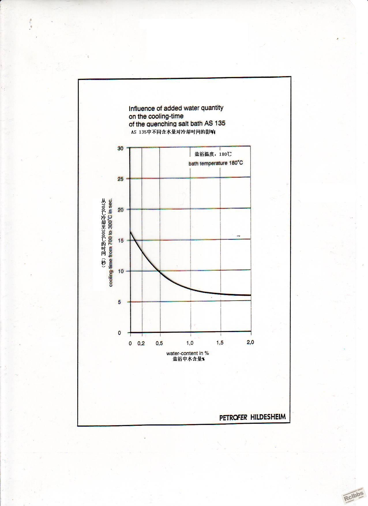

 楼主| 发表于 2012-3-13 11:47:19 | 显示全部楼层
不知道这种盐应用在热处理大型工件渗碳淬火上怎么样??
1%含水量在高温下随时间的变化.pdf
126.12 KB, 下载次数: 35
50mm探棒不同深度冷却曲线(AS135与快速淬火油1).pdf
139.34 KB, 下载次数: 31
50mm探棒不同深度冷却曲线(AS135与快速淬火油2).pdf
141.74 KB, 下载次数: 29
50mm探棒不同深度冷却曲线(AS135与快速淬火油3).pdf
141.17 KB, 下载次数: 30
50mm探棒不同深度冷却曲线(AS135与快速淬火油4).pdf
144.63 KB, 下载次数: 28
AS-135NB健康与环保安全材料(MSDS-1).pdf
118.47 KB, 下载次数: 34
AS 135(说明书).pdf
130.69 KB, 下载次数: 36
标准探棒测试459与盐浴曲线(时间).pdf
101.81 KB, 下载次数: 40
标准探棒测试459与盐浴曲线(速度).pdf
105.36 KB, 下载次数: 46
