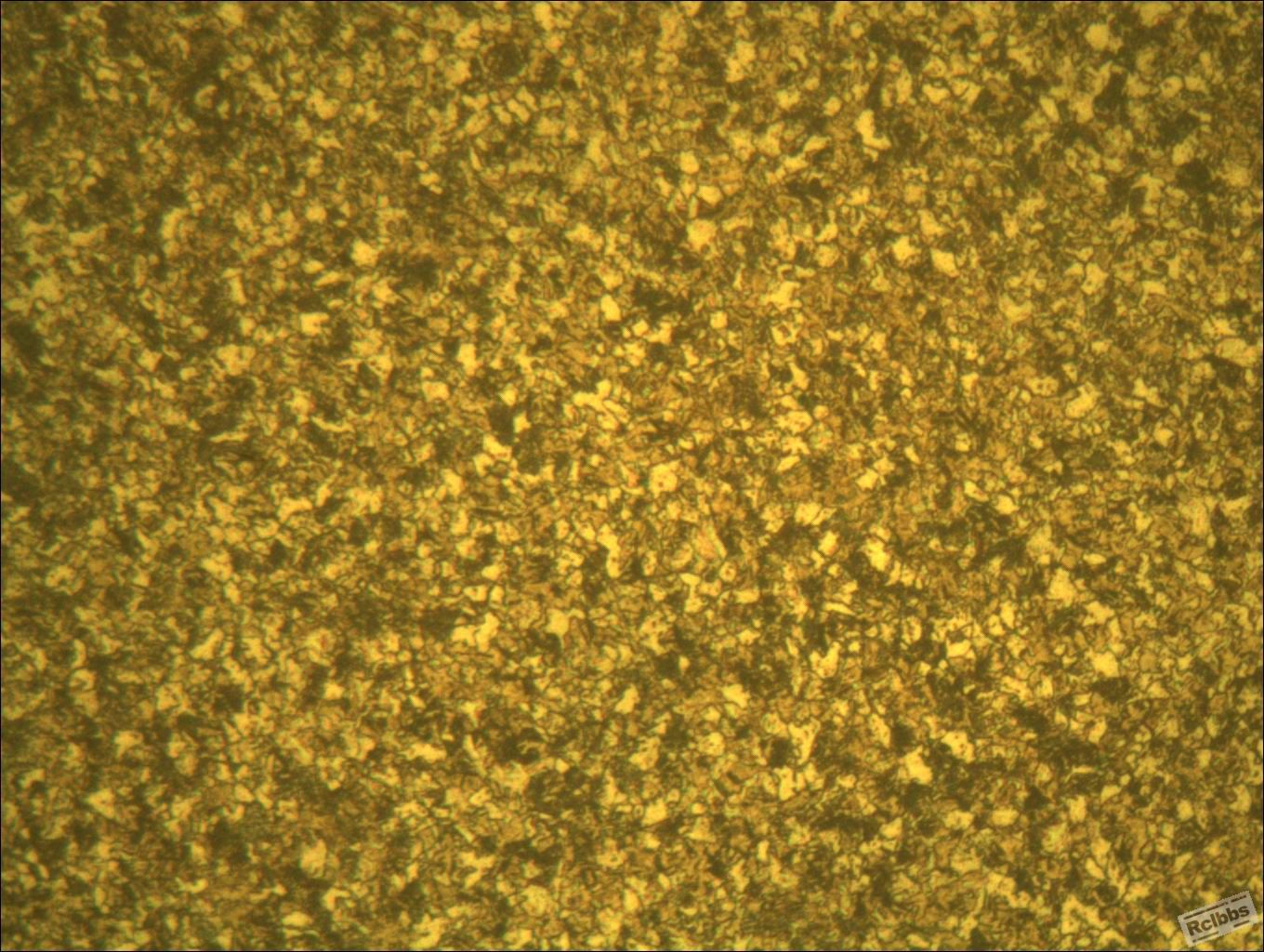

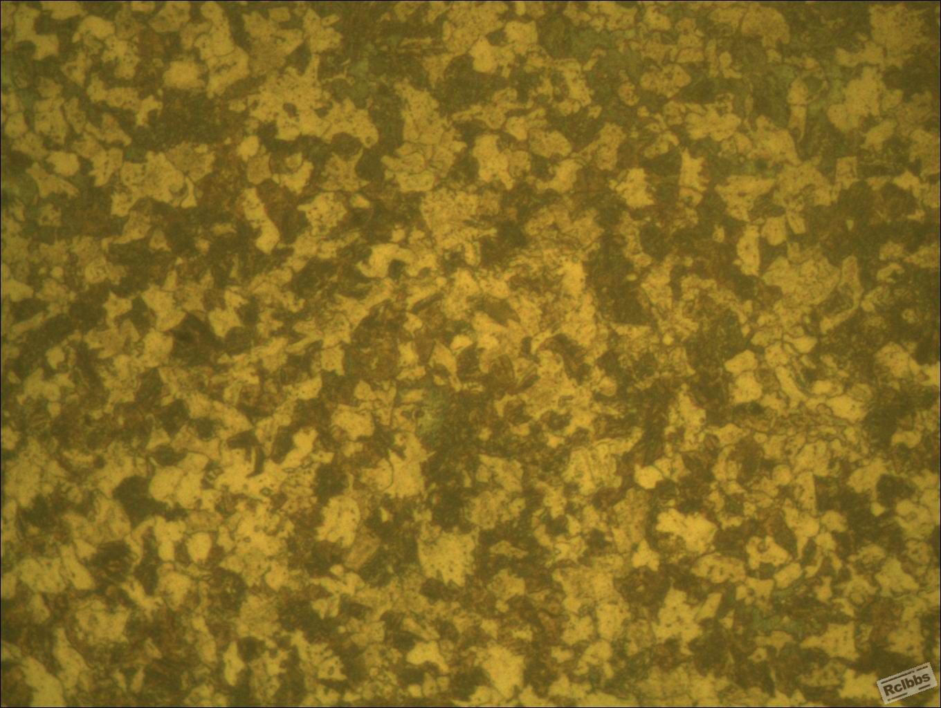

看金相图片,好像是淬火温度低,铁素体未溶解。

螺柱:材料25Cr2MoVA,热处理要求:调质处理。使用过程中发现批量同一位置横向断裂。断口为脆性断口。组织如下:请专家分析并指点一二:
400倍
400倍
200倍
200倍

这是调制的组织吗 怎么感觉不像了
发表于 2012-2-28 20:49:36 | 显示全部楼层
看上去组织不好。热处理制度能说一下吗?
发表于 2012-2-28 21:49:42 | 显示全部楼层
你应该对裂纹处金相组织进行分析啊 或者对裂纹原进行分析  看上面的组织 也不至于引起裂纹啊

铁素体多,你们应该有强度要求吧,至少有硬度要求吧,是否合格?
根据你的叙述应该是疲劳断口,不知道使用多长时间。

调质是高淬高回,为索氏体组织,上图更像正火组织

看这金相绝对不是调制后的组织!估计又被忽悠说是经过调制处理了  其实根本没有!材料的机械性能根本不合格!

没调质啊!看组织形态就不像调质组织啊!忽悠啊!

组织里有粒状贝氏体和屈氏体。检测硬度没有?回火处理了 吗?

看上去不大象是调质组织,好象是正火或退火织,只有铁素体与珠光体二种组织。不大象回火索氏体组织。

你这个更像是正火后的组织,为什么是脆性断口,你得把宏观断口照片发上来。

从楼主的图片看还保持正火组织形态,没有很好的热处理工艺调质处理,铁素体还比较多的,断口形态楼主说明是脆性断口,那么硬度值是怎样的?还请传断口图片,有条件可以电镜扫描

不是调质处理过的组织!调质后的应该是回火索氏体(铁素体和细粒状的渗碳体);还有由于高温回火时,铁素体已经发生再结晶,原来的马氏体位向基本消失!

调质热处理存在很大的问题,金相图片里有大量的铁素体,而且级别较大。

个人认为是调质组织  材料属于低碳合金钢  淬火后组织应为 F+M   而第二张图 黑色区域应该是调质后M转变成具有马氏体位向的回火S  至于断裂  楼主需要在断裂附件取样做金相进行分析  看看是不是有夹杂物啊  等等

感谢各位专家的指点,看断口有明显的裂纹源,扩张区,断裂区.材料长期服役(拉应力).服役时间5年,出现了批量的脆性疲劳断裂.
