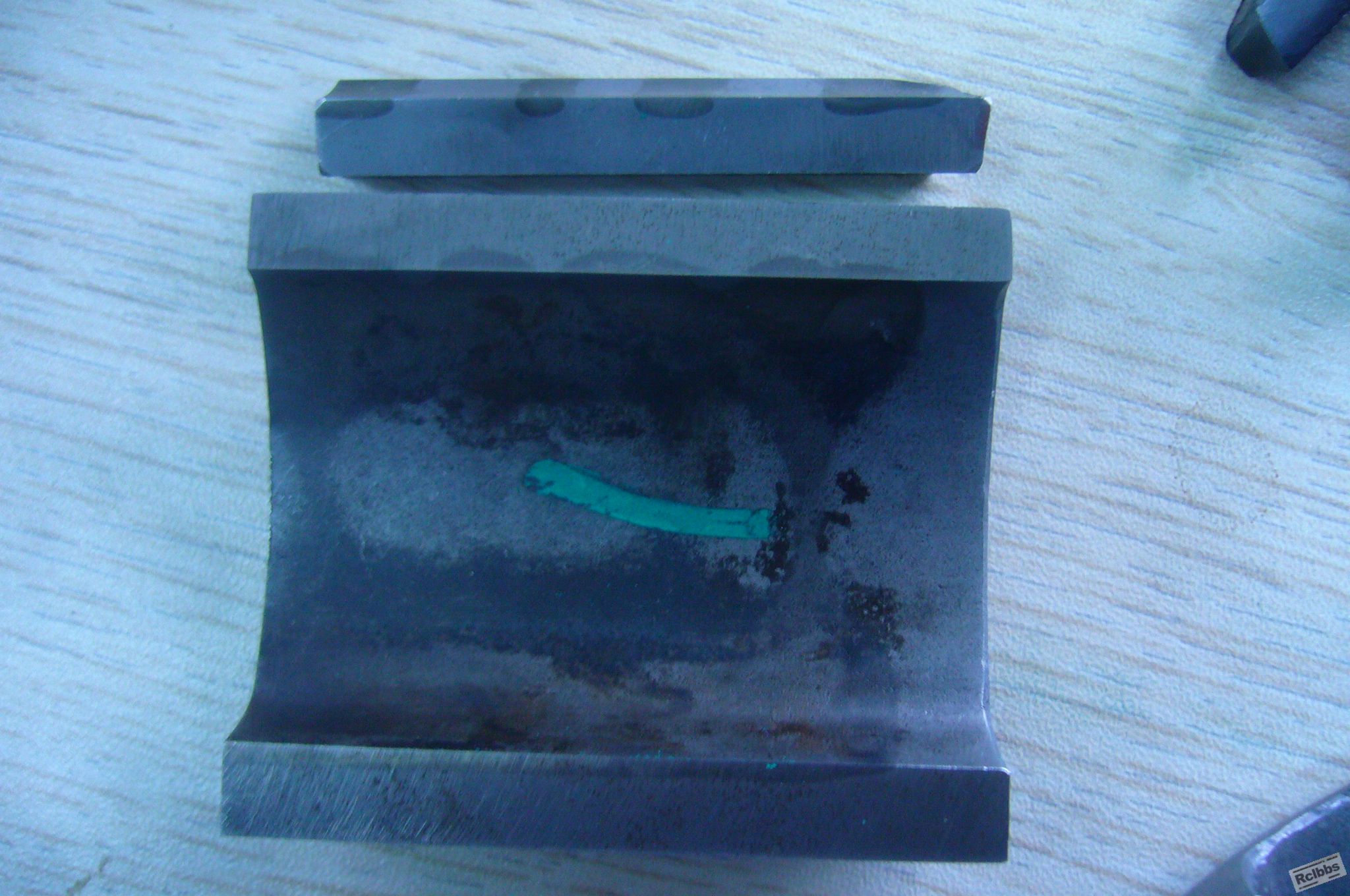

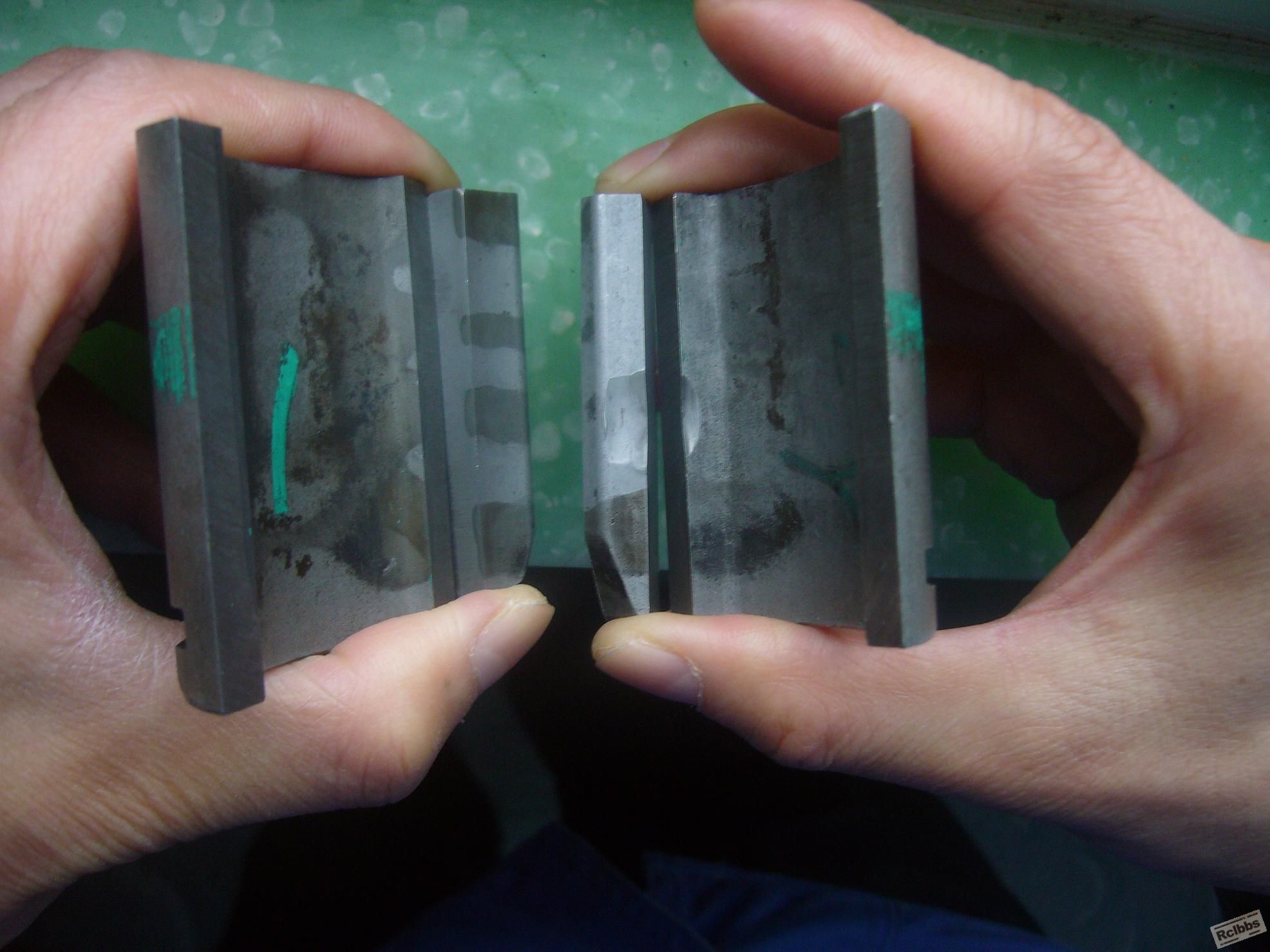

下图的工件在扫描感应淬火后出现的断续淬火状况,请求各位给出分析,谢谢!
层深要求:1.2--2.5mm
签到天数: 7 天
发表于 2012-2-29 12:53:42 | 显示全部楼层
间隙有没有变化呢??   什么材质 功率多少 速度呢?   要切开看金相的   这个图看不出来什么东西的
签到天数: 11 天
发表于 2012-2-29 14:00:00 | 显示全部楼层
淬火时冷却介质反水所致。
签到天数: 464 天
发表于 2012-2-29 18:08:43 | 显示全部楼层
冷却液喷射角度不正确!,另外扫描速度可能太快了!!
签到天数: 32 天
发表于 2012-2-29 21:13:28 | 显示全部楼层
扫面淬火的速度过快或工件运行速度及角度不均匀一致

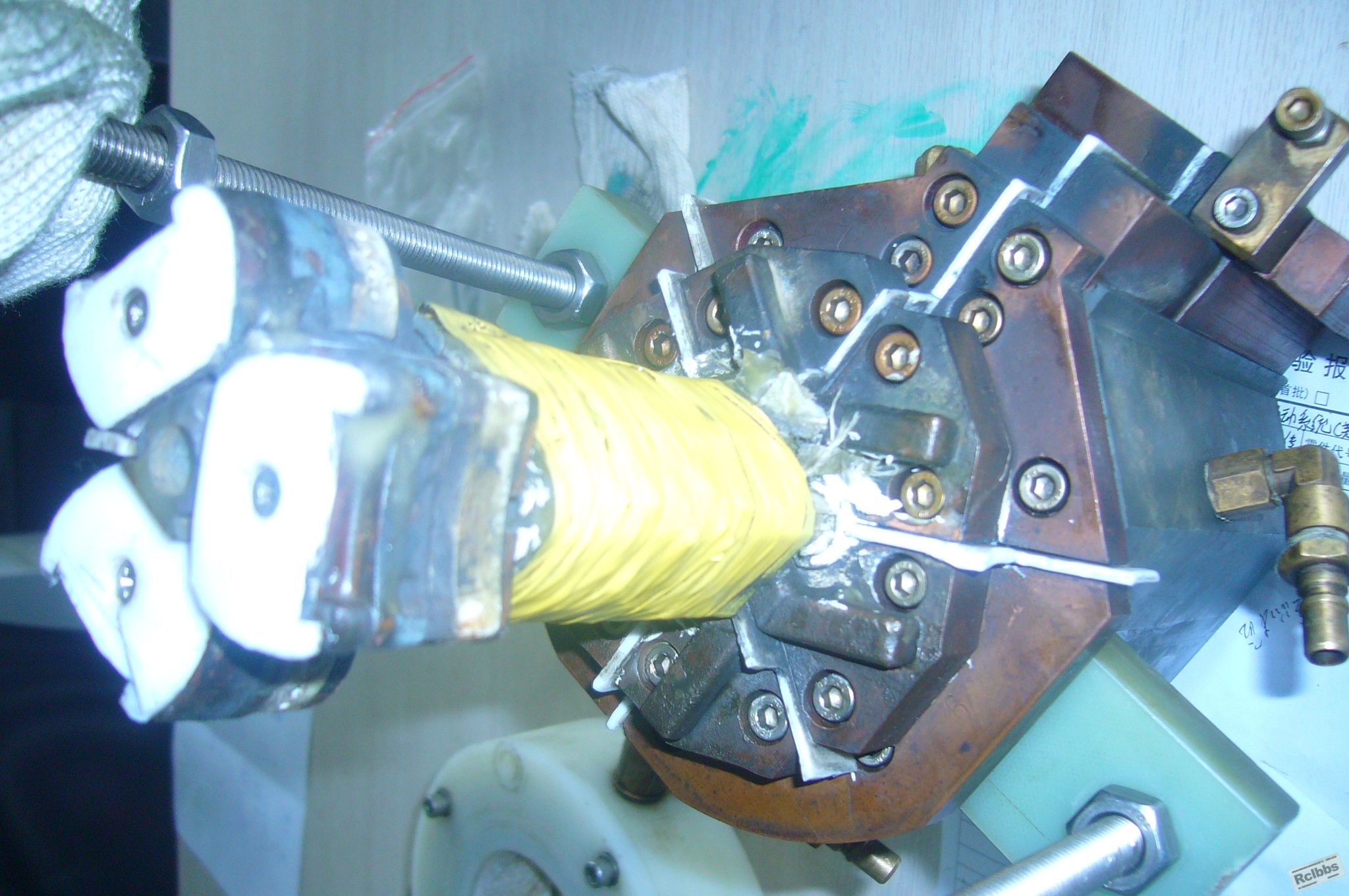

感应器的形状和工件淬火后状况见下图所示:
签到天数: 28 天
发表于 2012-3-2 15:20:49 | 显示全部楼层
你这属于内径感应淬火,对吧?
扫描加热时,工件内径表面自下而上应随着线圈的移动实时形成涡流,以便将表面快速加热到奥氏体转变温度以上。看你的工件淬硬层形态,一侧连续,另一侧成断断续续的形态,怀疑以下两种原因:
1)工件与线圈间隙存在问题,在扫描加热淬火时,发生了线圈与工件剐蹭现象;
2)感应器存在问题,三匝线圈应分别缠上绝缘胶布,再最后整体缠上绝缘胶布才对。
发表于 2012-3-3 11:39:39 | 显示全部楼层
扫描速度过快,另外再加装导磁体试试看。
发表于 2014-8-20 13:37:53 | 显示全部楼层
这个零件搞整体淬火好,不过这种工艺比较难,需要非常有经常的工程师调试。
签到天数: 11 天
发表于 2014-8-21 10:41:35 | 显示全部楼层
看其外表基本象手工淬出来的,手工一般就这种缺现
发表于 2014-9-1 15:05:56 | 显示全部楼层
你这是感应器或工件移动时精度出现了问题,间隙发生了变化造成的
发表于 2014-11-17 17:06:13 | 显示全部楼层
跟感应器的喷水圈有关,你的喷水孔方向不对,所以造成扫描的时候反水,建议更改。
签到天数: 67 天
发表于 2014-11-19 13:59:06 | 显示全部楼层
这种感应器,扫描的和同时的我都调试过,最麻烦的就是间隙,最好做个专用的量具来调整。还有你这个试样腐蚀的真不怎么样,一点也看不清。
