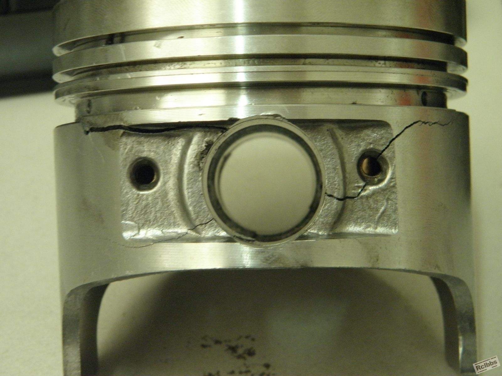

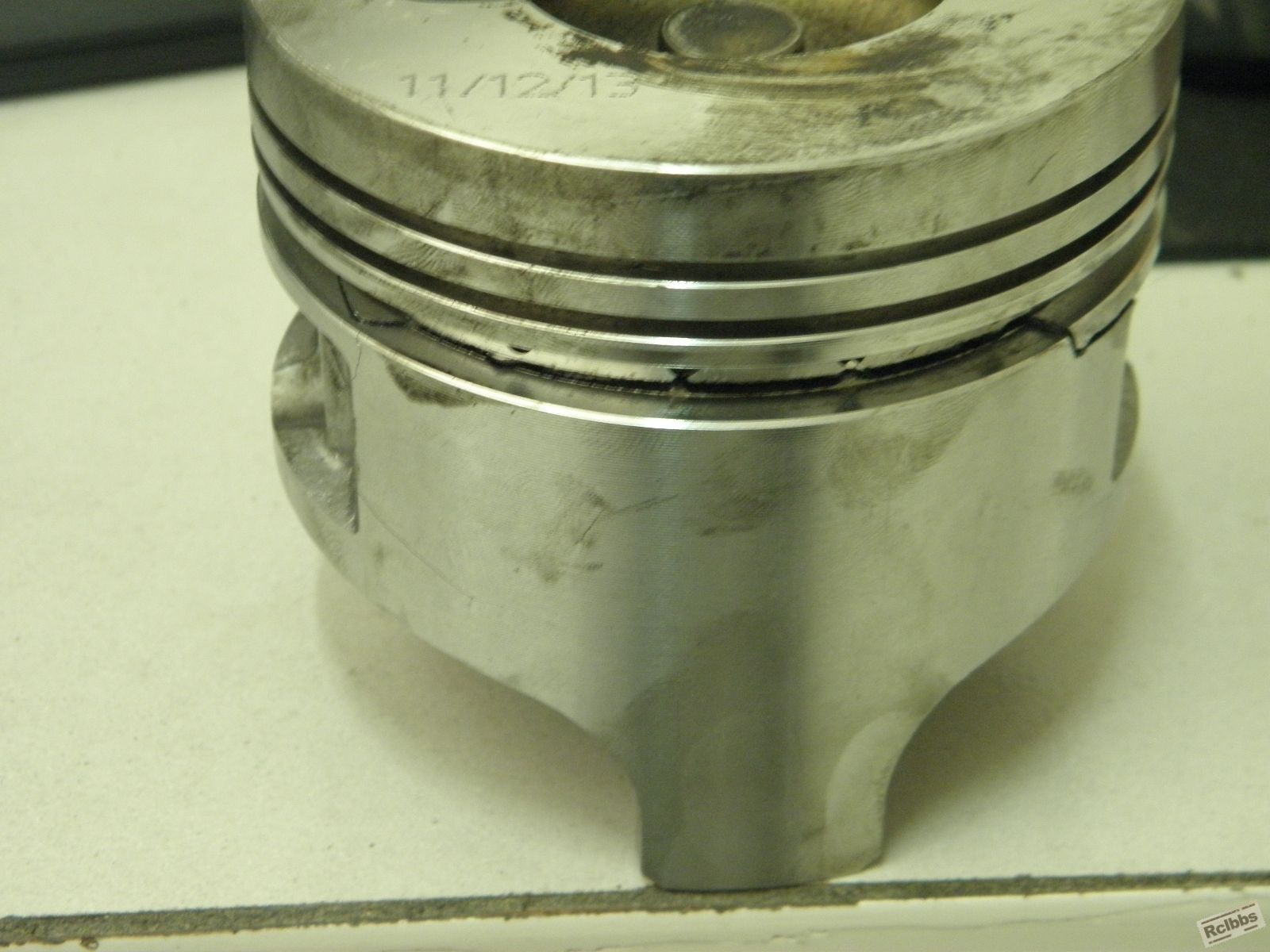

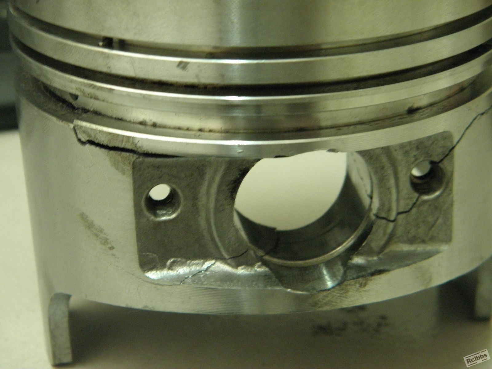

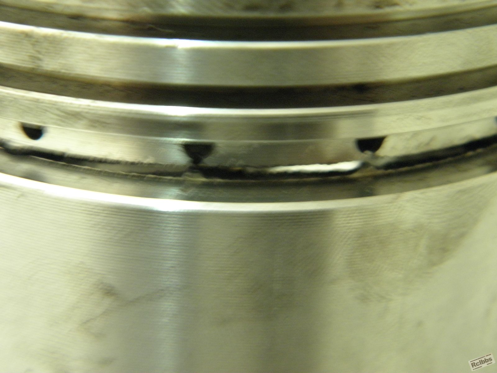

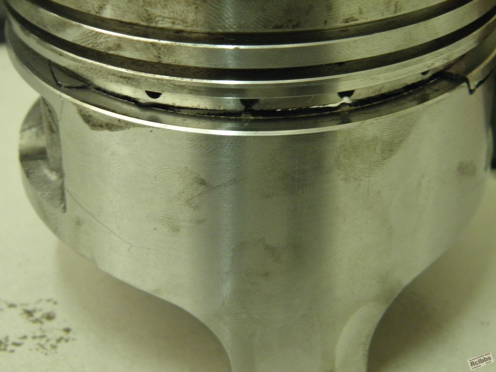

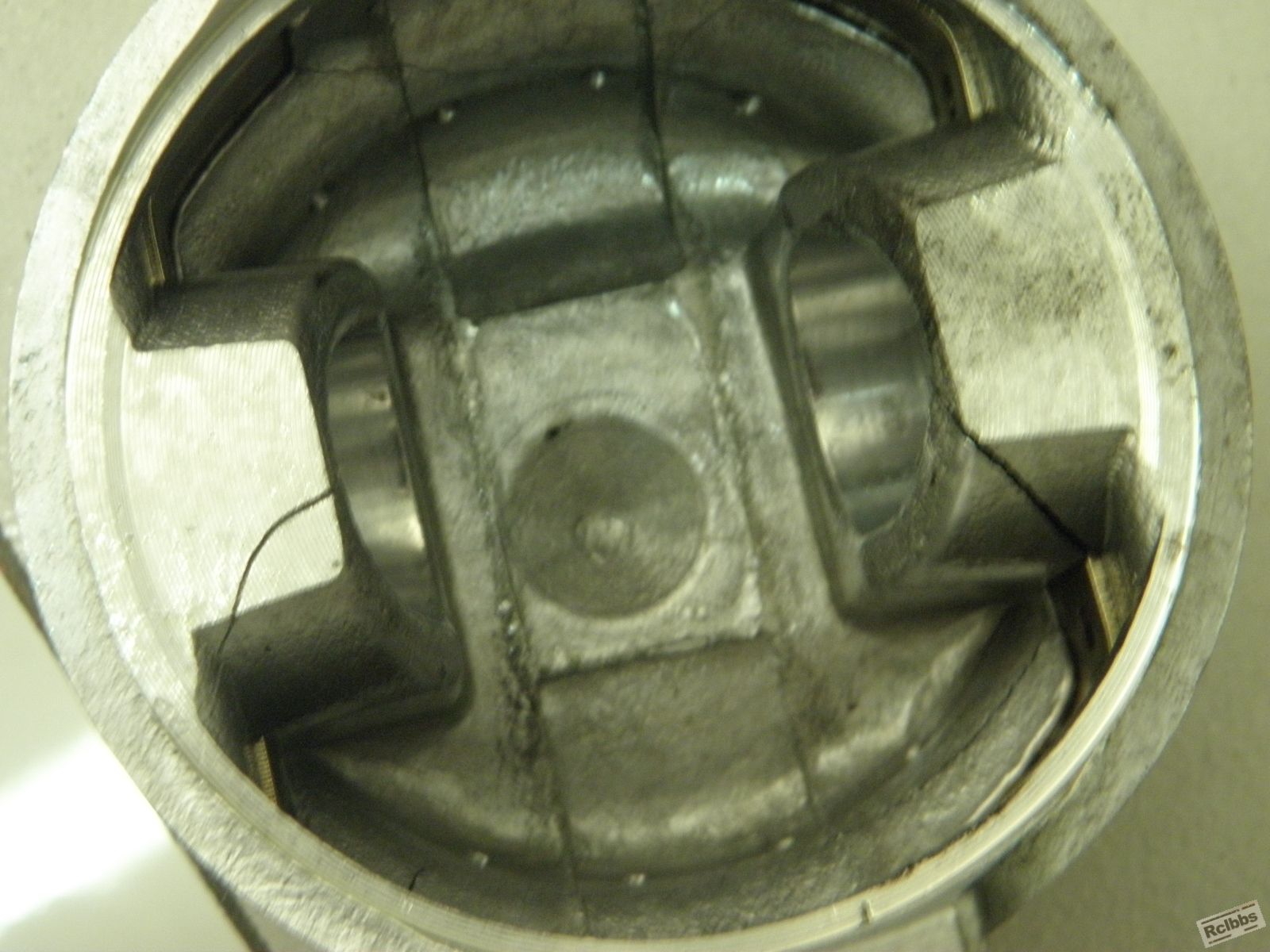

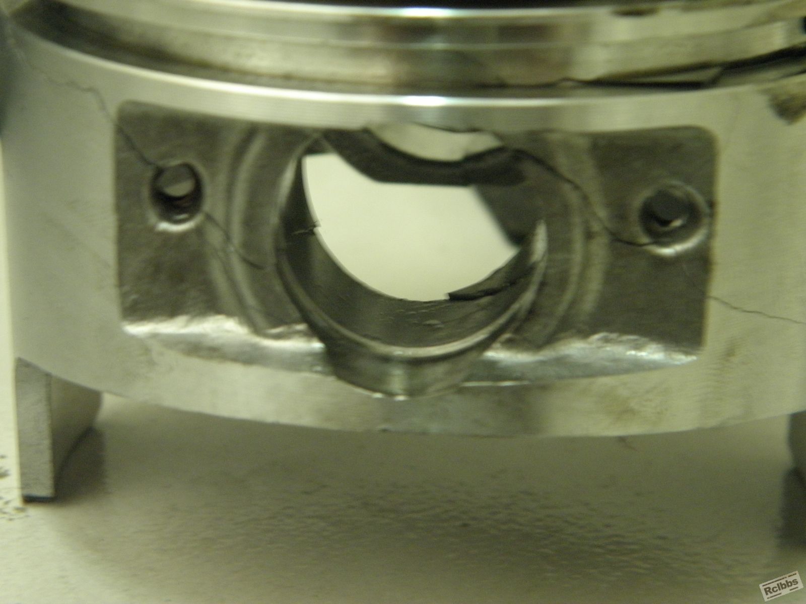

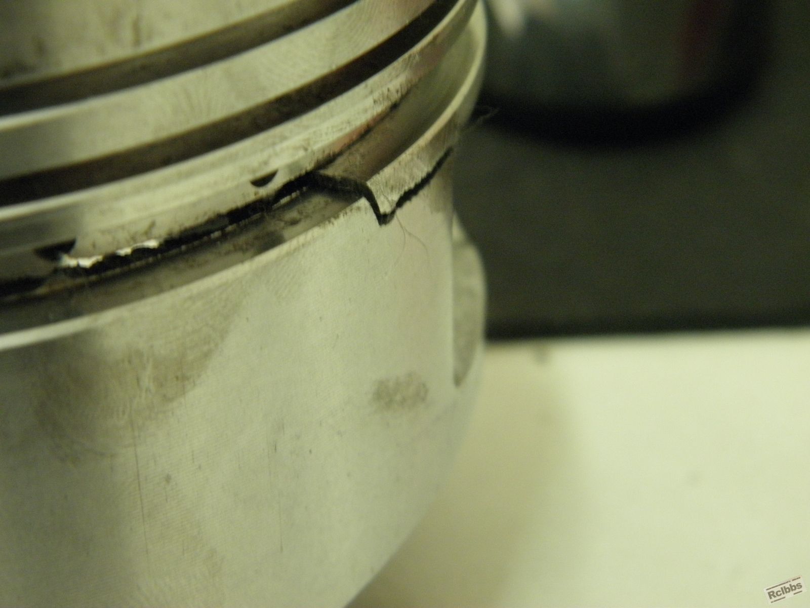

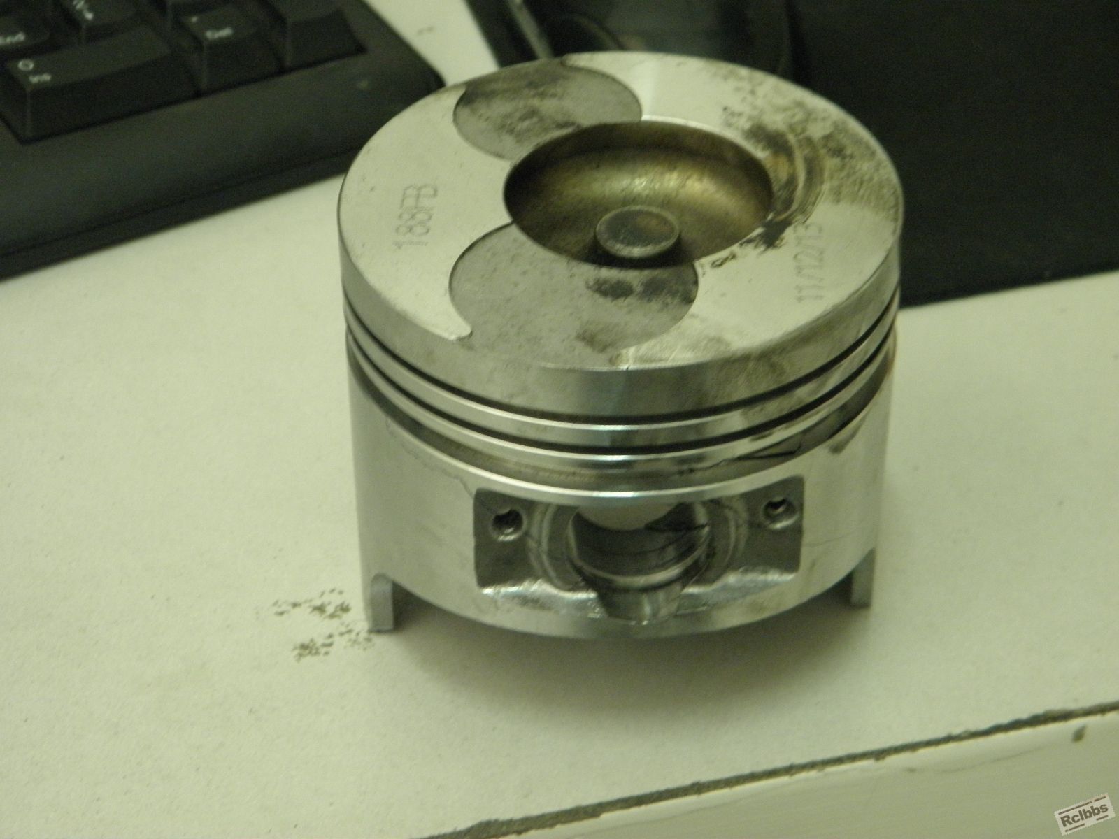

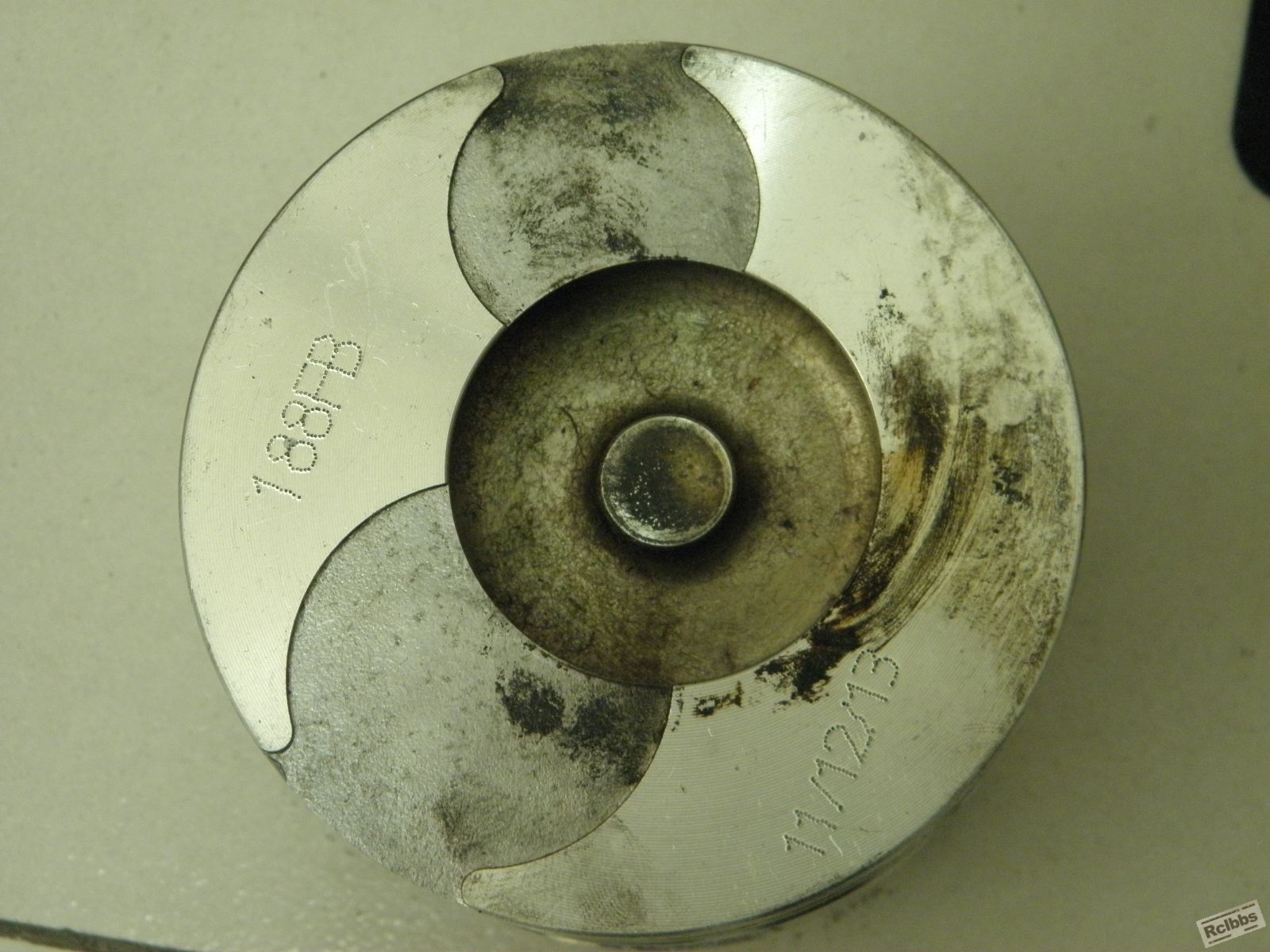

柴油机活塞在调试过程中出现严重断裂。材料是ZL109铸造铝合金。麻烦大家帮忙看看,发表一下见解。
发表于 2012-3-2 12:59:49 | 显示全部楼层
材料问题的可能性最大——先检查一下裂纹穿过圆孔位置的形态吧
发表于 2012-3-2 15:52:21 | 显示全部楼层
老兄你发了两个急贴。看来你们单位进货要把严检测关了。不然你的身体累坏了,还但是做无用功哦。

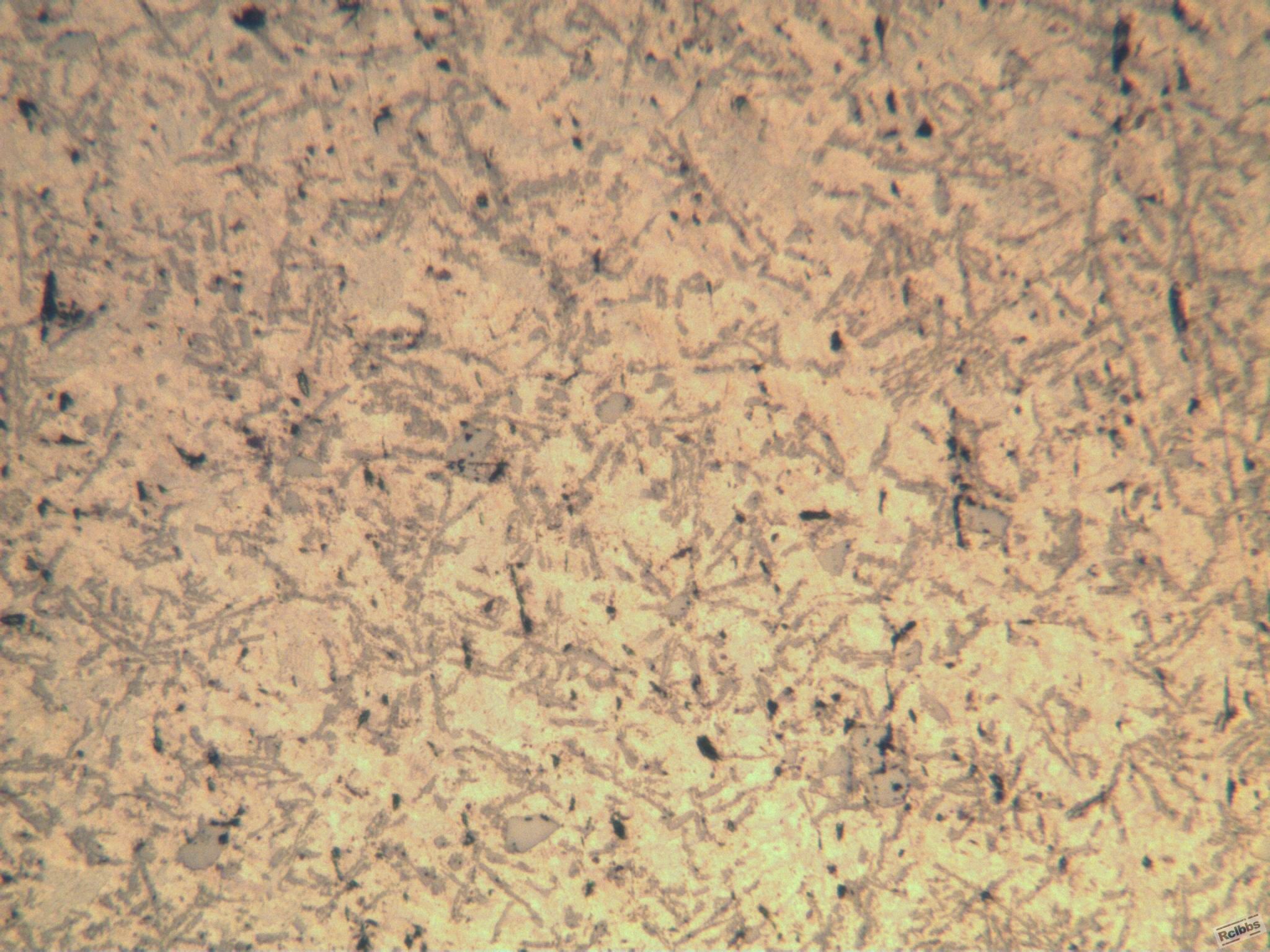

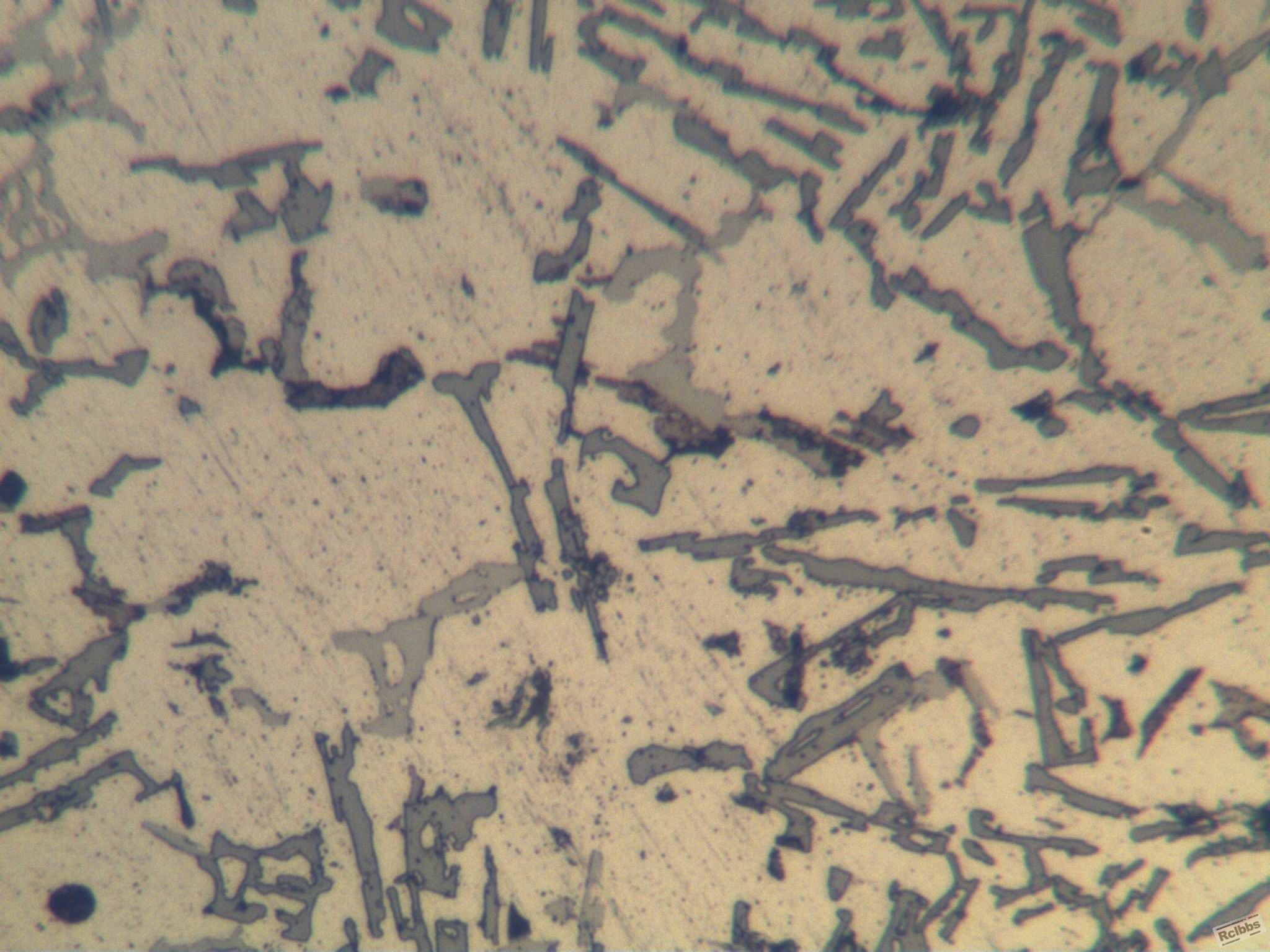

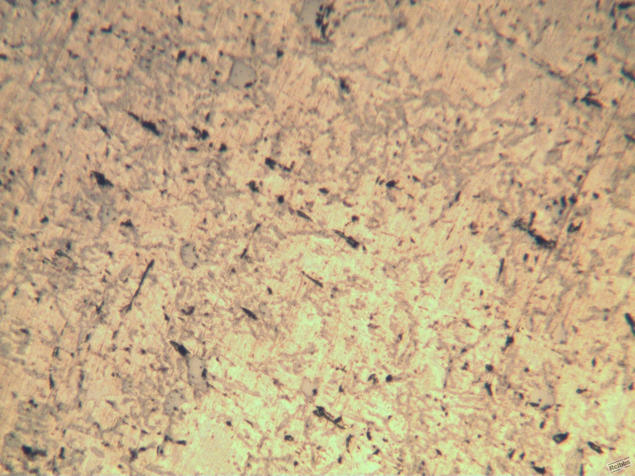

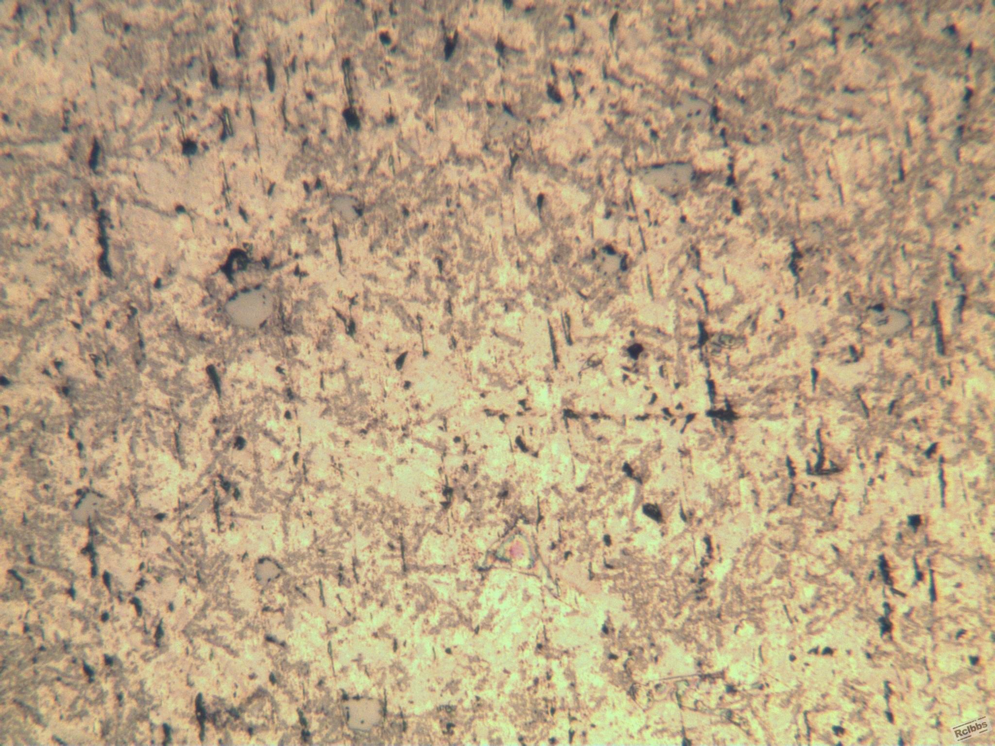

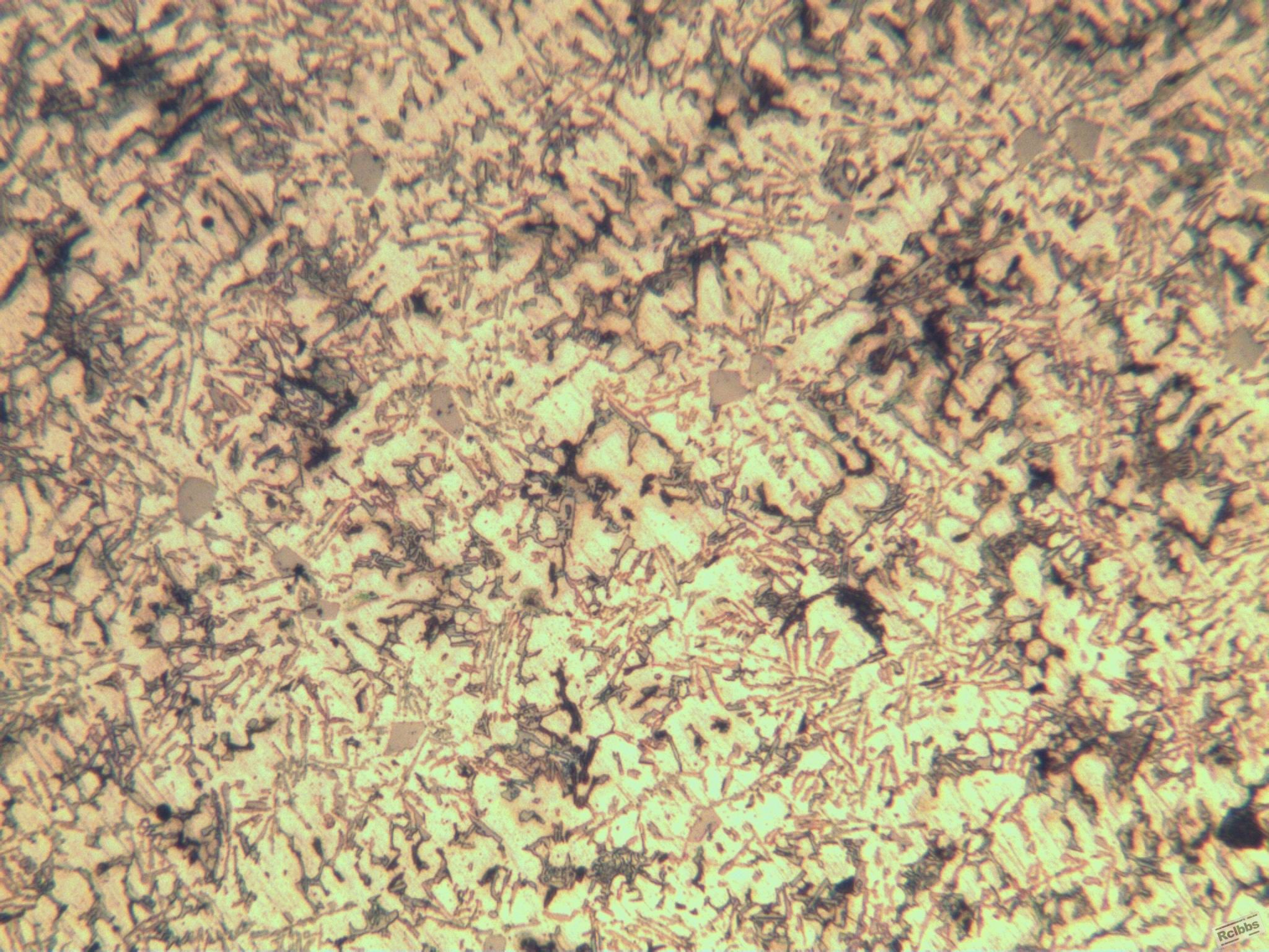

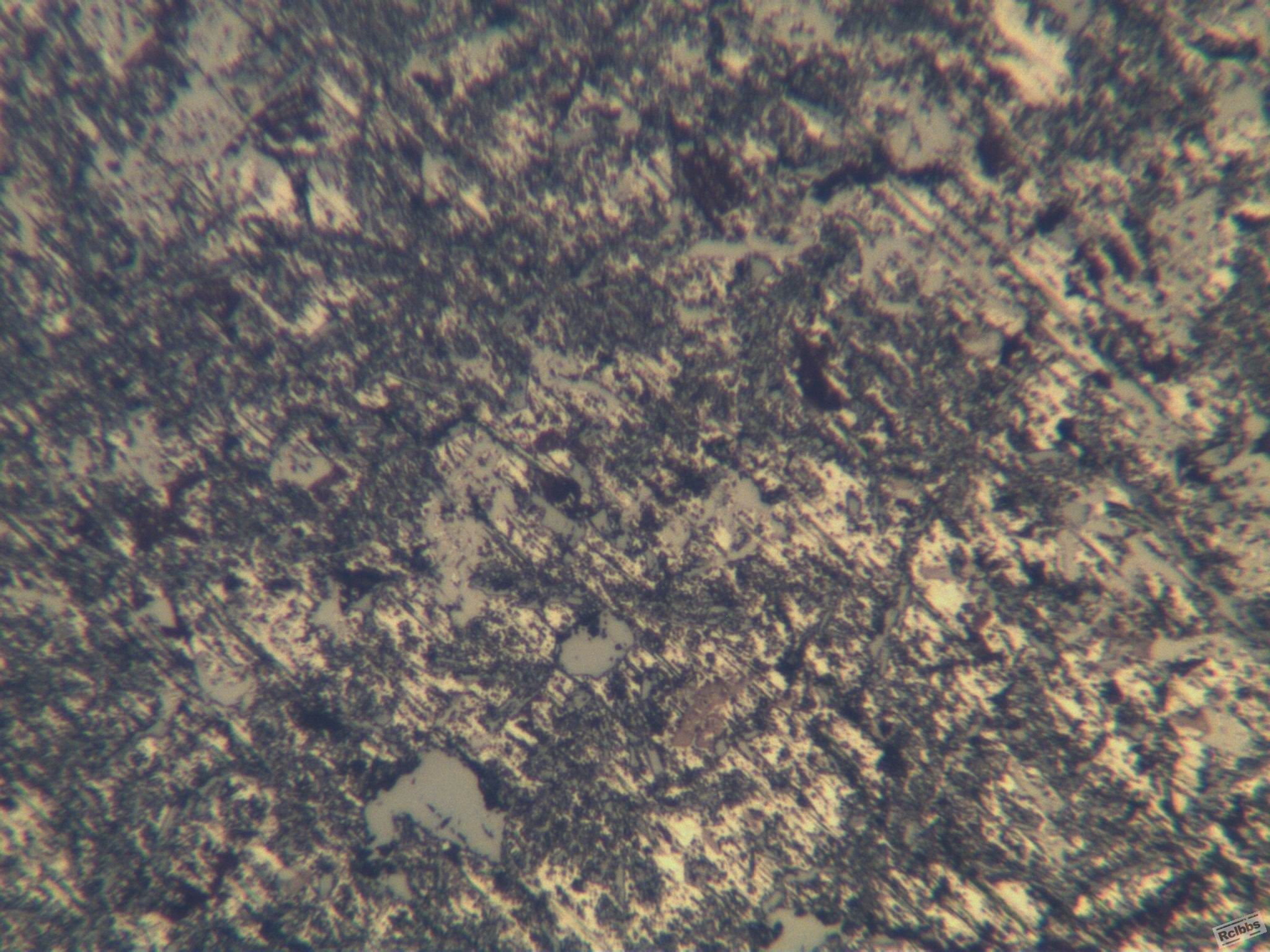

为什么看穿过圆口的形态,我已经解剖没有发现明显的铸造缺陷,主要是分散型空洞比较多。晚上我把金相图片传回来,麻烦帮忙看看。
签到天数: 13 天

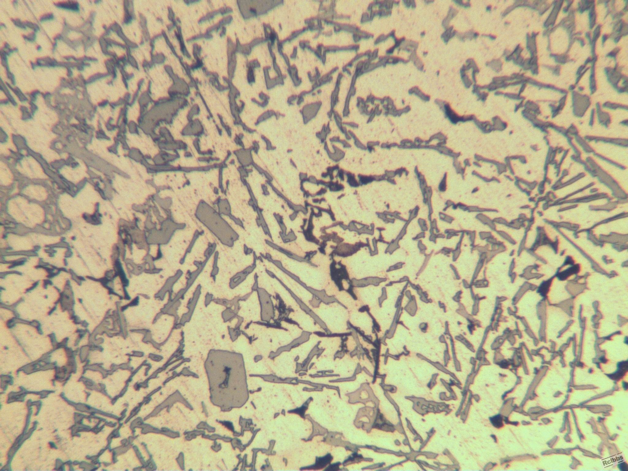

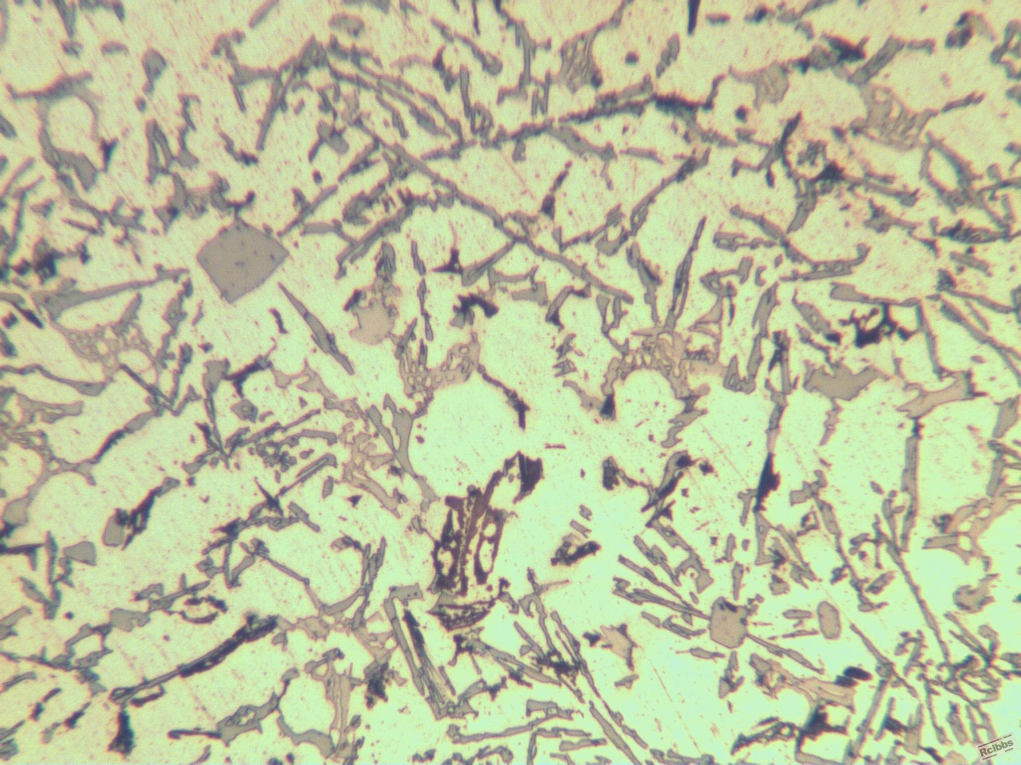

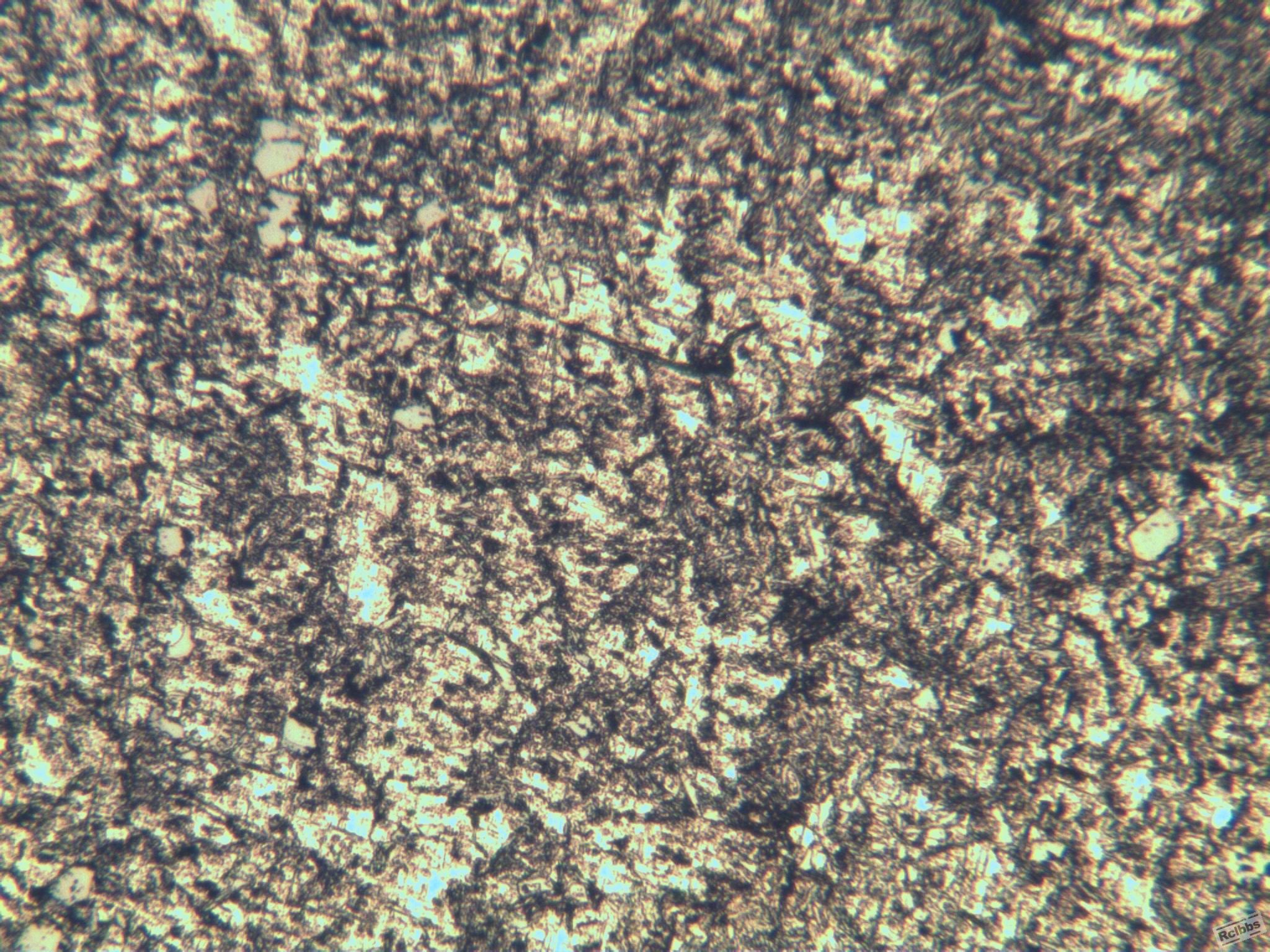

 楼主| 发表于 2012-3-4 18:32:35 | 显示全部楼层
xiaochuan000123 发表于 2012-3-3 07:58
为什么看穿过圆口的形态,我已经解剖没有发现明显的铸造缺陷,主要是分散型空洞比较多。晚上我把金相图片 ...
400X
400X
这个是活塞的金相
100X未腐蚀
100X未腐蚀
100X未腐蚀
100X未腐蚀
100腐蚀后
100腐蚀后
100X
100X
100X腐蚀后
100X腐蚀后
100X腐蚀后
100X腐蚀后
签到天数: 163 天
发表于 2012-3-4 19:31:28 | 显示全部楼层
看上去,没有经过变质处理,或者说,变质效果不好。
签到天数: 13 天
 楼主| 发表于 2012-3-5 12:23:09 | 显示全部楼层
顶一下。。。。。。。。。。。。。。。
签到天数: 753 天
发表于 2012-3-6 09:23:37 | 显示全部楼层
变质啊
然后你们时效的时间不对  还是要他们做T6吧
签到天数: 13 天
 楼主| 发表于 2012-3-6 21:18:53 | 显示全部楼层
第2张图式过烧吗,还请高手指正
发表于 2012-3-7 09:04:05 | 显示全部楼层
变质不佳,si形态不佳
