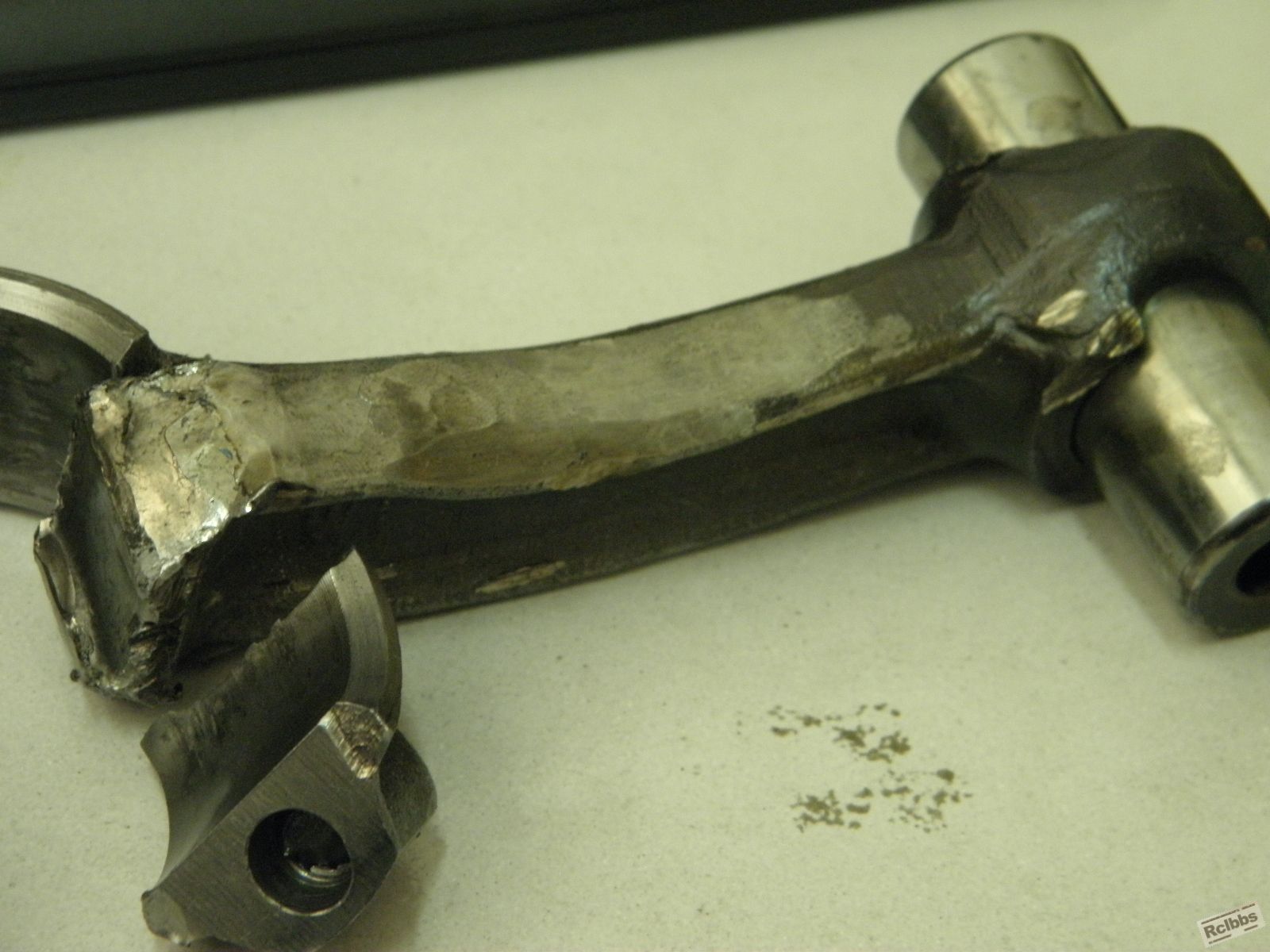

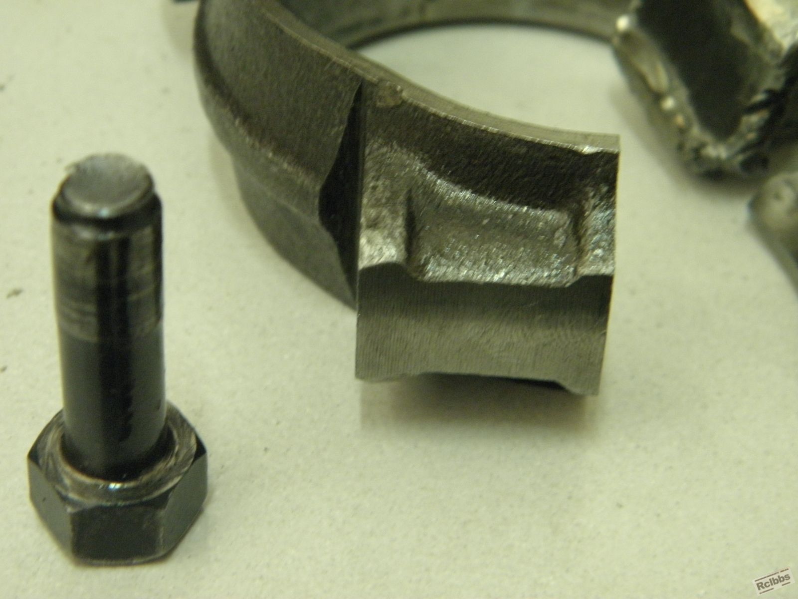

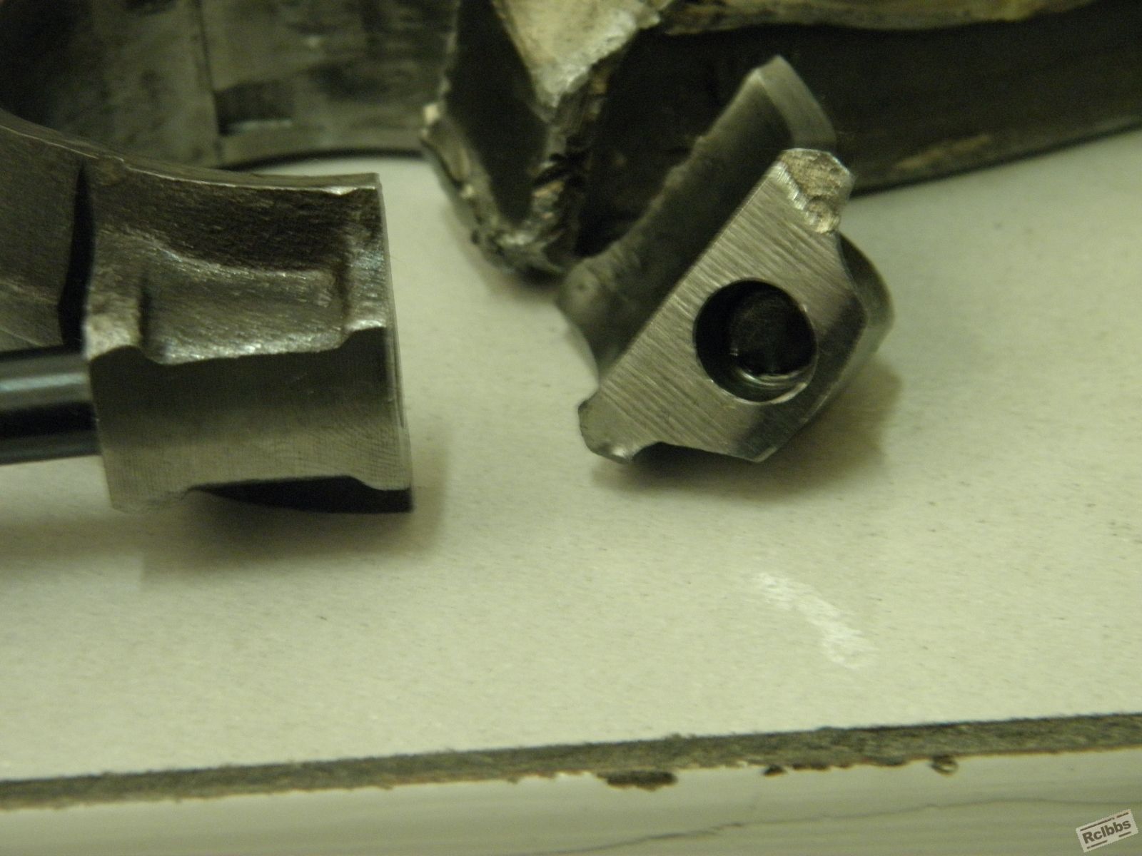

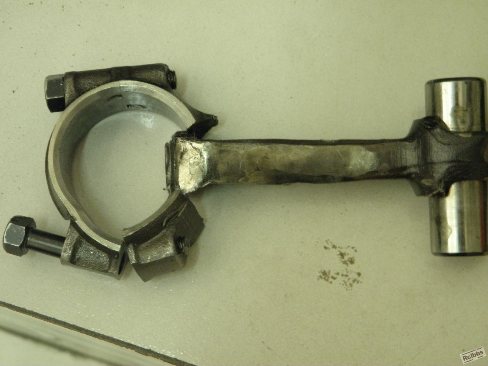

发表于 2012-3-2 12:51:52 | 显示全部楼层 |阅读模式

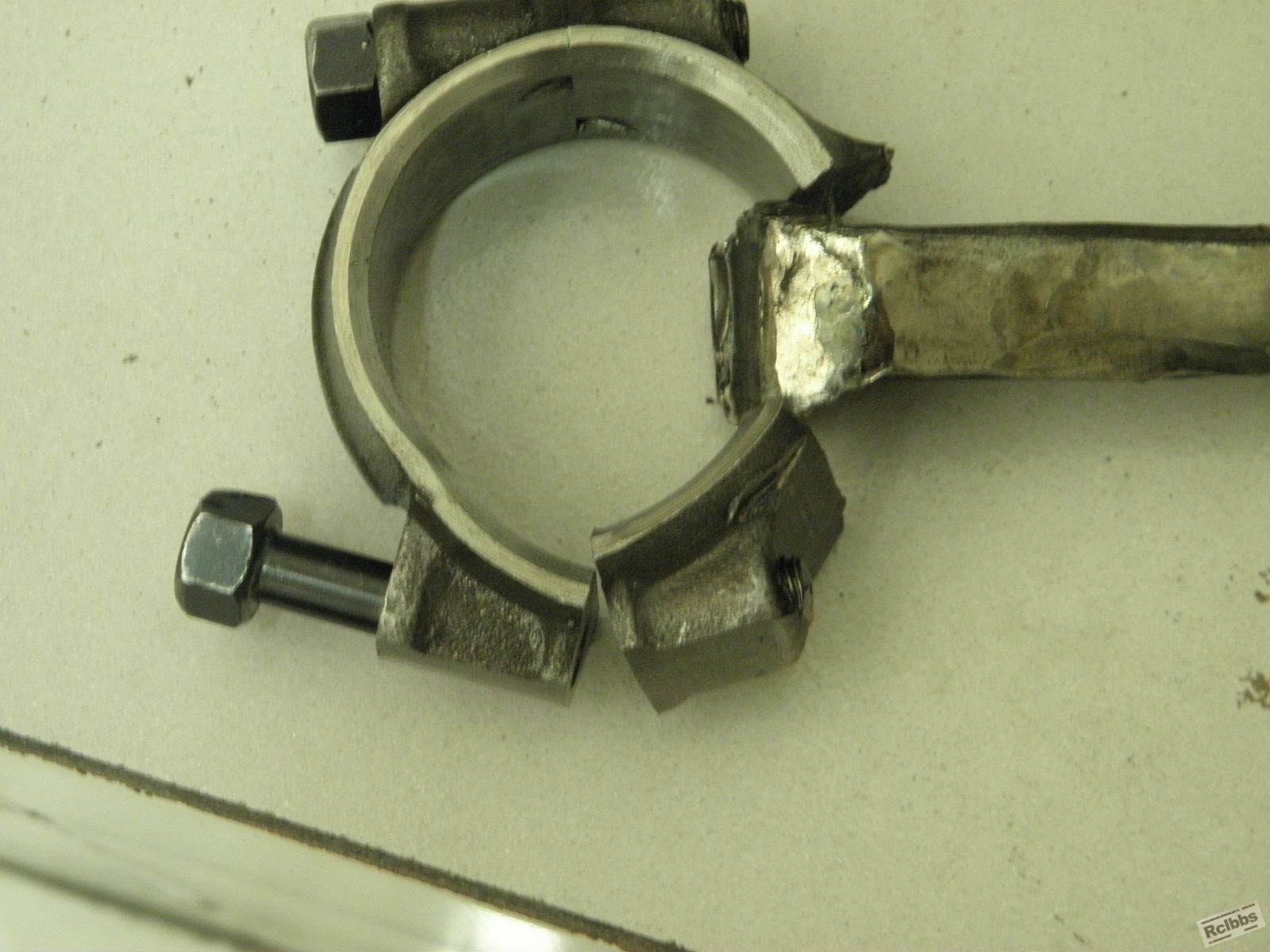

柴油机在运行了100小时后断裂,原因应该是螺栓先断,然后连杆才断。螺栓硬度HRC34.调质处理,连杆螺栓断裂,连杆螺栓材料是35CrMo

发表于 2012-3-2 20:38:24 | 显示全部楼层
看裂纹是韧性断裂,看来是强度不够。
发表于 2012-3-2 20:40:59 | 显示全部楼层
拍张螺栓断口形貌看看

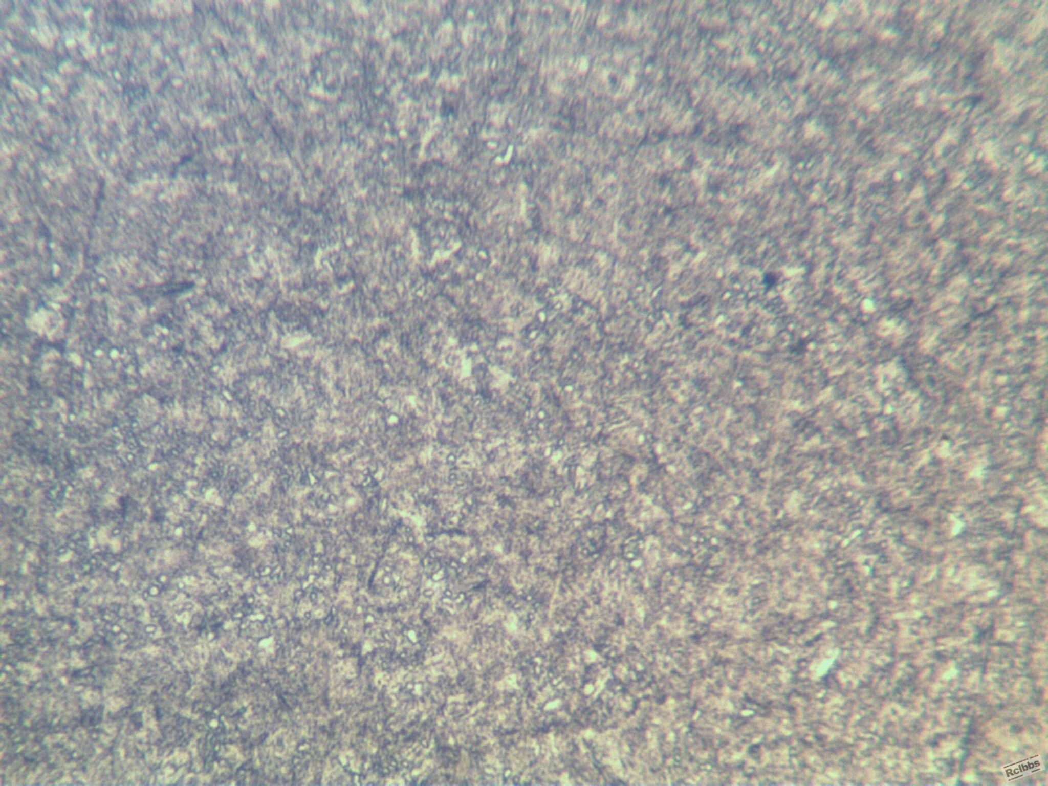

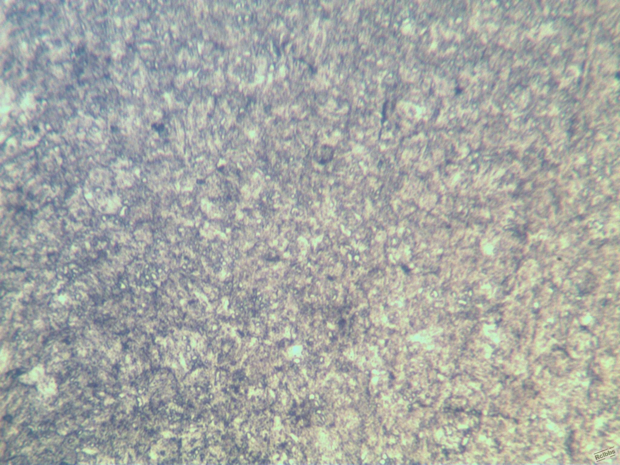

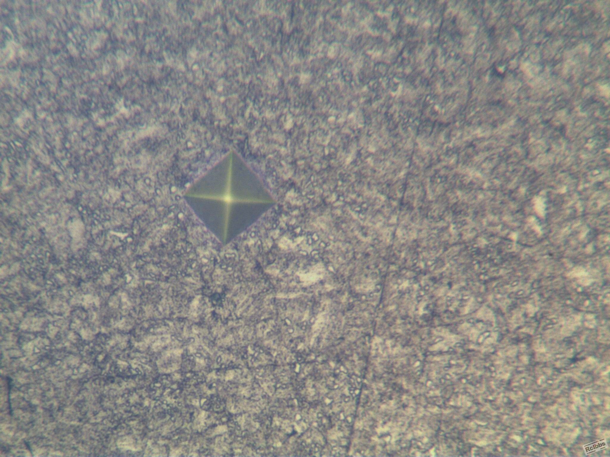

 楼主| 发表于 2012-3-3 08:03:22 | 显示全部楼层
连杆螺栓的金相图片,,,,,,,,
400X3
400X3
400X2
400X2
400X
400X
发表于 2012-3-3 08:40:14 | 显示全部楼层
楼主为什么不试试用等温淬火做做看,得到下贝氏体组织,从而提高,抗拉强度,屈服强度和韧性
签到天数: 163 天
发表于 2012-3-3 09:17:20 | 显示全部楼层
有张图看上去,铁素体含量超标了。
签到天数: 163 天
发表于 2012-3-3 09:18:04 | 显示全部楼层
最好是没有铁素体。是可以达到的。
