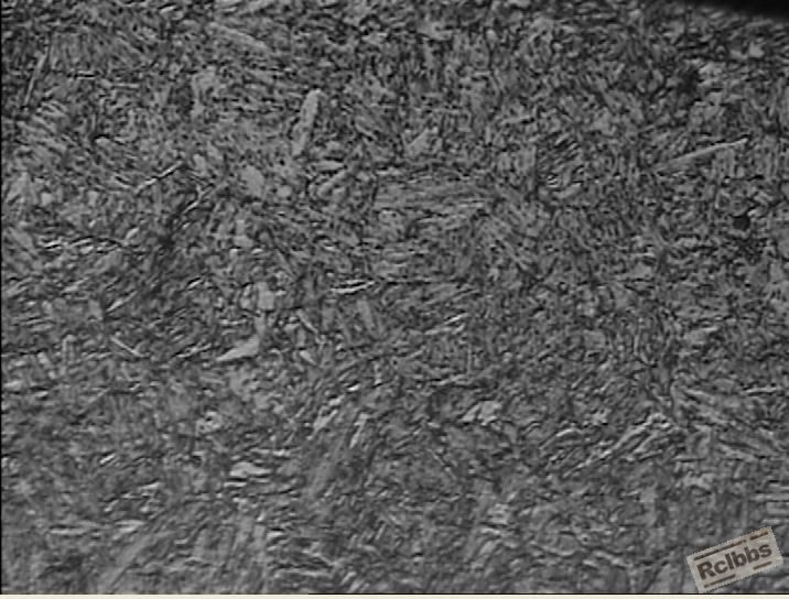

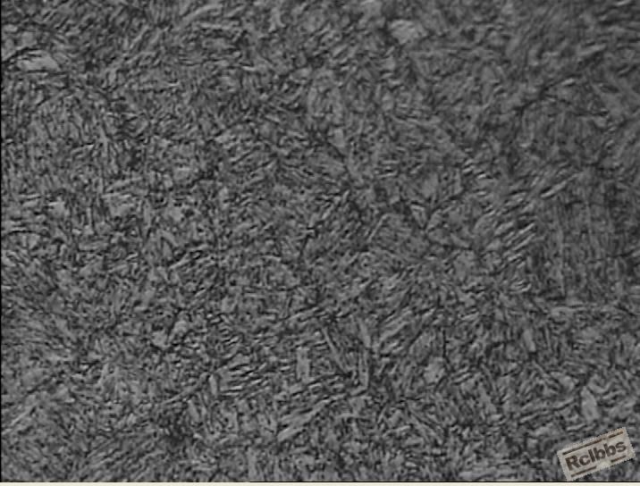

一直径10mm2米长材质40Cr的棒料要求调质状态供货,要求硬度32-36HRC。今天检测表面硬度25-27,剖开做金相时测了下心部硬度32左右,近表面29左右,没有脱碳层,这是怎么回事?还有组织不像是调质组织,有点像淬火组织,钢厂这么长的棒料怎么调质,会不会是用什么法子淬火了没回火?但怎么解释心部硬度高表面低呢?上图是表面组织,下图是心部组织,大家看看是调质组织吗?
发表于 2012-3-5 22:17:47 | 显示全部楼层
表面回火充分,心部回火不充分
发表于 2012-3-5 22:21:30 | 显示全部楼层
回火索氏体:):):):):):)

发表于 2012-3-5 22:22:38 | 显示全部楼层
保留马氏体位向的回火索氏体

发表于 2012-3-6 08:17:29 | 显示全部楼层
我觉得是调质组织啊,回火索氏体!

发表于 2012-3-6 09:19:46 | 显示全部楼层
我居然想说 马氏体  羞... 面壁去了
发表于 2012-3-6 09:48:09 | 显示全部楼层
保持马氏体位向索氏体,一般是淬火温度过高或回火不充分的调质产物硬度一般都在30左右

发表于 2012-3-6 15:30:03 | 显示全部楼层
发表于 2012-3-6 18:31:36 | 显示全部楼层
天涯过客 发表于 2012-3-5 22:17
表面回火充分,心部回火不充分
为什么说心部回火不充分!

发表于 2012-3-6 20:14:59 | 显示全部楼层
回火温度高了  心部没回透
发表于 2012-3-6 20:15:39 | 显示全部楼层
是保持马氏体位向的回火索氏体,两米长的棒材能算长吗?我们做的一般最少10米的成品,不过直径大都100以上,一般用卧式炉或者井式炉,像钻具类一般中频。
发表于 2012-3-7 09:00:41 | 显示全部楼层
感应加热,心部温度高奥氏体化充分,硬度也就高一点。

发表于 2012-3-7 09:27:11 | 显示全部楼层
应该和楼上说的是感应加热吧。在淬火前,心部温度没有完全散出来,内外温度有温差,导致心部硬度比表面硬度高,仅供参考多指教!

发表于 2012-3-7 10:18:32 | 显示全部楼层
可能是高速线材轧机热轧态供货,表面与心部硬度差可能是洛式硬度计检测误差,用小负荷维式硬度计复检。

发表于 2012-3-7 18:45:13 | 显示全部楼层
仔细看应该是珠光体为主+贝氏体+少量铁素体给织。这你测出的硬度是相吻合的。

发表于 2012-3-7 20:46:18 | 显示全部楼层
呵呵,咋看的确和含Mo的低碳钢组织很像,认真看,还是回火索氏体。两张图片差别不大,但是表面似乎有沿晶析出物,但是我不明白为啥没切前打个25-27,切后最低29,能否再传一张靠表面的照片?
发表于 2012-3-7 22:46:07 | 显示全部楼层
archmage 发表于 2012-3-6 18:31
为什么说心部回火不充分!
因为工件表面硬度跟心部的相差比较大,回火时表面跟心部的保温温度跟时间不相差比较大,这种现象一般是用较高温度较短时间回火,结果表面跟心部的硬度跟性能会相差比较大。
发表于 2012-3-9 08:36:53 | 显示全部楼层
应该是回火组织,同一楼上回火时间短的观点。
发表于 2012-3-9 09:43:45 | 显示全部楼层
马氏体+索氏体+渗碳体
