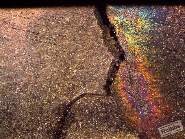

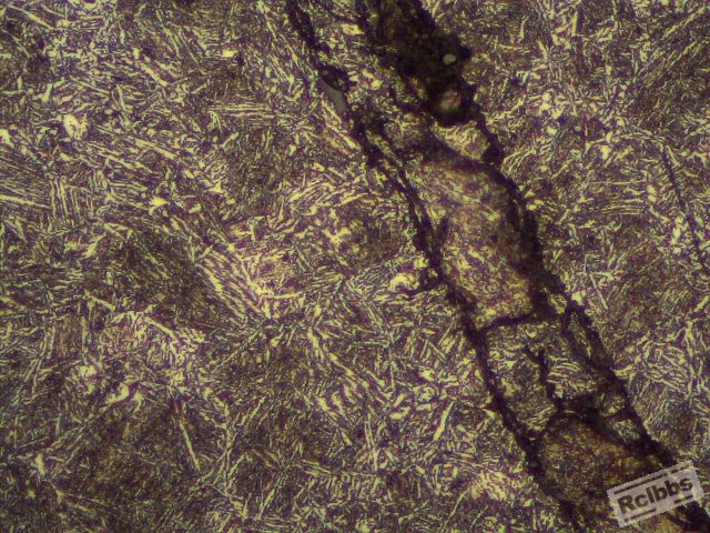

35CrMo锻造后正火调质,出现裂纹,从表面深约10mm,锻件较厚,请问图中裂纹形成的原因?这种组织是什么组织?是有害组织吗?

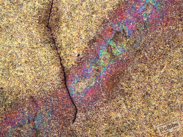

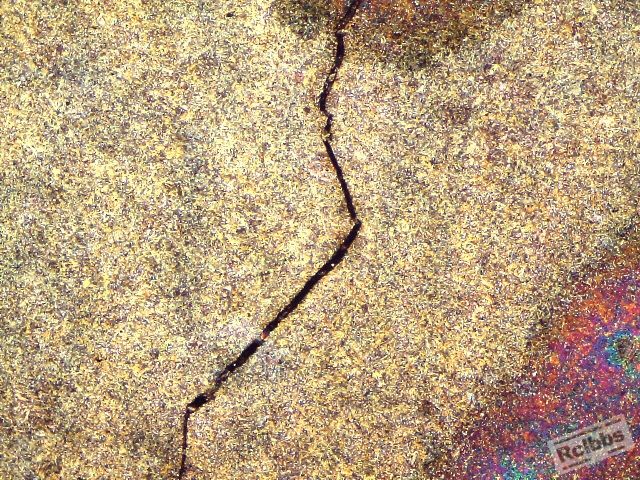

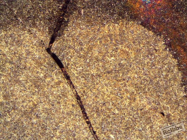

非常感谢各位的指导。  我请教了一位前辈,他说是锻造产生的裂纹,且存在过热组织。但我个人认为更像是淬火裂纹。裂纹好像是穿晶断裂。我再发4张50倍的图。 31-1.jpg 32-1.jpg 35-1.jpg 36-1.jpg

锻造夹渣   或者折叠裂纹,从中间部分组织看,前者可能性大

做下原料夹杂检测吧,还有这个调质组织貌似不好啊!

个人认为原材料夹杂还是没必要做的!这个是明显的锻造缺陷,建议楼主还是认真从锻造入手查找形成此种缺陷的原因。应避免组织中出现此种锻造缺陷,其存在会严重影响机械性能!

同意4楼的观点,从锻造过程中追查原因吧!

首先调质组织过于粗大,而且有较多大块状F存在,属于较差调质组织,另楼上有人说是锻造裂纹,试想锻造温度肯定达到奥氏体化,势必氧化,楼主又说经过调质处理,可是裂纹处氧化脱碳几乎不明显,且裂纹处组织与基体差别不大,图上侧裂纹处有疑似硫化物夹杂,具体裂纹成因仅凭此图是很难得出合理的解释,希望楼主提供裂纹宏观照片等数据。(仅为个人意见)

裂纹是哪个方向的,能不能看看实物,我们以前出现过42CrMo 热扎钢调质后出现纵向批量性的开裂,由你的金相图片来说,裂纹两侧无明显脱碳,可以肯定不是锻造裂纹,裂纹是必是在调质过程中开成的,诱因为热扎钢原材料组织粗大,内应力大,造成的淬火裂纹!你可以看下原材料组织:可能是粗大的针状贝氏体。人上图组织基本上还是保留着原热扎钢的组织形态
