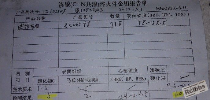

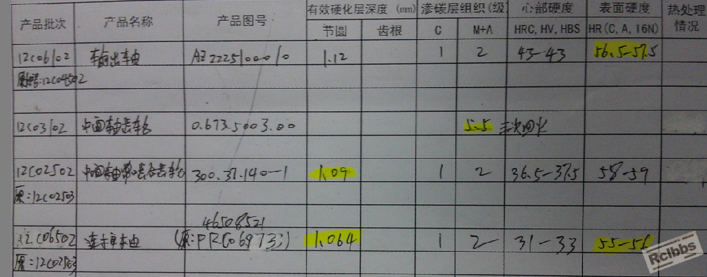

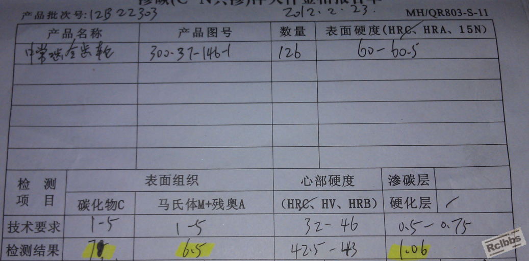

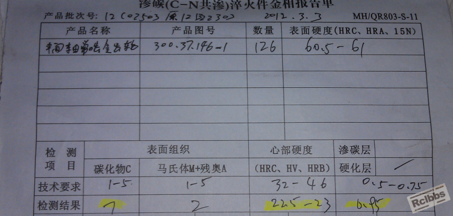

是不是这样的结果:碳化物C 7级、残A 6.5级、芯部硬度42.5~43HRC、表面硬度 60~60.5HRC、有效硬化层深1.06mm(技术要求是:0.5~0.75mm)
第一次返修后:碳化物C 7级、残A 2级、芯部硬度22.5~23HRC、表面硬度60.5~61HRC、有效硬化层深0.95mm(技术要求是:0.5~0.75mm)
最后返修结果:碳化物C 1级、残A 2级、芯部硬度36.5~37.5HRC、表面硬度58~59HRC、有效硬化层深1.04mm(技术要求是:0.5~0.75mm)

cnszgong 发表于 2012-3-7 21:48
是不是这样的结果:碳化物C 7级、残A 6.5级、芯部硬度42.5~43HRC、表面硬度 60~60.5HRC、有效硬化层深1.0 ...
没错就是这样的检验结果

签到天数: 129 天
 楼主| 发表于 2012-3-7 22:39:43 | 显示全部楼层
cnszgong 发表于 2012-3-7 22:12
猜测第一次返修应该是提高了回火温度吧?
提示:高温回火是第一次返修的预处理,
您觉得如果第一次返修仅仅是提高回火温度!会是下面的结果吗?显然这不对,继续努力
