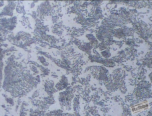

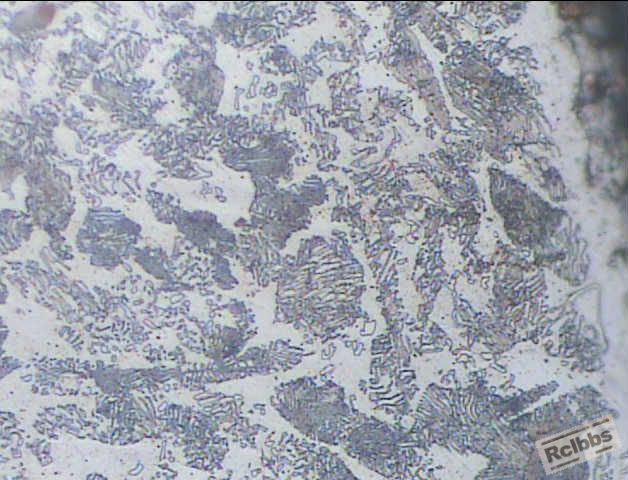

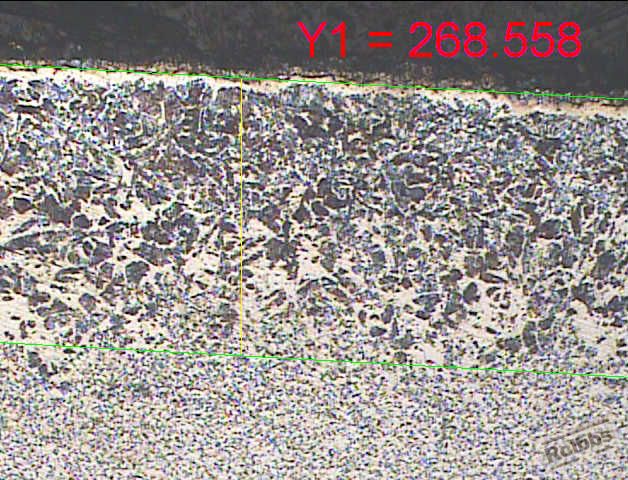

我们公司今年引进了一台井式球化退火炉,把以前都是采购的精抽钢线全部自己退火生产。测试了近半个月,结果出现下面的组织。之前检测过很多,都没见过这种,查了很多资料,无果。咨询了一位中钢的老师傅,他说是雪明碳铁(Fe3C),是出炉温度过低导致的,要我们把出炉温度提高。我不太相信,因为出现碳化三铁的话,硬度会比较高,而我们测硬度的结果却是比正常的钢线要低。个人认为应该还是脱碳,但具体原因不明确,希望各位大大指点迷津。下面的金相图片到底是什么组织、如何形成?如何预防这样的组织出现?谢谢了!
100倍 0.269mm
500倍 可见片状珠光体
500倍
材质为:SCM435
采用双相区球化退火
工艺为:500℃升温→20℃/H→至620℃开始通甲醇→20℃/H升温至780℃恒温8H→炉冷至720℃恒温6H→恒温结束20℃/H降温至620℃停止通甲醇→20℃/H降温至520℃出炉
另:退火炉从升温开始就一直有N2保护直至出炉
感谢各位的热情指教  经过了一个礼拜的实验  实在是太忙了  没时间上论坛一一回复各位

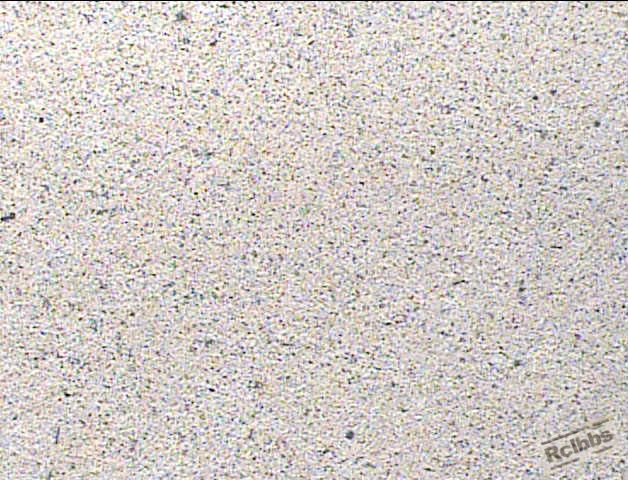

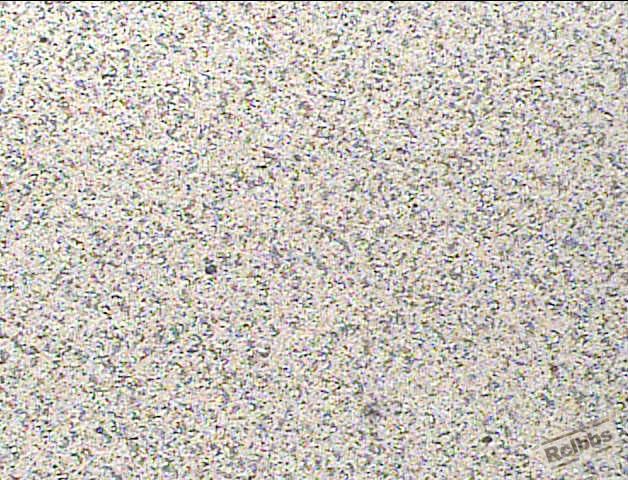

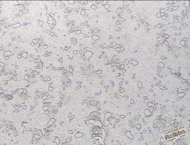

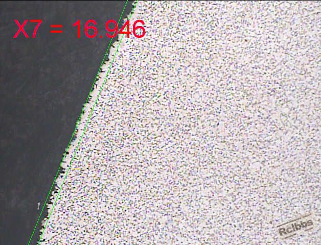

综合了各位的各种意见:减少保温时间(仅针对小规格线材)、增大线材与炉壁的间距  也参照了一位同仁所说的“GCr15球化退火表面片状珠光体”翻看了GB,今天试验的最后一炉线材结果已经检测完了,已经彻底改善,边缘组织正常。对其组织的定义我想可以参照GB/T224-2008的说法  是脱碳
改善后的图片明天晚上我会及时上传,来和大家一起分享我这一个礼拜的劳动果实。在此,再次真诚的感谢各位同仁了!
下面就是改善后的照片

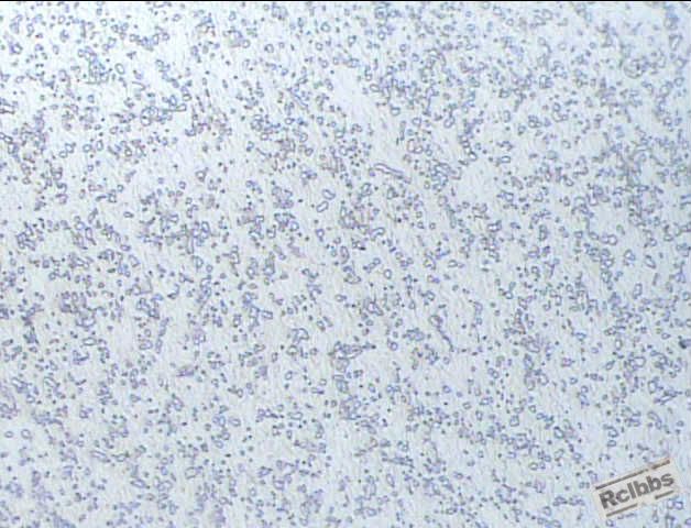

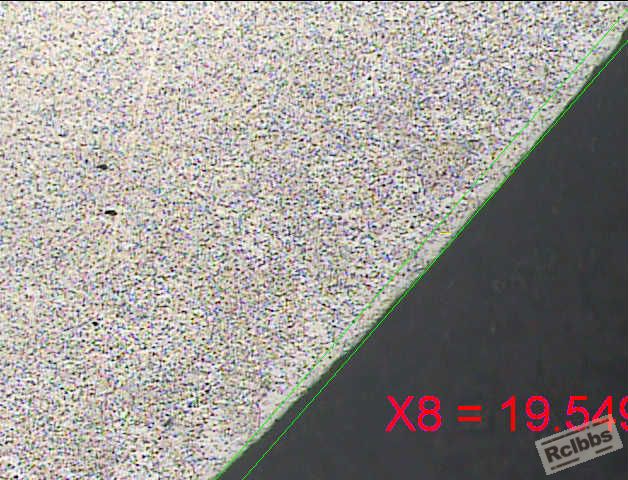

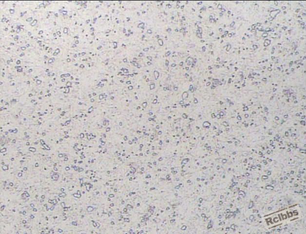

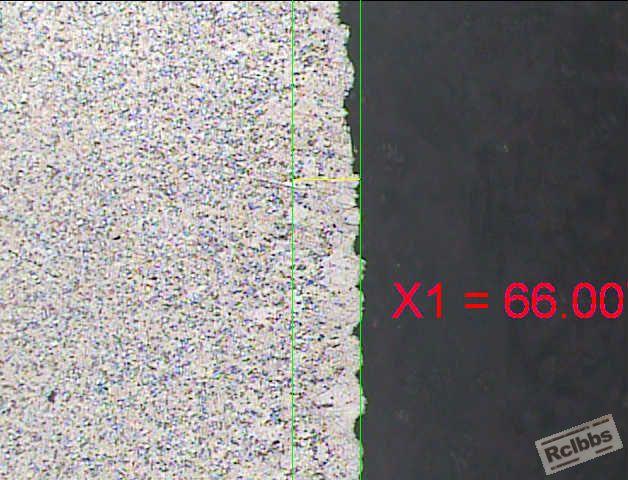

SCM435 20.35线材 脱碳层
SCM435 20.35线材 球化
SWRCH45K 脱碳
SWRCH45K球化
SWRCH35K脱碳
SWRCH35K球化

从楼主图片上看,个人认为780℃保温温度可以,但是时间过长(4-6h),等温温度最好在680℃,保温时间6-8h.然后按楼主的工艺去做。组织比较粗大,属于保温时间长了,未溶碳化物质点太少所致。

从500倍的图片来看球化率太低了,是不是你们工艺执行上有问题啊

只是边缘组织是这个样子  心部组织的球化率还是不错的 有5级以上

是不是边缘原材料组织就较粗大

把中心的金相组织发上来看看,再取同批次原材料的组织看看边缘是不是有问题?
如果不是原料问题,也有可能是材料头部贴近加热壁,局部过热造成。可以试试看同卷钢丝不同部位的金相。
