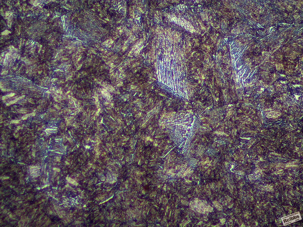

SCM435 这是上贝氏体吗?短杆状(请专家解答)
500x

这是放大1000倍的 吧    不敢妄加评论

发表于 2012-3-21 08:08:47 | 显示全部楼层
感觉不老像的呢?是什么工艺啊?

发表于 2012-3-21 10:46:19 | 显示全部楼层
没使用过这种材料!不过感觉不像是上贝!请问LZ试样硬度为多少啊???
组织过于粗大,上贝组织特征不明显,白块状分层弥散量较少,建议打一下显微硬度。

发表于 2012-3-21 13:49:57 | 显示全部楼层
像是粒状贝氏体---------------------

发表于 2012-3-25 16:17:51 | 显示全部楼层
不是,个人观点是粒状贝氏体

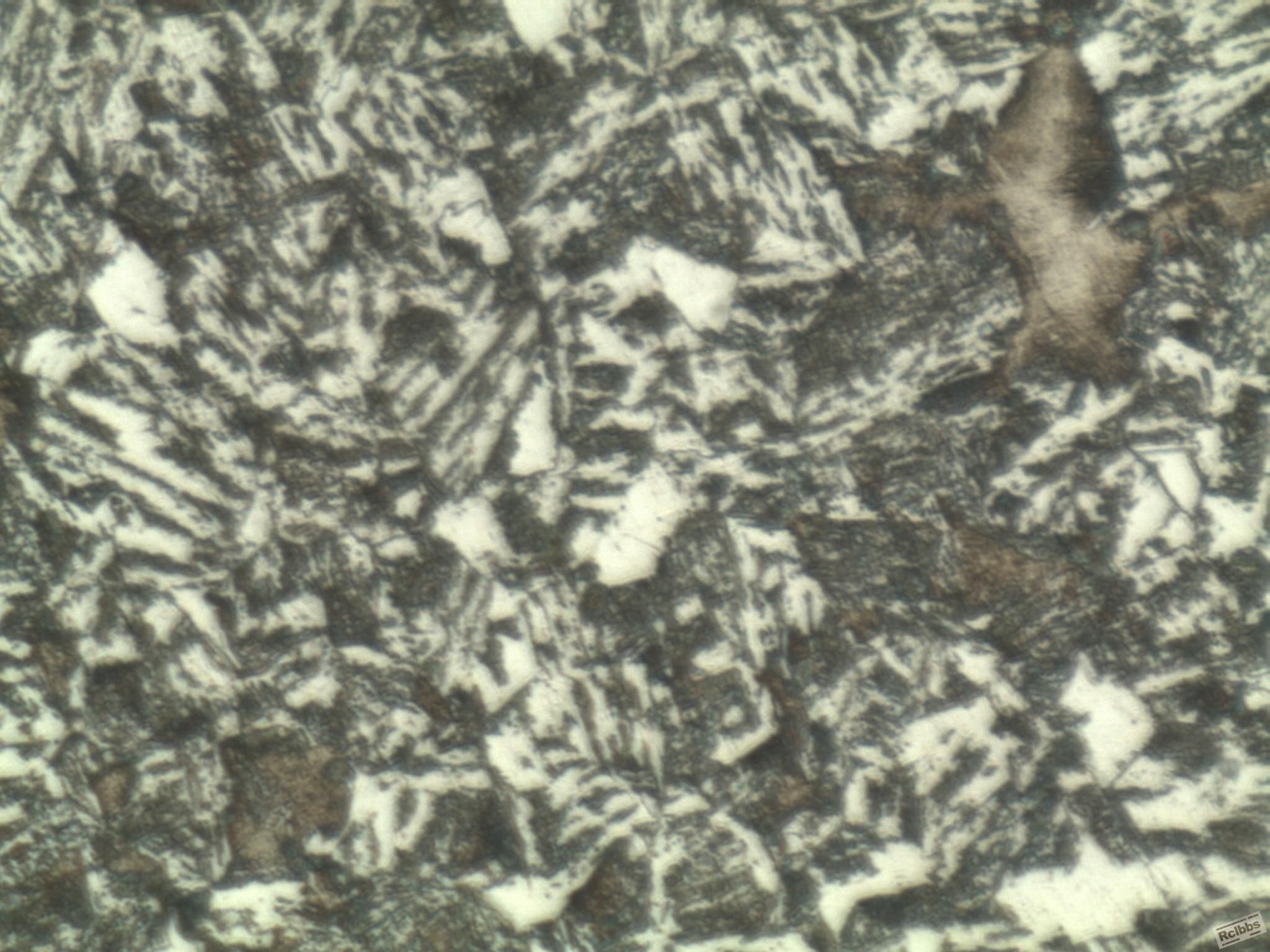

发表于 2012-3-25 16:18:37 | 显示全部楼层
转发一下别人的照片你可以看一下

发表于 2012-3-25 16:19:29 | 显示全部楼层
较为典型的上贝氏体组织
上贝
上贝

发表于 2012-3-25 18:20:02 | 显示全部楼层
珠光体和铁素体是原材料热扎过后的组织
发表于 2012-3-25 20:48:26 | 显示全部楼层
这种组织我一般就看作是贝氏体 具体说是上贝 下贝还是粒贝还真不好区分

发表于 2012-3-26 19:06:53 | 显示全部楼层
有点象是上贝氏体,不过你可以打一下硬度就可知道了。
发表于 2012-3-27 09:43:34 | 显示全部楼层
我的观点是分析金相时首先要有连续冷却和混合组织的概念,这是前提。
右上角沿晶界向内羽毛状的上贝氏体特征比较明显。

发表于 2012-3-27 10:58:36 | 显示全部楼层
图像不清楚,能不能放大些。请教13楼,打硬度怎么分,和谁区别呢?

发表于 2012-3-28 23:57:57 | 显示全部楼层
有点象是上贝氏体,怎么用硬度确定其组织。
发表于 2012-3-29 09:23:33 | 显示全部楼层
我觉得不是   应该类似于奥氏体   并带有一定夹杂  希望对你有用
