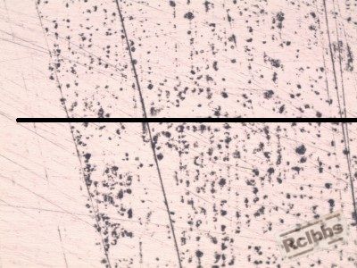

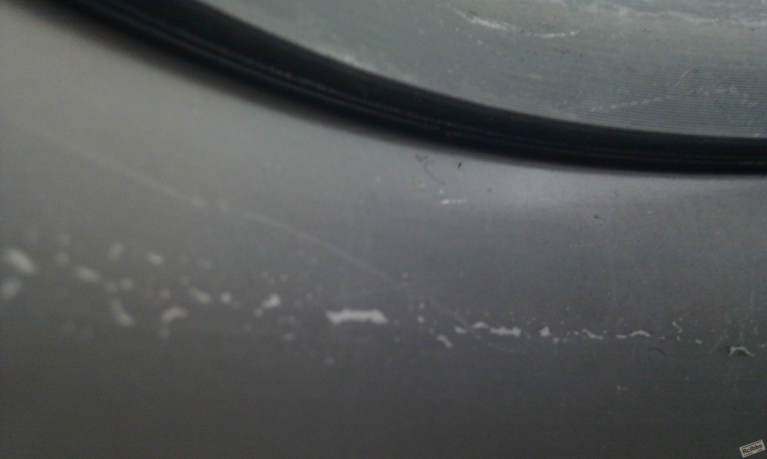

者些现象多是由于现在的原材料质量太差而导致的不正常现象,所以各位不必质疑我制样的问题,确实有这样的现象,再给你们看一张碳化物液析的
轴承套圈滚道面液析
轴承套圈滚道面液析

来几张高倍照片----------------

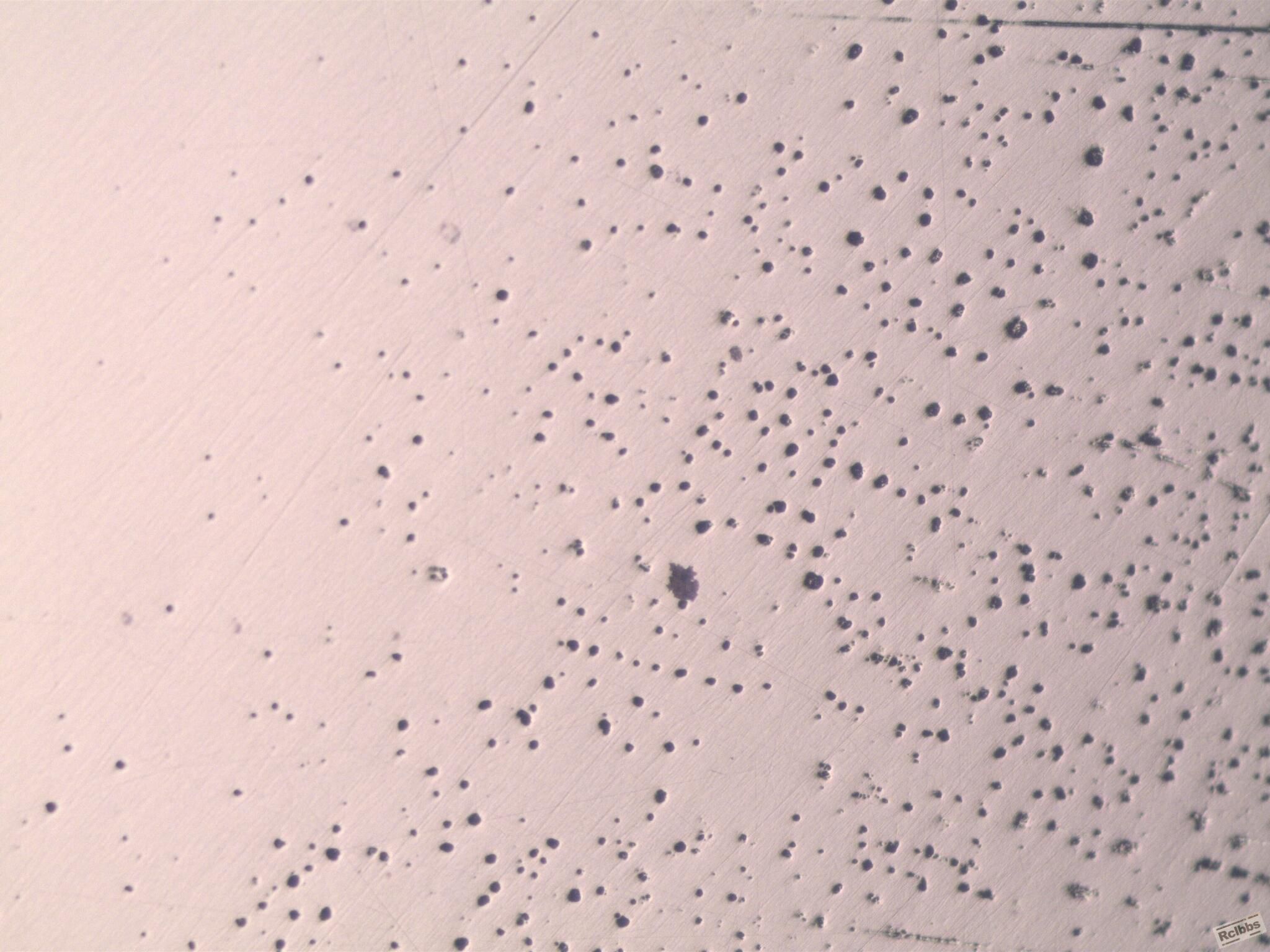

可能的原因:1:轴承滚道如果是用过的,时间长了,上面会有麻坑,齿轮有时也有这种现像,有大有小,你磨不去这一层,就看着这样了.2:如果排除这一因素,可能是你抛光时间长了,或抛光时放的水太多,形成了麻坑.看是不是坑,你可以放在高倍下看看,调焦时在不在一个焦面.

多抛光看看,现在还无法确定。有可能是是制样问题,如果是材料本身存在夹杂,而且又是你上图如此严重的话那么,你不管怎么抛石抛不光的。

抛光坑。。。。。。看来神马是夹杂楼主还得弄明白。。。。。。

不是磨余量不足啊,工艺是粗磨+精磨+超精磨两遍了,就是肉眼能看到分布于正常滚道表面像蚯蚓似的一天黑色带状物,今天又磨了一下试样中间高的地方已经看不到夹杂了,你仔细看那些夹杂就像一个个坑的

那就不是夹杂物。
信不信由你。

     前两张像是疏松

有点像是制样的麻坑,建议楼主再取一块制样再看,如果是夹杂的话绝对超标啊!

可能是余量不足导致的麻点,不像是夹杂物。

夹杂-32032-02滚道50X2.jpg 夹杂物就是分布于滚道表面,磨多了就看不见了,再发一张图片

垂直切样作检测,夹杂物不可能都在面上。

只见凹坑群,未见夹杂物。
50X的图片中那些黑点就是夹杂物而不是凹坑,500X的就有点虚!

第三张不要说了是你制样问题不到位出现的现象,杂物太多,还有划痕的
第一和第二看,个人觉得不象夹杂物的 ...
第三张是直接在轴承内圈的滚道面轻抛后拍的,上面两张是500X的图片稍微磨了一下不是很清楚,但我怕磨多了表面的夹杂物就看不到的了,可以肯定的是这个轴承圈的材料很垃圾的!

没有见过这种团絮状夹杂,像是制样的问题,工件的成型方式是怎样的?夹杂物的分布状态跟成型方式关系很大。
正因为这种异常的滚道表面夹杂物我没看见,连做了20年轴承的人也没看到过,可以肯定是异常的组织,我是尽量轻抛以保持原貌所以说不是很清楚!工件是轴承内圈,是通过碾环锻造成型的,这通过带状夹杂的分布就可以看出。
第一和第二看,个人觉得不象夹杂物的,而且细看杂物周围有紫红色的杂物存在,是否你抛光时候没有很好的处理遗留下来杂物?
要是真的是相关的夹杂物标准评级的话,像楼主这样分布夹杂物是超标不合格的

只见凹坑群,未见夹杂物。

我觉得楼主应该重新制样后在观察,从图片仿佛没有看到夹杂呢?有些怀疑制样问题,再试试吧,尤其是边缘不容易制好样的。
