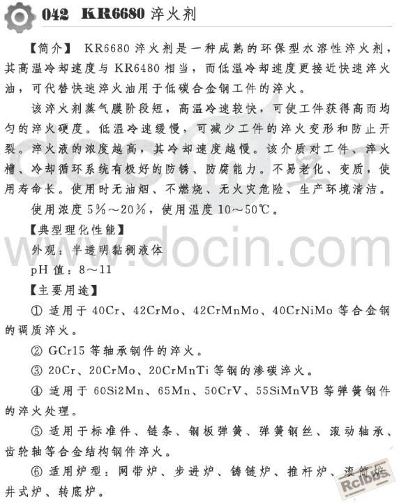

有关这款产品的介绍!!

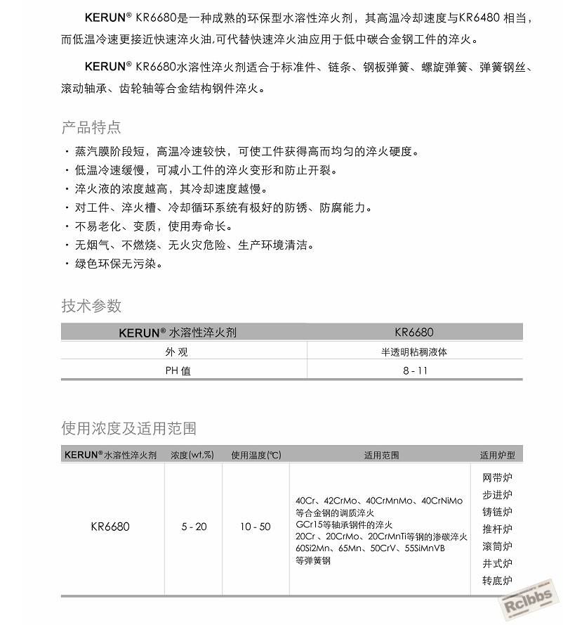

1、楼主原本的问题6楼和15楼已经回答了,若有实际案例到时候可以拿出来再讨论。
2、我见过KR6680的说明书,就是2楼yfdwjt写的那些,估计6楼的兄弟是老版的?2楼的是新版的?
3、去年9月在天津参加第九届全国热处理大会的时候见过一家做H13工件的厂家,他们确实是采用科润的水剂淬火液处理,而且用了已经2年了,具体牌号未知,不排除是版主提的KR6680。
4、H13我们这也做了不少,油淬时材料或工艺波动都偶尔有开裂的,所以我估测他们说KR6680能处理H13工件也是有针对性和特殊性的,是对于特定形状和尺寸的H13工件有应用案例,并不是说该材料的所有工件都能用KR6680做,所以青蛙@思考和谢金达的回复是以偏概全,误导思路了。就象现在大家都知道PAG能做35钢、40Cr、42CrMo等材料,很成熟,可是谁敢说他的淬火介质能处理所有的42CrMo工件?所以我觉得你们两位没必要这么激动,这么冷嘲热讽的,真的,他KR6680能做H13,对你们有很大影响?你们有很多客户的材料是H13?
5、2楼的版主只是把人家的说明书弄上来了,凭什么要把它KR6680的曲线也拿上来给大家评理?还要把浓度、工艺参数也拿上来给你审视?反正你又不相信这事,是不是?对待新技术不客观严谨,抱着墨守常规的心态批评人家,却又带着点“偷师”的想法想摸人家的东西,这个,大家都懂的。
