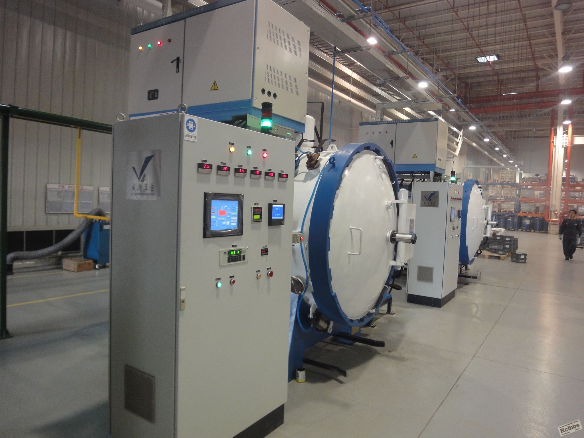

11.jpg 7RIVGN`YEXOQ48R2A{E`D`K (2).jpg 青岛两台.JPG 最近刚做的真空回火炉。技术指标如下:
1炉型:             卧式
2工作区:           500(L)×500(W)×700(H)mm
3装料量:           300Kg/炉次
4最高温度:        ≤1300℃
5工作温度:         860℃-1200℃
6极限真空度:       6.7×10-2Pa(空炉、冷态、经净化)
7工作真空度:       6.7×10-1Pa
8.压升率:        <0.3Pa/h
9 .最大抽空速率:   20分钟到达工作真空度
10.温度均匀性:     ≤±3℃(550℃以上,9点测温)
11.控温精度:      ≤±1℃
12.装料方式:       液压叉车
13.加热功率:       120KW
14.空载升温时间:   由室温升至1000℃≤90分钟

什么材料的电阻丝?

什么东东需要这么高温度回火啊?估计性能浪费了

是啊,什么材质需要这么高温度回火?期待楼主解答。一直认为回火最高温度650

这个我还真没问过他,我现在主要负责销售,这项目还不是我去负责的。大概是钛合金什么的材料吧。
