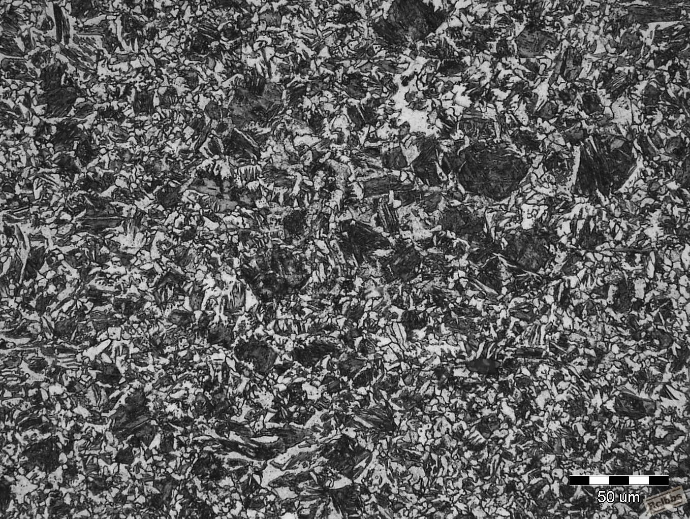

材料:15号沸腾钢
工艺:碳氮共渗(具体条件未知)
工件体积很小
照片为心部500倍
问题:图片中的铁素体有可能是先析铁素体吗?通过怎样的工艺控制可以得到这种组织?谢谢!

     一般说来,脱氧彻底的镇静钢经渗碳、随炉缓冷后,其显微组织为珠光体和网状碳化物,而脱氧不彻底的沸腾钢经渗碳炉冷后,其显微组织为网状或块状碳化物和包围碳化物的铁素体,后一种组织叫做反常组织。
     具有反常组织的渗碳钢进行淬火加热时,铁素体难以奥氏体化,碳化物难以固溶,因此淬火时产生硬度低的软点,整个工件的淬火硬度也不均匀。
     对镇静钢和沸腾钢渗碳淬火后进行显微组织分析发现:镇静钢表面为细针状马氏体,心部为分布均匀的索氏体和铁素体;而沸腾钢表面有黑色的屈氏体(非马组织),心部为不均匀分布的铁素体和索氏体。且后者耐磨性很差。
     对沸腾钢制造的转向销在使用过程中因过度磨损而断裂进行分析,整个渗层的硬度低且不均匀,有的部分为52~54HRC,有的部分为34~42HRC,芯部硬度仅为15HRC。
