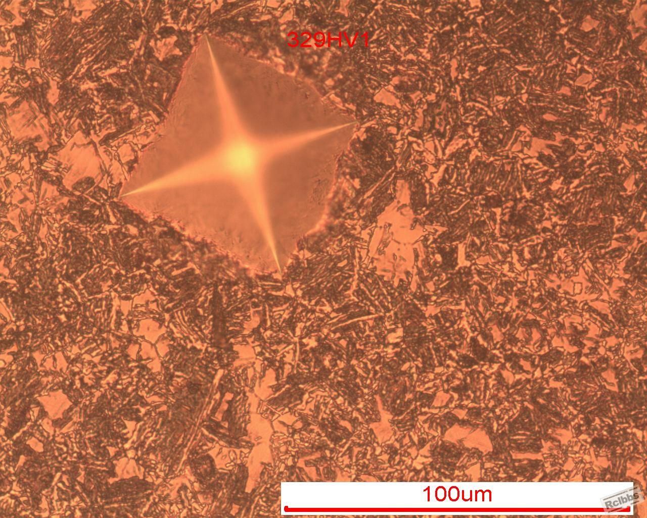

看维氏硬度压痕,压痕不规则,结果准确吗,

压痕不规则,结果不不准确。
发表于 2012-3-30 22:15:20 | 显示全部楼层
应该不准确吧,你那个楞都能当刀子了
签到天数: 49 天
发表于 2012-3-31 09:33:44 | 显示全部楼层
在腐蚀后的组织上打,这算是规则的了,按要求是正菱形,那是在抛光面上打的.这个会有点影响,不过没标准,谁也不知会误差多少呀.不过楼主的硬度计调的很好呀,分光很正很均匀.

偶然间发现这个问题,但个人觉得这样打出来的硬度也不会太离谱,感觉还是比较准的;哪位大虾从理论的角度来论证一下
发表于 2012-4-1 07:32:17 | 显示全部楼层

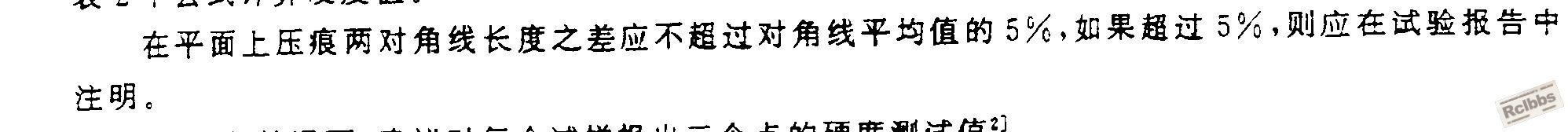

可以查查维氏硬度测试的国家标准,上面对于压痕有两条棱长差别不能超过多少有具体的描述。
你这个图片中的压痕还行的,比较软的金属都这种压痕,严格说,较软金属应该用布氏硬度计打,但是如果没有布氏硬度计,只是打打硬度参考一下,这种硬度测试还是可以用的。
发表于 2012-4-1 10:14:29 | 显示全部楼层
误差3%以内都是准确的
签到天数: 49 天
发表于 2012-4-1 13:30:49 | 显示全部楼层
维氏硬度压痕是取两条棱长后计算压痕面积的,所以你压痕稍微不规则点影响不大!
发表于 2012-4-8 10:42:23 | 显示全部楼层
tangjincai 发表于 2012-4-8 08:45
你说的是这一条吗,好像不能作为证据的
那你想要什么样的证据呢?
我碰到过有一些细小金属件,特殊合金,压痕非常不规则,棱角都不尖锐,很圆钝,但是用其它硬度测试方法无法测量,也就只好用维氏硬度测量了做参考啦,实际工作中,还是有很多无奈的,但是在报告中应该注明结果仅供参考,实际上,即使压痕不规则,做两批零件硬度对比试验还是能说明问题的。

其实在实际检测中,还有比这个压痕更离谱的,但测出的硬度值也还算准确,个人觉得棱边不规则对实际硬度影响不大,但究竟有多大的影响,还有待实际工作中多多总结
签到天数: 136 天
发表于 2012-4-8 13:23:15 | 显示全部楼层
硬度检测不能在腐蚀过的地方检测的。压痕的对角线很难做到长短一样,那是理论。实际上是由一定的变差的,但不能离谱。柯参考维氏硬度计试验标准。

我看她的压痕还是可以的,对结果影响不是很大的。
签到天数: 18 天
发表于 2012-4-8 13:55:44 | 显示全部楼层
有这种压痕,很正常,对结果没什么影响。
发表于 2012-5-11 20:32:03 | 显示全部楼层
看压痕的形状,应该没什么问题

发表于 2012-5-13 16:33:10 | 显示全部楼层
看起来像样品没磨平造成拖尾?
发表于 2012-5-13 18:22:19 | 显示全部楼层
其实在实际工作中,真正在测试的过程中,因为各种因素,压痕不可能是真正的对称,这种情况我遇到过,所以这点情况按说是没有大碍的。
