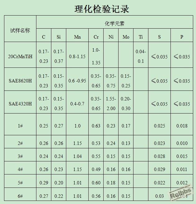

各位专家,现有客户让我公司帮忙检验一下材料种类,给我们的试样是经过渗碳淬火的齿轮成品,于是,我先做了退火,然后用钻床取齿轮内部铁屑采用化学法做化学成分分析,得到如下图结果,但是经过我反复对比、查找,和一些猜测的材料进行对比,有较大差异,不能判定是哪一种钢材,所以,发上论坛,希望大家给点意见,先行谢过了。
最后,没有找到其他的依据,最后判定为SAE8620H了。感谢大家的关注。

20CrNiMo,,,,,我以为:):)
