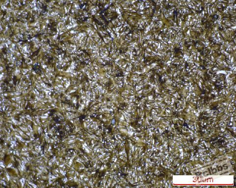

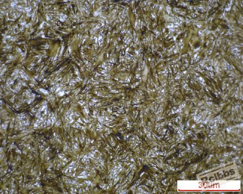

今天检测钢球时发现一批严重过热。

    楼主的图片太花,看起来不太习惯。请问楼主,你根据什么判定其为过热组织?

粗针状马氏体+残余奥氏体(白色区域)是过热的判断依据,与脱碳产生的粗针状马氏体完全不一样

楼主一般看组织都用1000X的吗?最好拍个500X左右倍数的图片。
该组织的确有过热,但是过热的程度有待商榷
发表于 2012-4-2 20:18:36 | 显示全部楼层
楼主的图片1000倍数看的确是针状马氏体组织,属于过热,还得三楼说的参考500倍数过热程度,还有说明材料工艺和尺寸

请问楼主这是材料的啊,还有你用的什么腐蚀剂啊!怎么这样颜色啊

不管过热程度如何都不符合国标了,退货

呵呵那倒是哦,顺便问一下你这个钢球的硬度有多少?

目前国内轴承检验按500X标准评定,你提供一个1000X的金相图片,对于过热的程度我认为有必要认真做出一个正确的判定.能提供一个500X的金相图片吗?

硬度62左右!过热硬度肯定不低的,温度达到或超过Acm,碳化将全部溶解,造成晶粒粗大,并在淬火后保留了较多的残余奥氏体。

由于制样水平不行,500倍没1000倍清楚。所以发了个1000倍的

1000倍的组织有些粗大,但判断过热与否还是以500倍评定为标准啊
