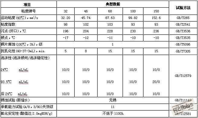

楼主介绍说混入大量的抗磨液压油,型号:L--HM100,由于无法提供具体混入量,下面分析时将按照混入量50%计算。
先介绍一下抗磨液压油,型号:L--HM100的各项数据:

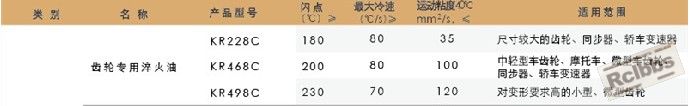

再来看看淬火油的数据:
从粘度上来讲即使是混入50%,对粘度并无影响。

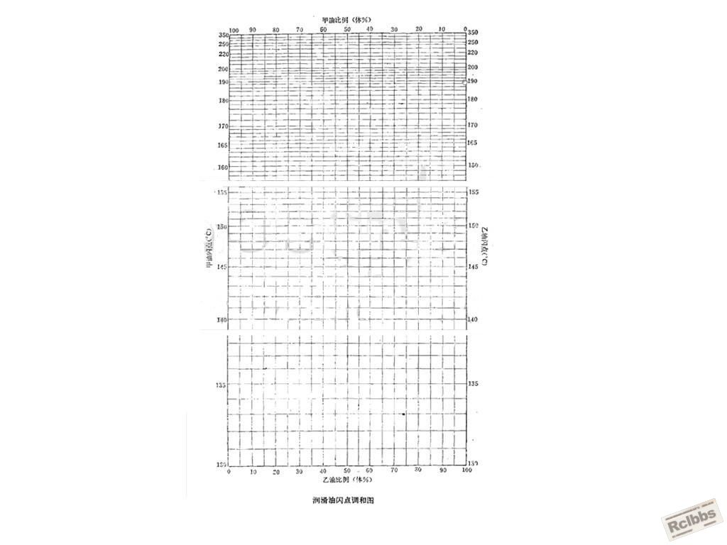

闪点:
L--HM100为:230℃,KR468C为200℃,对闪点来讲也不会有改变。
