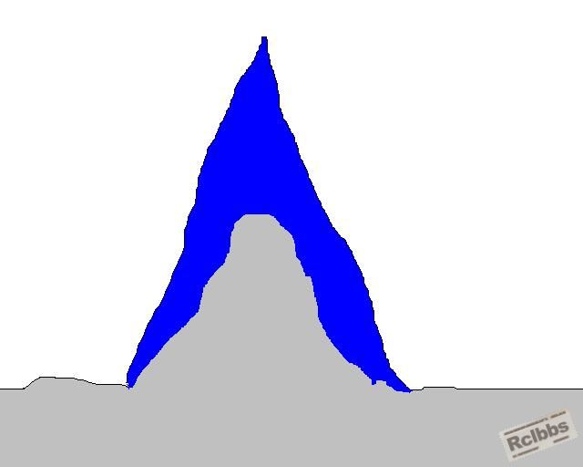

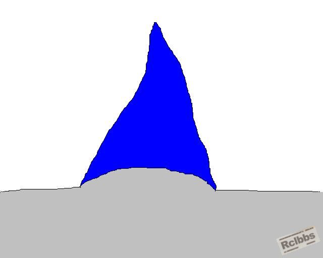

我是做激光和高频热处理的,现在主要的产品是锯条的齿部处理。
前些日子在上海的手工具国际博览会上发现国外的锯齿热处理那叫漂亮!尤其是欧文工具和日本的田岛工具。
个人觉得欧文锯齿热处理应该是超高频,频率在MHZ级别的,国内这么高的频率买不到,我用的300KHZ的机器做的效果一般,主要是淬火范围过大;
田岛锯齿热处理应该是激光淬火,但我使用CO2激光器、半导体激光器都无法做出他们的效果,请各位专家给点提示!可能做这个的人真的很少,呵呵。一山还有一山高。
我画个草图,大家凑合看下,那里不能照相。图中蓝色是淬火黑化部分,灰色是齿根,图是锯片侧视图。
个人认为是超高频做的
个人认为是超高频做的
个人认为是超高频做的。齿高3mm左右。
jiguang.JPG 个人认为是激光做的。齿高不超过5mm。
发这个帖,想请高手和我讨论一下,他们到底是怎么做出来的,谢谢

是超高频,频率在MHZ级别的,北京有一家这样的设备,频率很高,您想淬硬层在0.05mm就可想而知。下面的淬硬层就很好做了
签到天数: 95 天
发表于 2012-4-6 10:09:51 | 显示全部楼层
但是功率很小约5KW--------

我在杭州找到一个2MHZ的设备,也是5KW的,是做焊接比较好,但功率小,在扫描速度很慢的情况下,锯片都没反应,就是不发红。应该是功率不够的问题,因为做焊接的加热时间长,扫描式淬火的速度比较快,能量不够。
并且在文献里看到一个林业大学的老教授写的论文,是1997年好像,比较早了,说是德国当时用的是27MHZ频率的,冷却介质不用水,用气。我国这么高频率的还真是买不到,我千方百计找到那个老教授,他说频率提高很简单,让高频厂定做即可……  真的可以定做就可以达到27MHZ?不知道,呵呵
