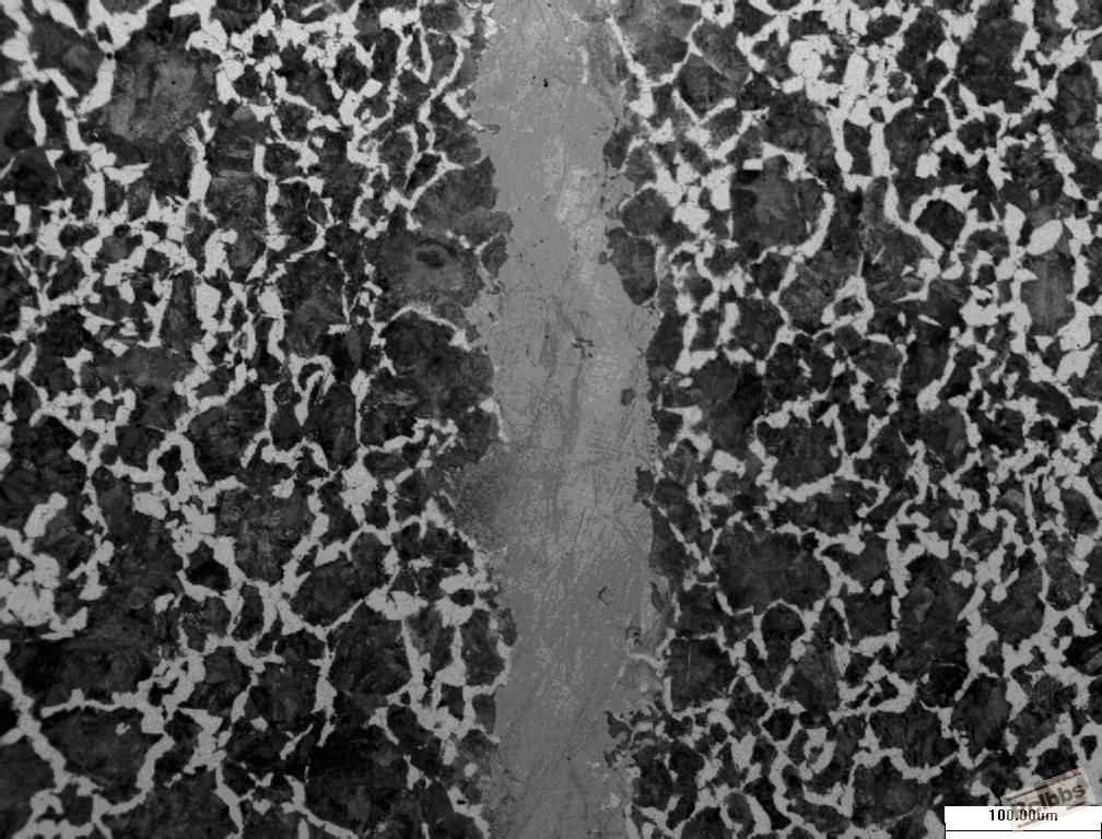

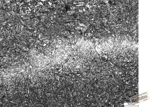

1.JPG 0.JPG 请教,材料30CrMnSi,900淬火+500回火,光学显微镜下观察亮带及两侧为回火索氏体(0图片),在扫描电镜下亮带两侧白色网状(1图片)为何物?

原材料网状铁素体严重,还有遗传,似幽灵般的鬼线

白色网状存在魏氏组织

也可认为是先共析铁素体

看上去好像不是扫描电镜照片,是什么样的扫描电镜呢?
2张照片拍的是同一个样吗?

两张都是金相照片,没有扫描照片

第一张是腐蚀后扫描照片,第二张是光学金相照片!

你搞错了,要问问清楚,应该是第一张光学照片,第二张扫描。
我认为你这两张照片也不应该是一个组织状态,第一张明显不是调质组织,条带的成分和旁边的有差别吗?

楼主两张图片应该没有对应性吧 第一张应该是正火或热轧组织(网状铁素体+珠光体) 第二张是调质组织,亮带是偏析造成

楼主的描述很值得怀疑啊。同一试样在光镜和电镜下不会有如此大的差别。

确实二张照片相差太大,第一张有些象正火组织,而第二张是索氏体组织。为什么会相差这么大。

两张都是扫描电镜照片

图片0是不是夹杂物呢? 不像是什么组织

怎么看两张都是一般显微镜拍的两种不同状态的组织嘛!第一张是正火态的,第二张是调质态的,不过那条鬼线是怎么来的还真没见过
