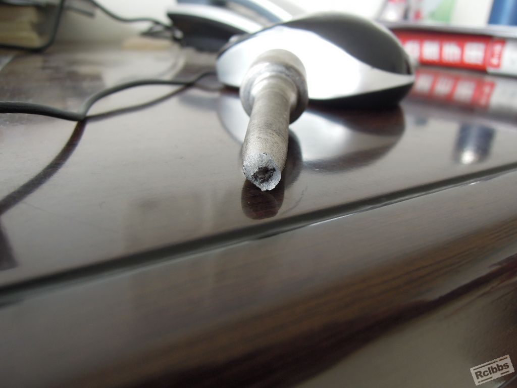

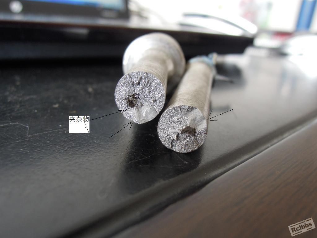

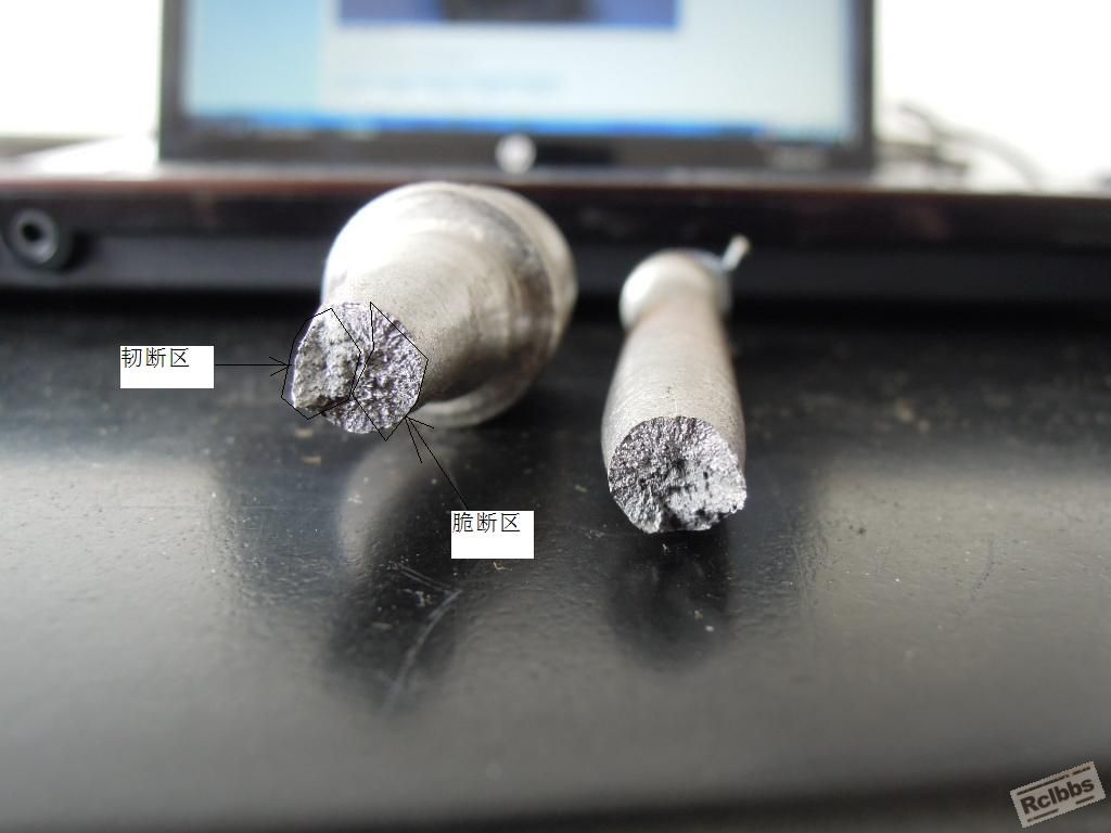

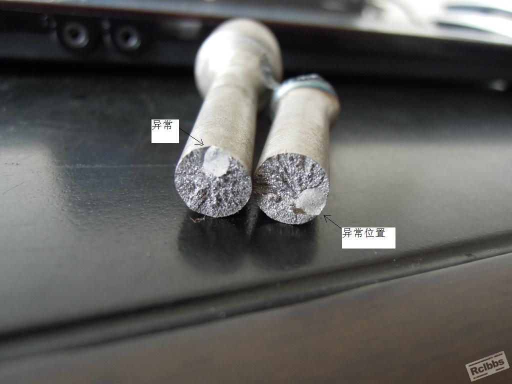

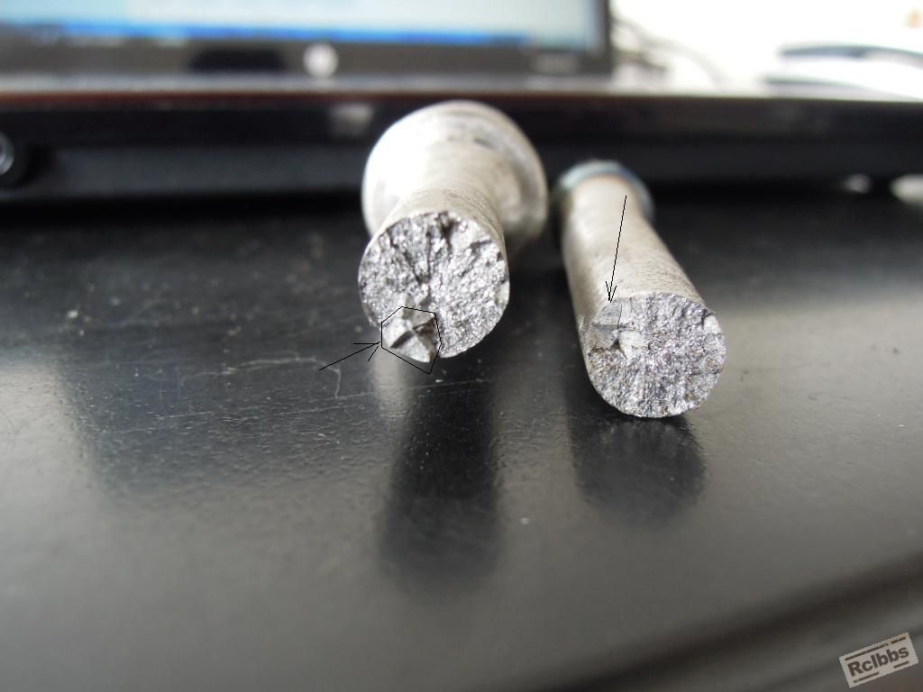

最近一批试验力学性能不合格,拉伸试样出现异常,断面收缩、延伸、冲击斗不合格。请看图,其中有个中间有夹杂物,只有一个的是合格试样。每个试样上面都有一块很平齐的断口,其余的部分也都是脆性断口。不知道那个平齐的断裂处是什么原因所致。材质为ZG35SiMn和ZG35CrMo
补充下,试样是附铸在产品的底部,已经正火+回火了。看了金相,有的珠光体含量偏高,没有夹杂物,疏松等缺陷,但是珠光体含量正常的试样也达不到性能要求。倒数第二个是正常的,拿来对比下的。
不合格试样2
不合格试样2
不合格试样3
不合格试样3
不合格试样4
不合格试样4
合格试样
合格试样
不合格试样1
不合格试样1

是不是发生了成分偏析?
发表于 2012-4-10 18:32:12 | 显示全部楼层
看起来像缩孔。要了解真正原因需要做一些试验进行分析的。

用扫描电镜看下异常区形貌,估计应该为缩孔

发表于 2012-4-12 08:30:13 | 显示全部楼层
你发的照片不是同一个样是吧?有的有明显的缩颈,而有的就是脆断啊!

发表于 2012-4-12 09:27:33 | 显示全部楼层
晶粒比较粗大,断口位置有冷隔导致性能异常
发表于 2012-4-12 17:53:00 | 显示全部楼层
建议把最后一张照片做一个纵剖面金相,白处和其他部分肯定会有明显不同,发出来大家可以一起分析。

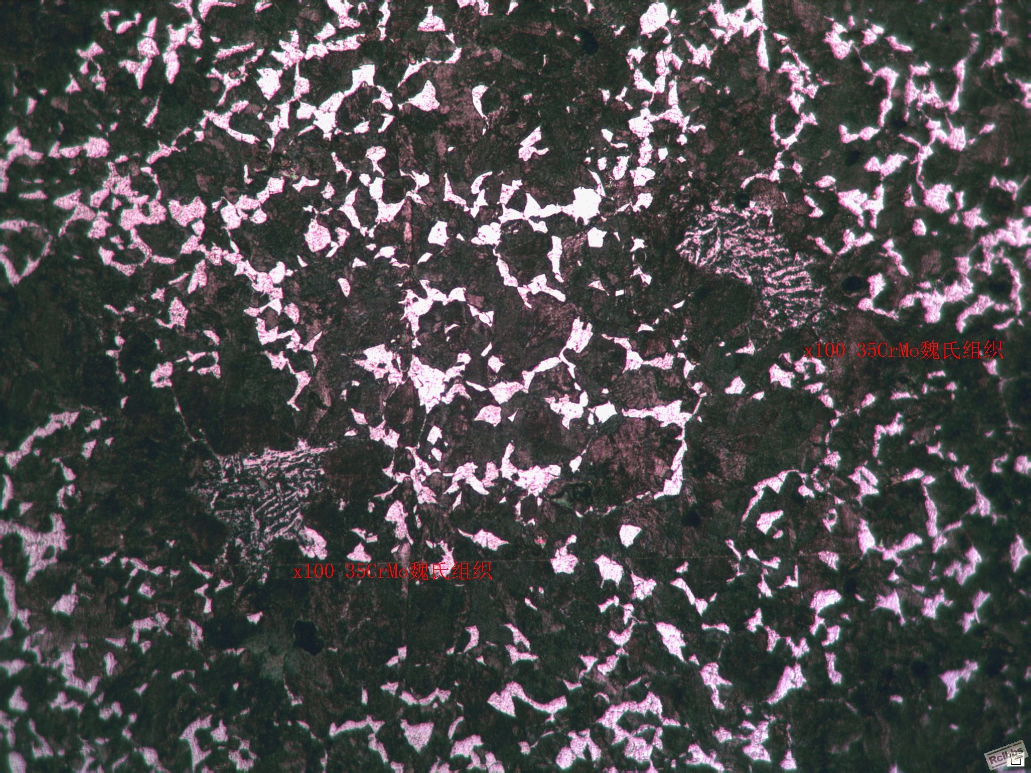

晶粒肯定粗大。有夹杂物是一个方面。
发个100倍的金相照片及性能要求数据上来。

fengdl119 发表于 2012-4-15 22:30
第五张图片的试样中的缺陷好像是白点,您以为呢?
一般而言,铸件的致密度差一些,氢可以储存在空隙中,形成白点的可能性较小。

发表于 2012-4-17 09:41:02 | 显示全部楼层
晶粒粗大  且有魏氏组织   马氏体组织  黑色点状物怀疑是缩孔

发表于 2012-4-17 09:45:02 | 显示全部楼层
需要判断一下黑色物质是什么?
