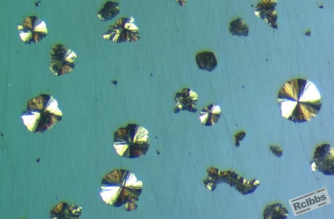

300万摄像头 10x 物镜

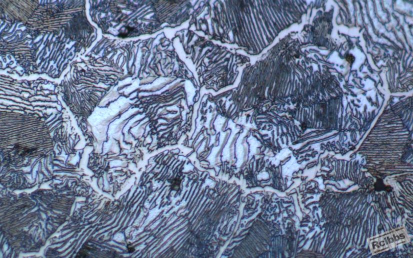

140万摄像头 10x 物镜

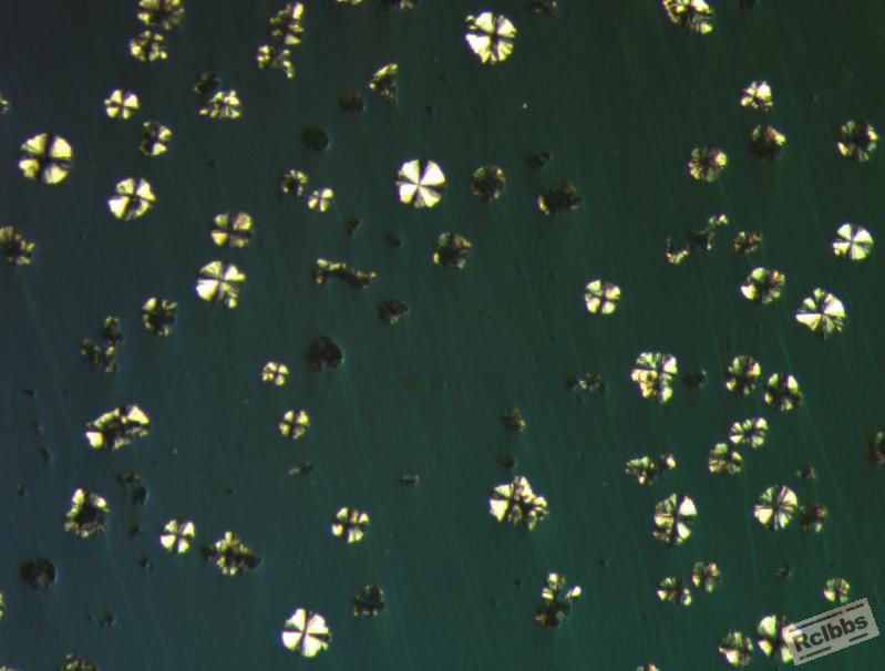

20x物镜
20x物镜

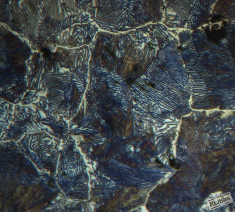

50X物镜
50X物镜
一个是300万像素摄像头,几千块钱的,一个是140万像素的摄像头,3万多块钱的,看来真是一份价钱一份货呀.都是国产显微镜下拍摄的.偏光是弱信号,比较摄像头要在弱信号下比较.所以各位比较显微镜摄像头时最好用细组织比较,比如球化珠光体,又圆又小.不要拿球墨比较,那么大,那个都能看到.

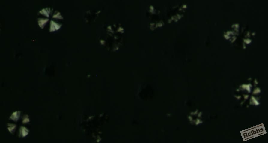

再来一个,140万像素的,试样有点氧化了

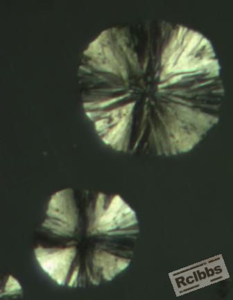

同一个试样,进口显微镜上拍摄的,清楚多了,摄像头还是一万多块钱的.不过这个显微镜20多万,国产那个显微镜才一万多.

请问那个3万多块钱的是140万像素还是1400万像素啊?
签到天数: 49 天
 楼主| 发表于 2012-4-17 17:14:46 | 显示全部楼层
140万像素,CCD芯片,进口,可以看偏光,萤光等弱信号,用在金相明场上有点牛刀小用,颜色还原性强,灵敏度高。
多说一句,其实就没有1000多像素的摄像头,有效像素不过二三百万,三四百万。要么用插值放大,要么用位移技术搞到NN万像素,假的。显微镜上 130万像素就够用了,物镜放大才是王道。
