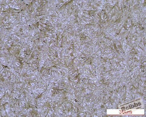

今天检测钢球,又发现严重过热。大家见过这样的钢球吗?

发表于 2012-4-14 17:45:06 | 显示全部楼层
见过,是过热组织形态,我想是材料在一定高温状态下操作的,碳化物基本溶解,呈针状马氏体,有时候在500倍数下不是分清,只看到白亮区多,黑色区域少,我在今年金相培训班学习考试看到过

发表于 2012-4-15 11:04:25 | 显示全部楼层
能说明一下热处理工艺及产品型号情况吗?
签到天数: 98 天
 楼主| 发表于 2012-4-15 12:14:33 | 显示全部楼层
是外购件,厂家说他们也发现了这个问题,温度已经达到960度!他们的热处理过程应该处于失控状态下,只要硬度到了,其它都不管

发表于 2012-4-15 15:13:51 | 显示全部楼层
见过过热组织,没见过这么严重的,到这种程度应该直接报废了

 楼主| 发表于 2012-4-15 15:48:31 | 显示全部楼层
我们老板在这个钢球厂有股份的,肯定不会报废,一定是继续使用!以前我们这里的套圈也差不多,只要安装了钢球能转动就可以了。

发表于 2012-4-15 15:54:02 | 显示全部楼层
microsoft 发表于 2012-4-15 15:48
我们老板在这个钢球厂有股份的,肯定不会报废,一定是继续使用!以前我们这里的套圈也差不多,只要安装了 ...
产品质量不能保证呀,如果没有加工的话,建议进行退火后重新热处理

 楼主| 发表于 2012-4-16 09:10:33 | 显示全部楼层
华海 发表于 2012-4-16 08:49
建议进行正火后重新热处理!
已经是成品了,要么使用,要么报废!

发表于 2012-4-17 08:54:25 | 显示全部楼层
microsoft 发表于 2012-4-16 09:10
已经是成品了,要么使用,要么报废!
  只能报废!但可以用于球磨机辅料!

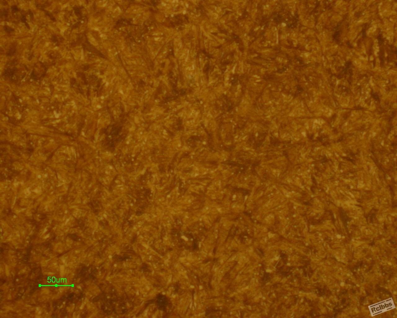

发表于 2012-12-17 14:06:15 | 显示全部楼层
你这是500倍的吧,我这里有1000倍的。
1000倍
1000倍

发表于 2012-11-29 09:05:14 | 显示全部楼层
这种组织多为 球化组织严重欠热+不合理的热处理工艺造成  加强对退火组织的验收 采用适当的热处理工艺就好
