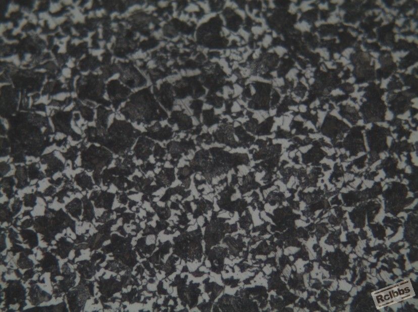

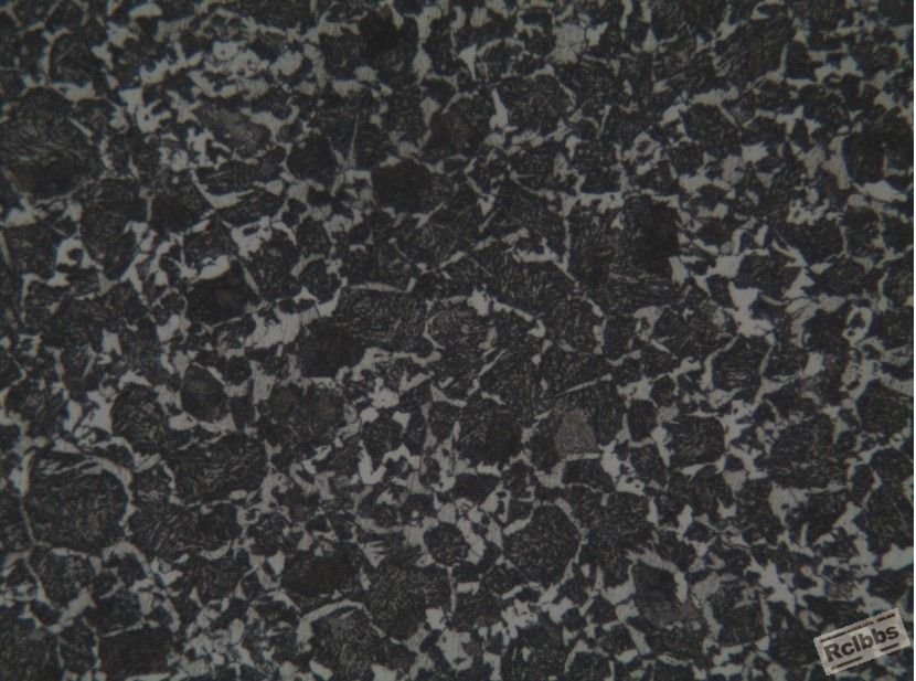

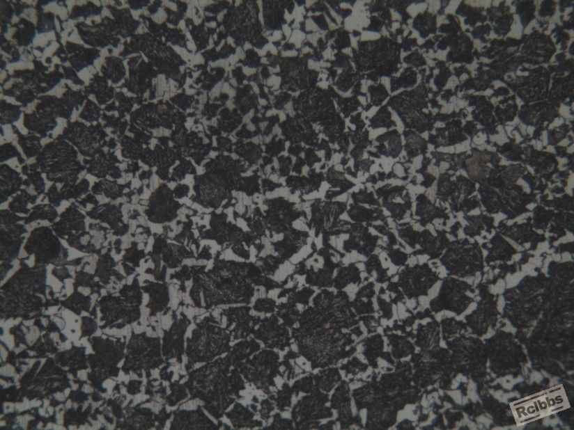

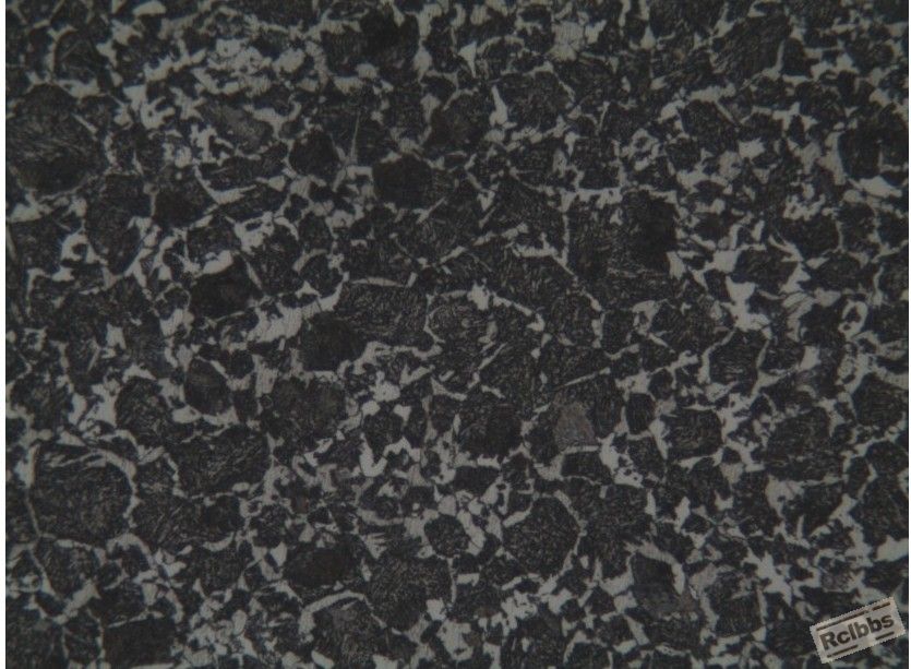

产品无缝钢管,规格76*5.3mm长度:6.5米,材质37Mn5调质热处理,车间后道工序随机取样时发现力学性能不合格(过低),抗拉强度:770-780Mpa,屈服强度:580-600Mpa,伸长率22-23%,取金相分析发现组织几乎没有发生较变,特拍四张图片和大家共享,请大家分析一下具体是什么组织?组织中有没有回火索氏体?能确定经过调质热处理吗

从图片上可以看到界限分明的两种相,其中一种呈现网状,个人感觉不像调质处理。
签到天数: 40 天
 楼主| 发表于 2012-4-15 16:41:28 | 显示全部楼层
感谢兄台!从金相图片看上去个人感觉也不想经过调质处理后组织(P+网状F),但是放大500倍时仔细观察时发现灰黑色的组织又不敢确定是不是珠光体?灰黑色的组织同事说是“回S”,个人有点疑惑特发个帖子和大家共勉,还请诸位多多发表下个人的观点。
发表于 2012-4-15 17:01:48 | 显示全部楼层
初步看来条子过了。
淬火温度不对,网状可能是加热温度低,也可能是冷却出现。
需要浅腐蚀,仔细辨别。。。。。。
签到天数: 40 天
 楼主| 发表于 2012-4-15 17:11:15 | 显示全部楼层
fengfeng 发表于 2012-4-15 17:01
初步看来条子过了。
需要浅腐蚀,仔细辨别。。 ...
淬火温度900度,在同一工艺下对后面的炉批进行加大抽检,做出的数据完全满足标准的要求。
发表于 2012-4-15 17:13:50 | 显示全部楼层
那应该考虑,网状加热没有溶解了。
发表于 2012-4-15 17:30:43 | 显示全部楼层
非常怀疑,经过900度加热。呵呵
这要吃药的。。。。。。
发表于 2012-4-15 17:36:56 | 显示全部楼层
正常的850度就能搞定。
现在,网状象正火铁素体,但里面珠光体象高温回火马氏体。
900度?呵呵......
发表于 2012-4-15 17:49:12 | 显示全部楼层
楼主这个帖子,是来金相考试的吧?
弄得黑乎乎一片,呵呵
反证法:切去一小块,850淬火,按你们要求温度高温回火1小时,对比索氏体形态,一目了然。呵呵.....
发表于 2012-4-15 18:57:23 | 显示全部楼层
个人感觉像是正火得到的铁素体+珠光体+贝氏体之后进行回火的组织
签到天数: 144 天
发表于 2012-4-16 08:04:24 | 显示全部楼层
个人感觉:还是有部分灰黑色的回火S的!但是也同样存在Fe及大家说的珠光体!而且从Fe形态上来判断的话对热处理过程中的加热温度、保温时间、冷却速度均表示怀疑!
签到天数: 270 天
发表于 2012-4-16 08:58:24 | 显示全部楼层
900度加热   回火索氏体 图片 疑惑?????
签到天数: 40 天
 楼主| 发表于 2012-4-16 17:20:42 | 显示全部楼层
非常感谢诸位的参于,就是有一疑惑能不能确定是什么组织?
发表于 2012-4-16 18:45:45 | 显示全部楼层
貌似有点带状铁素体啊,感觉温度低了
发表于 2012-4-18 17:40:23 | 显示全部楼层
个人觉得该组织是网状铁素体和回火索氏体组织,铁素体是淬火出炉时,在吊装到油池的过程中,在空气中停留时间过长析出的。
热工女将 + 10 感谢支持!
签到天数: 611 天
发表于 2012-4-18 21:06:05 | 显示全部楼层
个人同意楼上的观点,有回火索氏体
发表于 2012-4-18 22:21:18 | 显示全部楼层
是调质了,淬火时严重冷速不足,形成先共析铁素体网,造成机械性能不良。
发表于 2012-4-20 08:47:53 | 显示全部楼层
粒状贝氏体+铁素体+少量珠光体,空冷组织。
发表于 2012-4-20 09:07:17 | 显示全部楼层
淬火时温度过低,导致晶界先析出铁素体。其他应该是回火S
发表于 2012-4-20 21:47:35 | 显示全部楼层
确定不了就打下黑色部分的硬度嘛
