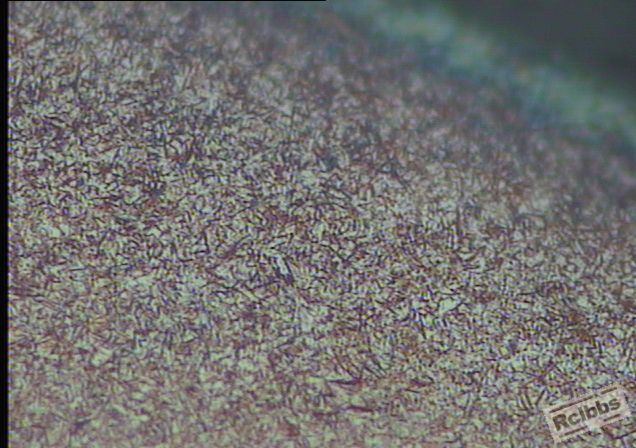

20CrMo渗碳淬火。残奥有多少

发表于 2012-4-16 22:29:14 | 显示全部楼层
看不很清楚,应该30%左右,马氏体5级, 仅供参考
发表于 2012-4-17 12:17:48 | 显示全部楼层
看下图片就能得出残奥,牛啊!小日本产的百万机器都可以放一旁生锈了,哈哈~~
签到天数: 747 天
发表于 2012-4-17 13:25:24 | 显示全部楼层
你不能不代表别人不能,经验丰富的高手是可以看出的哈。机器不是万能的,你们买百万的设备说明你们人员的技术不行。
发表于 2012-4-17 13:35:28 | 显示全部楼层
从图片上很难看出残奥所占的比例,只能大概说残奥所占的比例较多,因为楼主未说明此图片是在多大的分辨率下拍的.从图片上看,有点像是在100倍下拍摄的,如果是,建议还是在400倍下拍摄比较标准,分辨起来也比较容易.
发表于 2012-4-17 15:01:33 | 显示全部楼层
楼主能说明渗碳的具体工艺吗?凭我经检验看该金相组织:M:3.残余A:4级。碳化物2级
发表于 2012-4-17 15:47:17 | 显示全部楼层
您可以参考QC/T262-1999《汽车渗碳齿轮金相检验》的标准进行检测
 楼主| 发表于 2012-4-17 21:56:22 | 显示全部楼层
该图片由客户提供,放大倍数不清楚,肯定不是500倍。工艺为860*1.1cp,在这样低的温度下渗碳淬火会有高达20%多的残奥么。
