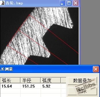

未命名.JPG 有标尺吗?如果有,把图片放大,再放大,定标,三点测量圆,弧长,半径。你的图太小了,测不准的。
