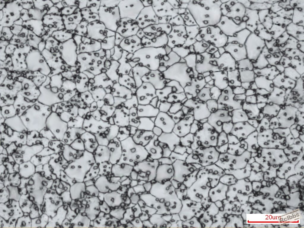

大家给这张图的晶粒度评个级 还有碳化物颗粒大小
大家都是如何评的,用的什么软件

首先应该告诉大家材料,倍数,状态等基本信息便于大家分析交流。
如果是500X应该可以评10~11级。
 楼主| 发表于 2012-4-18 22:56:45 | 显示全部楼层
材料为 进口碳素工具钢钢带 牌号未知 成分 C 0.95  Mn 0.7 Si 0.3 Cr  0.26  其他微量
状态应为淬火后 低温回火
苦味酸腐蚀 500倍
大家评级都如何评定的 有什么软件 用什么方法 具体的

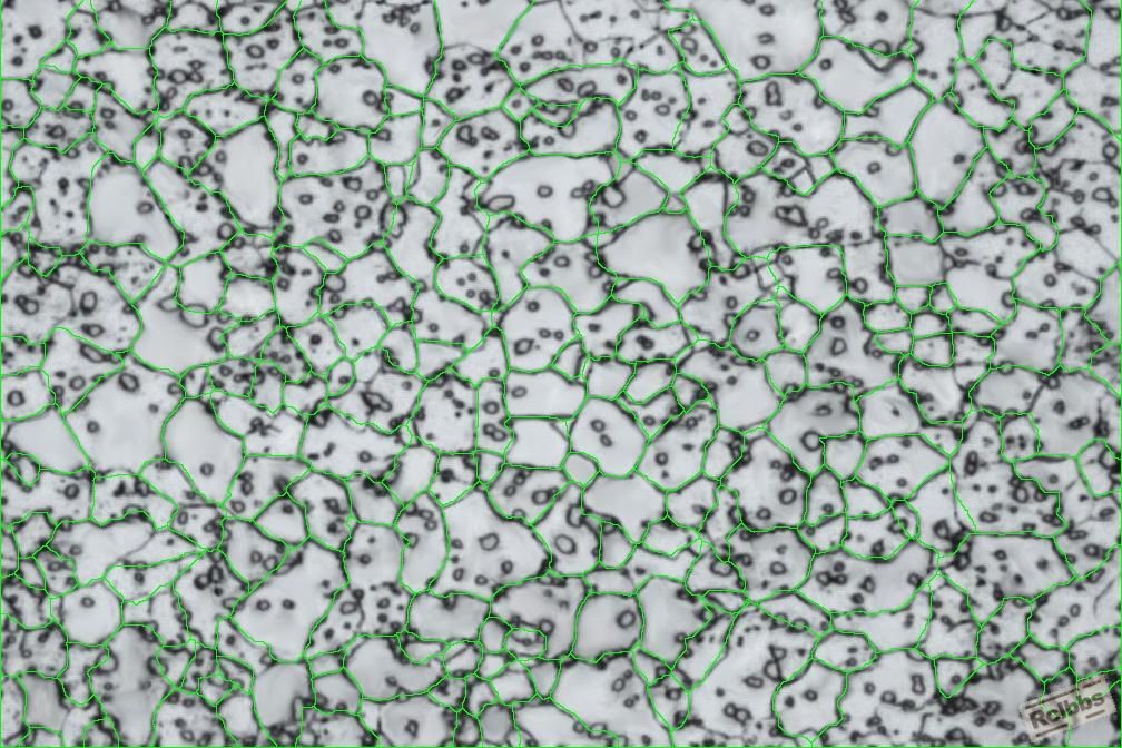

晶界重建后,我没细做,要想做得好还得微修。

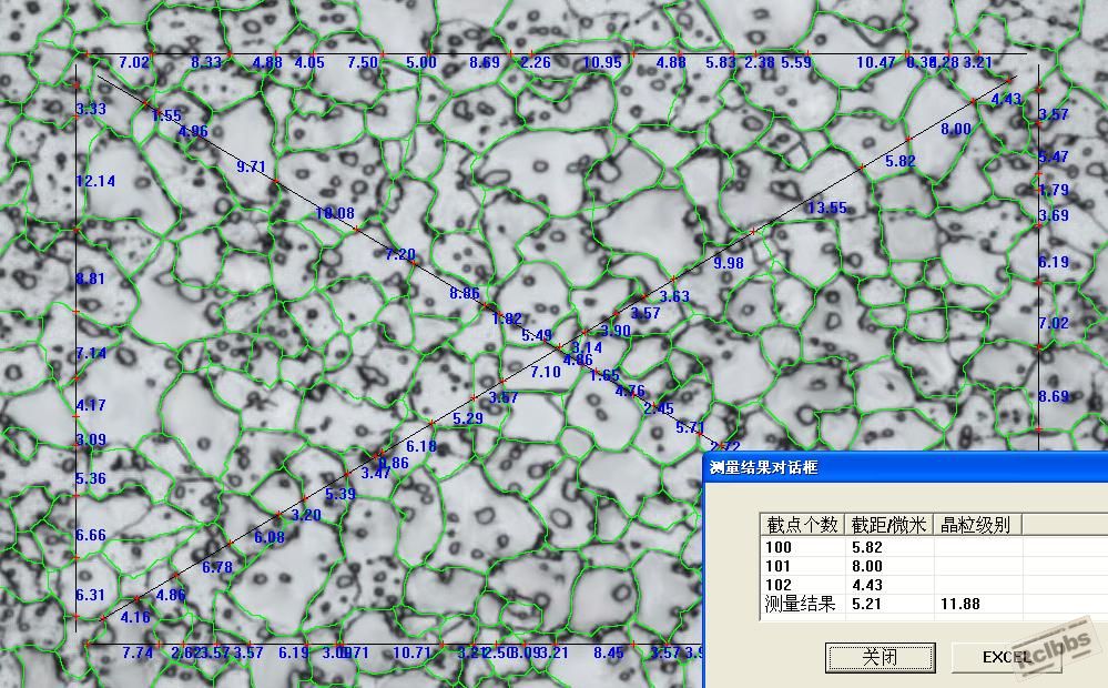

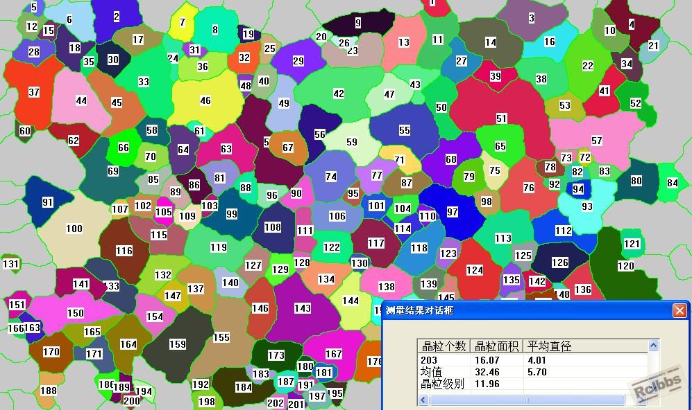

面积法截屏
直线截点法
标尺影响建晶界,我去掉了。
碳化物大小,不连在晶界上的,在晶界内部的,还是有办法测量的,不过要专门写个算法。
晶粒度测量,看你的开始/程序处,
有没有金相专用软件,如果有,里面有个晶粒度测量专用软件,就用那个做。
如果没用,你买的是通用软件,只能做定倍打印,对标准图了。以上前提,你D盘下有个
DT2000的目录。看着眼熟,应该有吧,我猜的。

面积法截屏
谢谢啊 要的就是这种软件 电脑上没有 不过知道了结果
