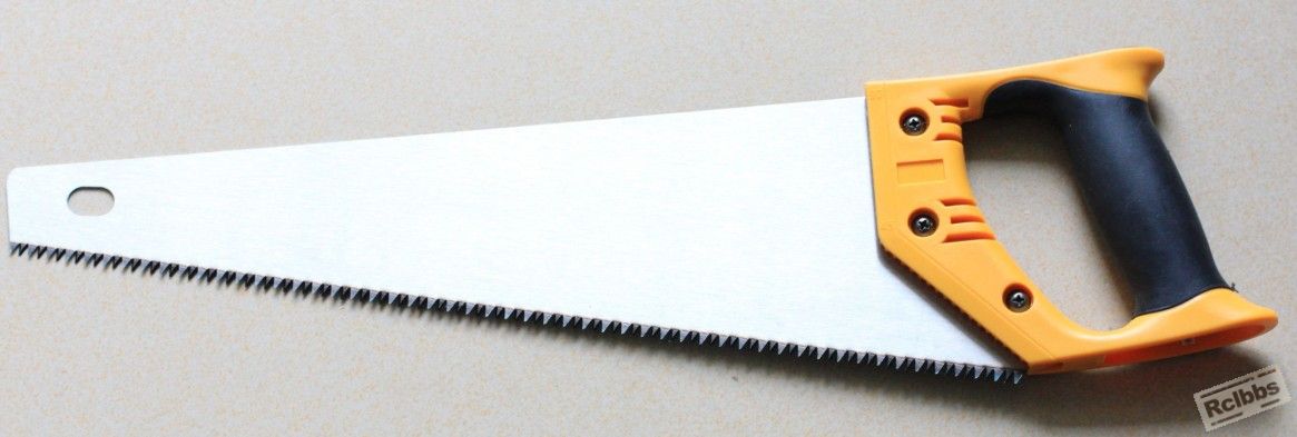

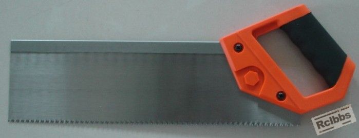

高频淬火机,谁知道哪家公司有频率在5MHZ以上的超高频脉冲淬火机,或差不多性能的机器,最好贵公司有该方面的经验?淬火方式为气淬,不需水油。
谢谢,我公司有锯齿需要高频淬火,可以做测试,谈价格,购买设备。 QQ79878382
用途为锯片锯齿淬火,手板锯、夹背锯,淬火宽度为2-3mm以内,即齿尖往下的方向。
急需购买机器,请有这方面实力的厂家速联系我,15967127566,小汤,相互探讨,我在这方面研究很长时间。
如果您有国外厂家的联系方式,也可以介绍给我,谢谢!
下图为产品示意图,请有经验或有机器的厂家尽快联系,谢谢

是锯齿,不是齿轮,天壤之别,你那里有这么高频率的机器吗?谢谢关注

预算不知,这么高的频率,功率没考究,要求淬火宽度在3mm以内,即齿尖往下3mm以内,淬火方式为扫描淬火,速度6m每分钟以上。

锯齿淬火应该还有别的方法,频率400KHZ足够了。
 楼主| 发表于 2012-6-30 13:18:09 | 显示全部楼层
郑纺院热811 发表于 2012-6-29 09:20
翻一翻80年代的《金属热处理》在一很偏的位置有介绍。
这本书没找到,我做过不少实验,300khz的机器,小齿目前做不出来,齿高在2mm左右。
要求是淬火面积不超过齿根,这么低的频率不行的。
