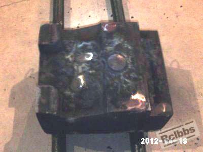

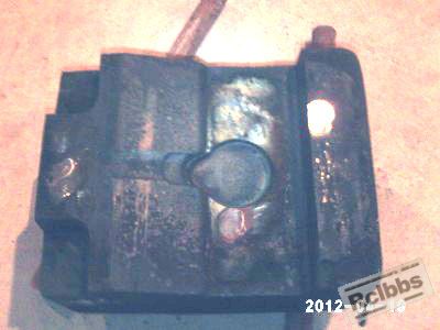

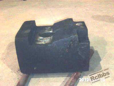

各位前辈你们好:
    这几天我们接了套5CrNiMo的模具,长450 宽350 高250,用台车炉升温650保温4小时在到860保温4小时。淬火油温在50度左右然后用井式炉回火温度280保温4小时,冷却到室温硬度在38 40左右!
   注做了防护罩 用的铸铁削和木炭,模具离炉底板距离高于六厘米,油是46号非标机械油!
   硬度上不去返修后还是不行,一直没搞明白原因!望各位前辈指点一下  谢谢! [求助] 5CrNiMo模具淬火硬度总是上不去!1.jpg [求助] 5CrNiMo模具淬火硬度总是上不去!2.jpg [求助] 5CrNiMo模具淬火硬度总是上不去!3.jpg

翻新模具,退火了没有?淬火温度不对,回火温度不对。油无所谓。我看你模面落差大。木炭保护如何?对于小型锻模来说,38-40硬度低了,另外纯木炭就可以,不需要铸铁削。不知道你的工艺是那看的,整个工艺就不对。再有在锻造的时候模面温度最好不要让其超过400,特别禁止打红膛。

这种材料小的产品按你的工艺能淬火到HRC58-59.
但是你们用普通机油做这么大的模具硬度是上不来的。最好能用好点的淬火油,最好是分级快速淬火油。
冷却循环要最快的速度。
发表于 2012-4-20 10:54:59 | 显示全部楼层
