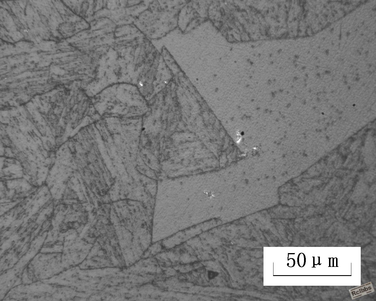

发表于 2012-4-23 20:20:53 | 显示全部楼层
看上去不像奥氏体也不像铁素体,这个成份是不是不对哦?
 楼主| 发表于 2012-4-23 15:27:27 | 显示全部楼层
qlf_126 发表于 2012-4-23 13:31
直接打一下显微硬度就可以区分了吧!
现场金相,没法打显微硬度。

发表于 2012-4-23 13:31:23 | 显示全部楼层
直接打一下显微硬度就可以区分了吧!
发表于 2012-4-23 12:21:27 | 显示全部楼层 |阅读模式
厚壁SA-335P122焊缝,是铁素体还是残余奥氏体?急!
