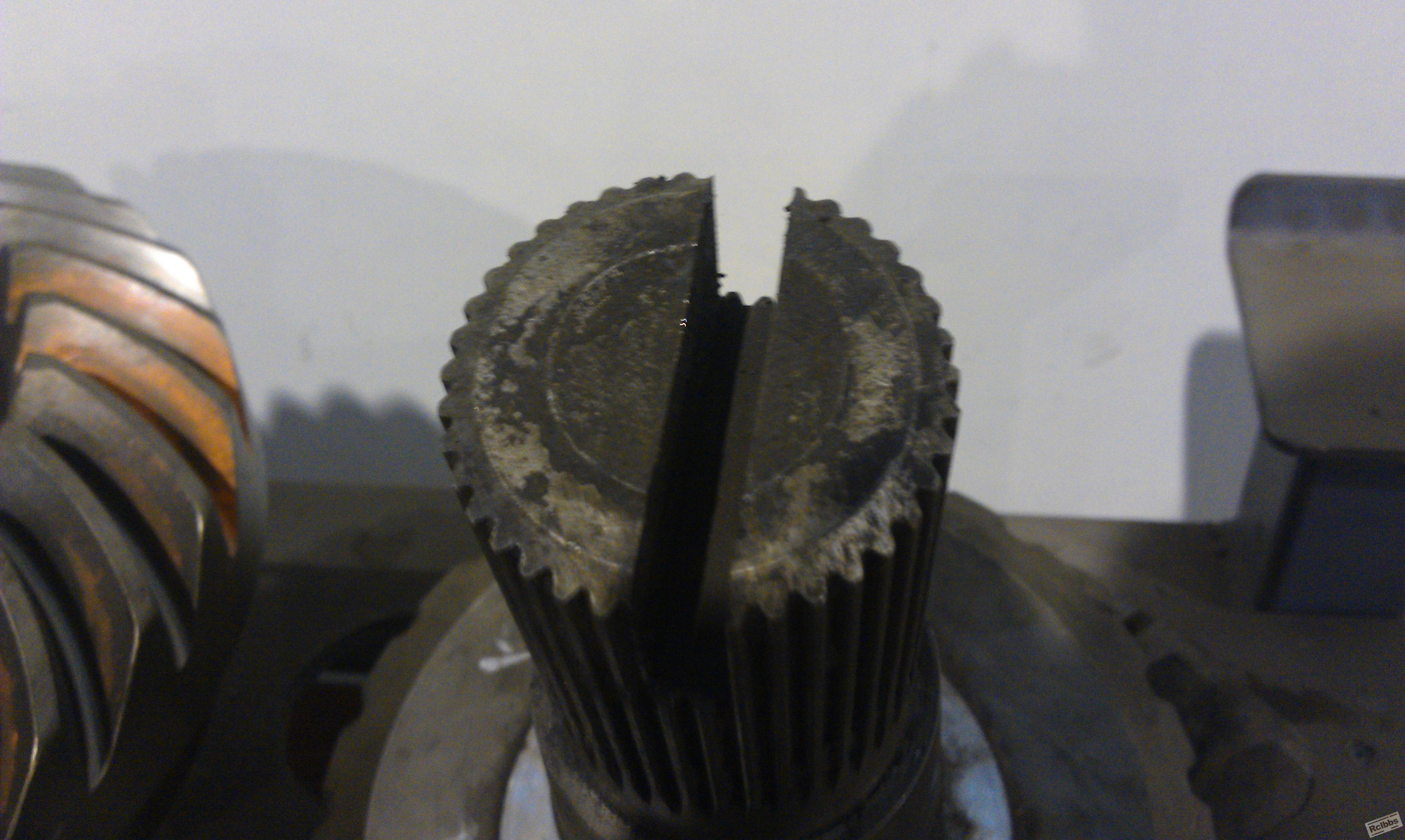

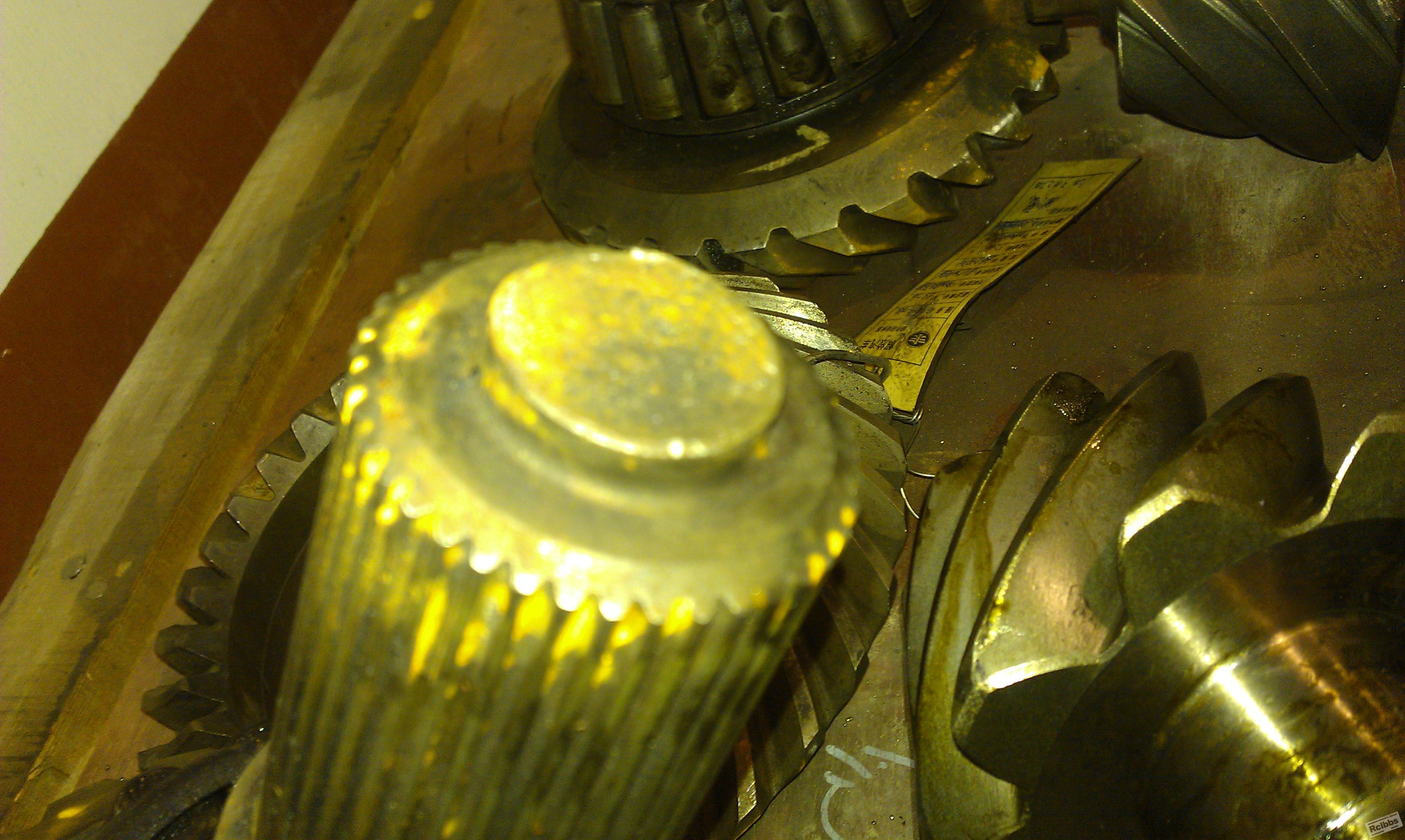

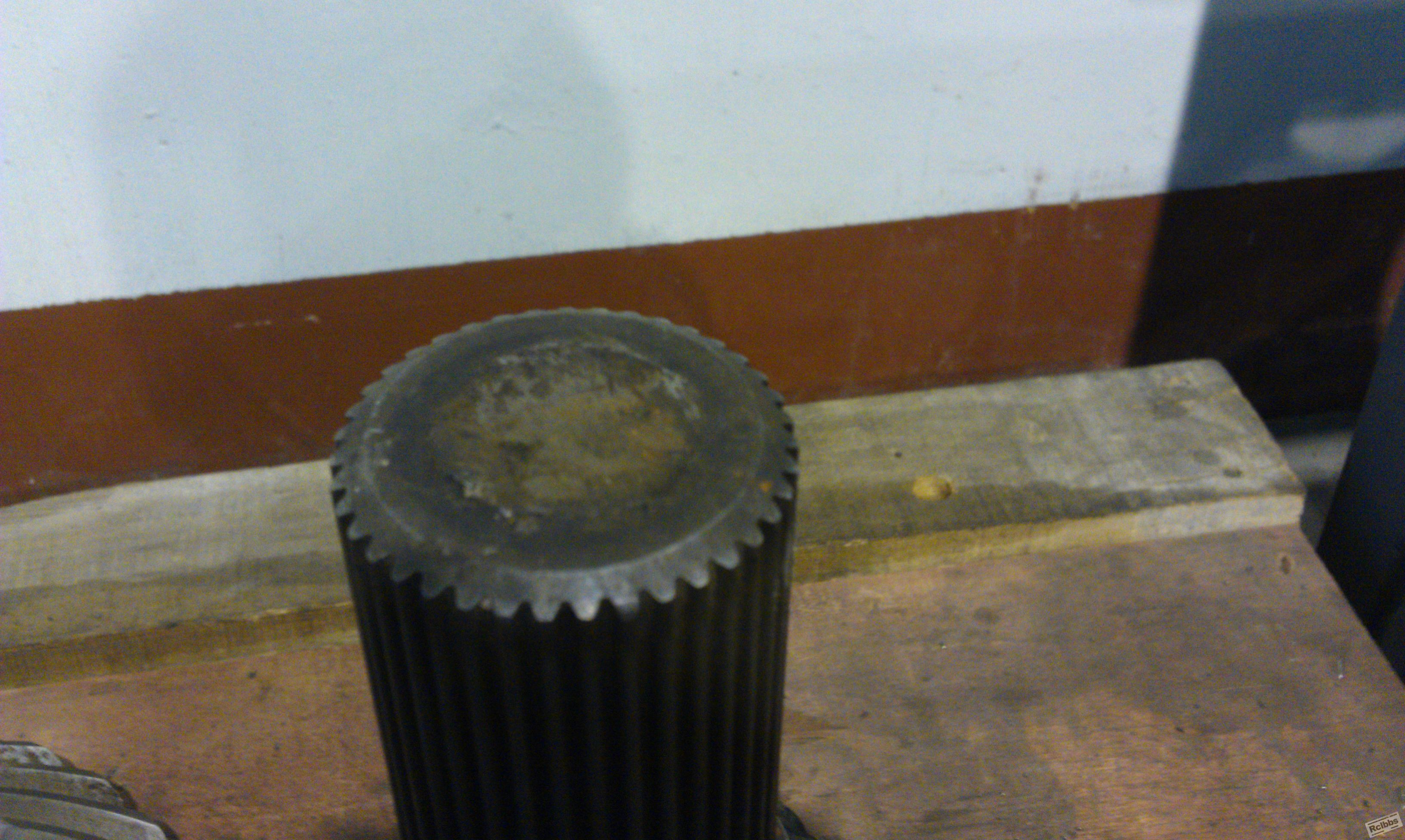

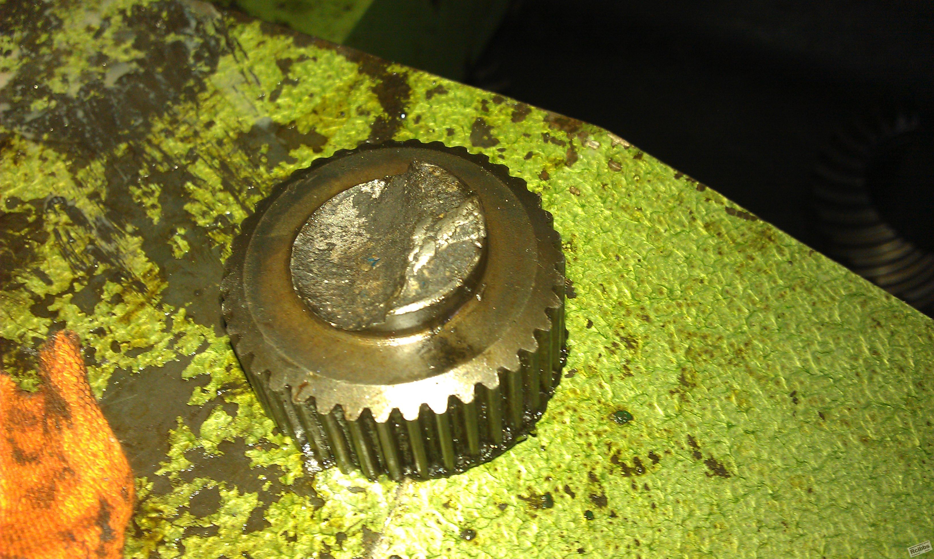

    有一问题想请教一下各位专家,我公司(我公司为桥厂,且自己生产齿轮)近期出现四起在三包期内主动锥齿轮295主螺纹断裂情况,占产品的千分之一。螺纹直径M33。我公司既进行防渗,采用AC200,只防渗检查后硬度合格。又进行超音频退火,退火温度850度,但硬度过渡区很短,仅在螺纹过渡区(花键部位)5mm一下。检查硬度合格。现一直未分出原因。望各位专家给予指导?
    我们从公司的其他供应商处了解到,螺纹处只涂刷防渗涂料,但具体的防渗涂料型号未知,有没有可以推荐一下的?
    我们今天将全部产品的退火工艺取消,是否合适?螺纹退火是否会起到适得其反的效果?有何理论支持? IMG_20120424_162805.jpg IMG_20120424_162855.jpg IMG_20120424_162825.jpg IMG_20120424_162813.jpg

如有条件赶紧在断口端面做个电镜吧(好像你的断口已经被污染了),如果能够查出夹杂物,那就是材料的问题。
作为同行,这种事总会碰到,你已经采取双保险的工艺了,真的要继续查,可能只有看看R处的金相组织,另外超音频过渡区似乎短了一点。

大致看了断面,应该是心部硬度偏高,应力集中导致的断开。问题是防渗效果不好或者退火操作不当引起的。也不排除设计缺陷和材质偏析。仅为个人  看法。
