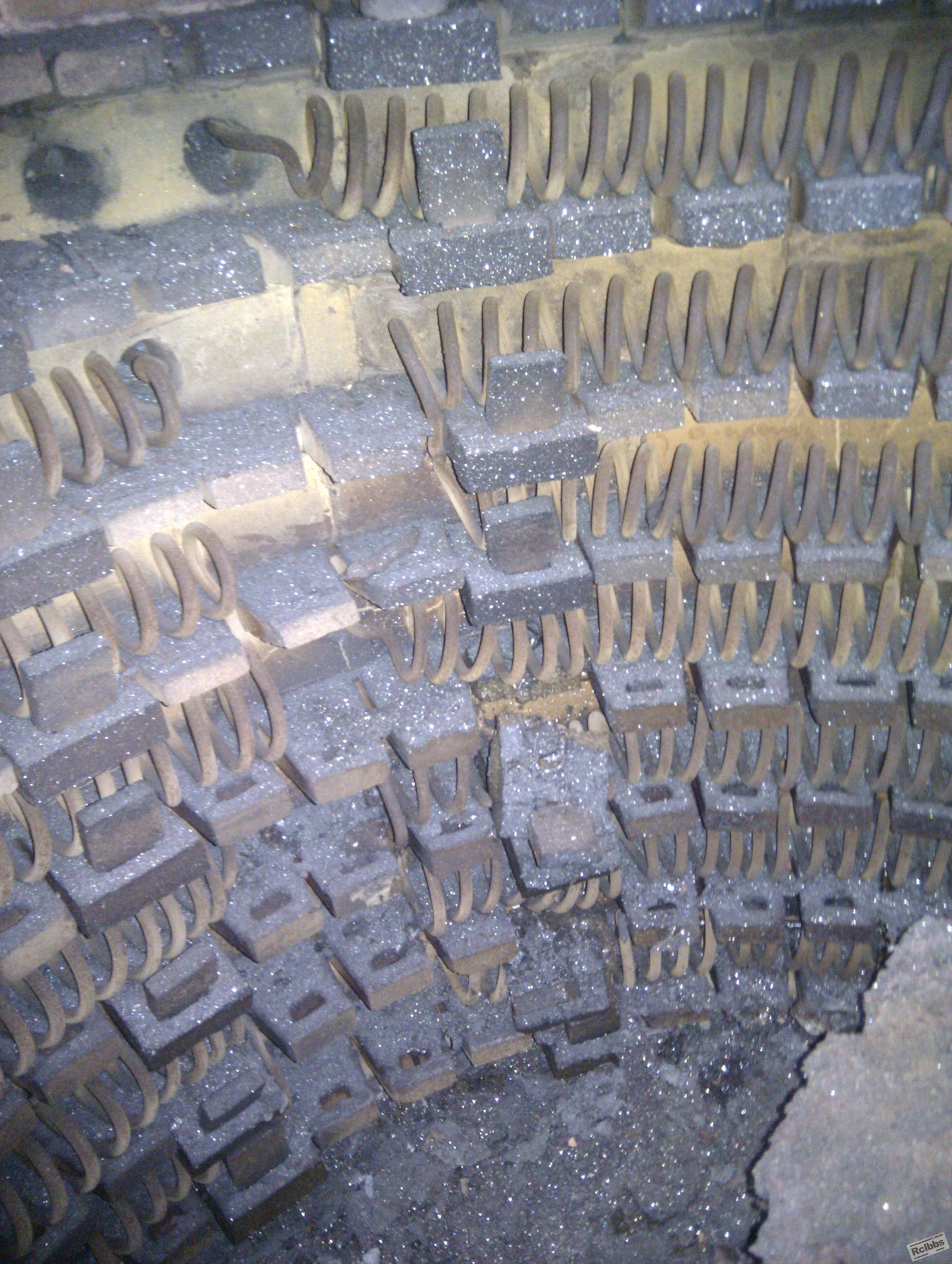

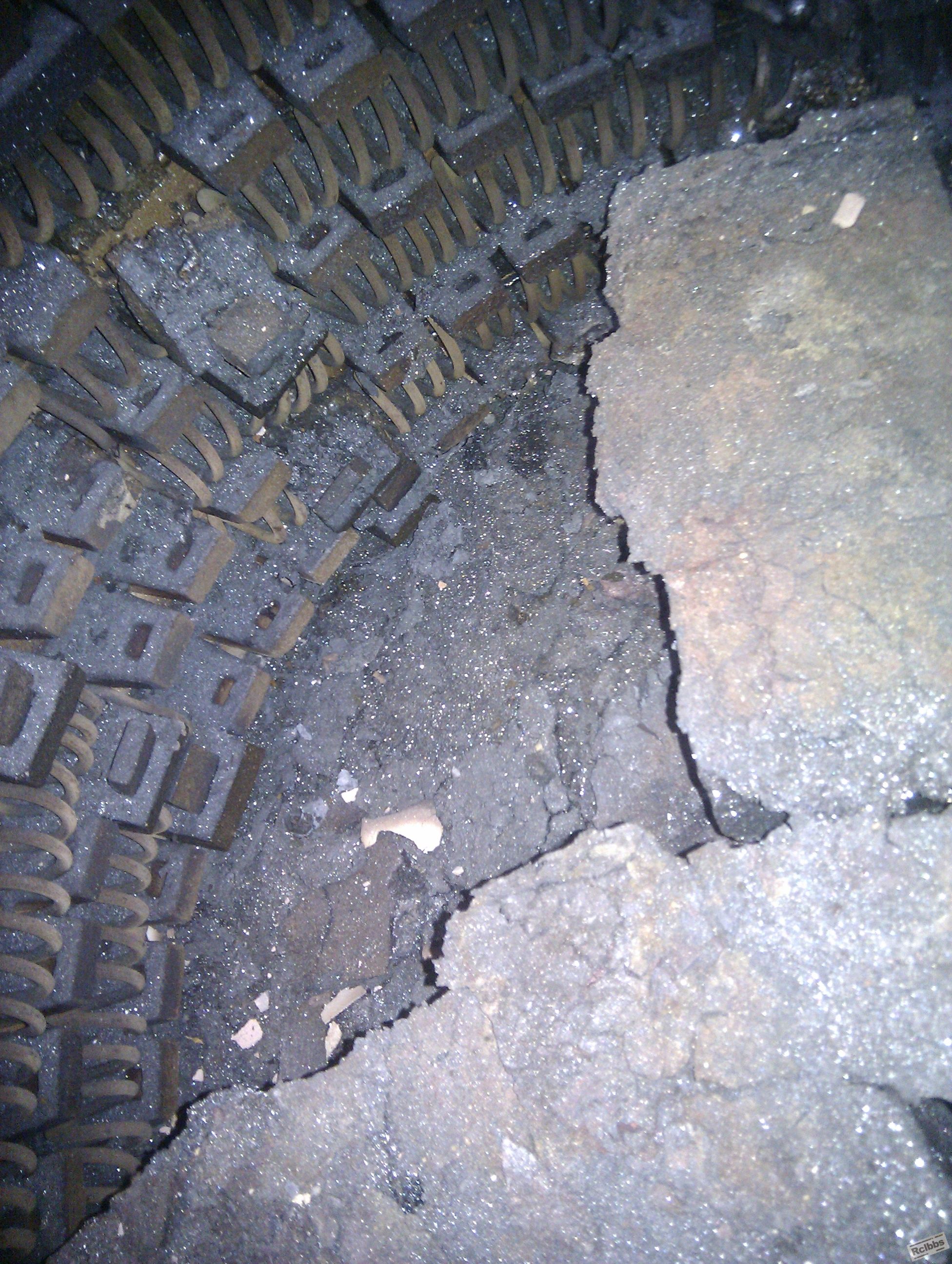

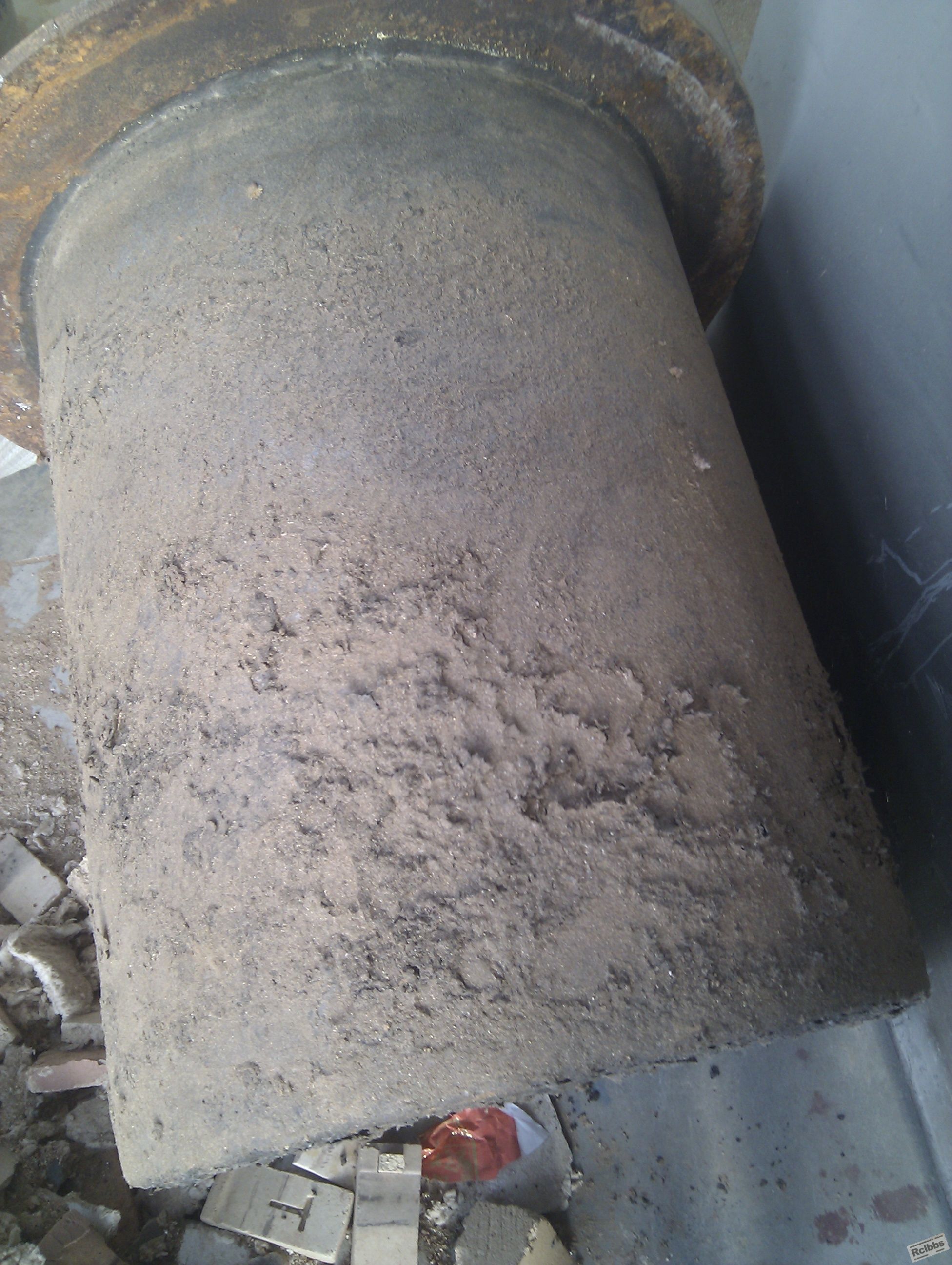

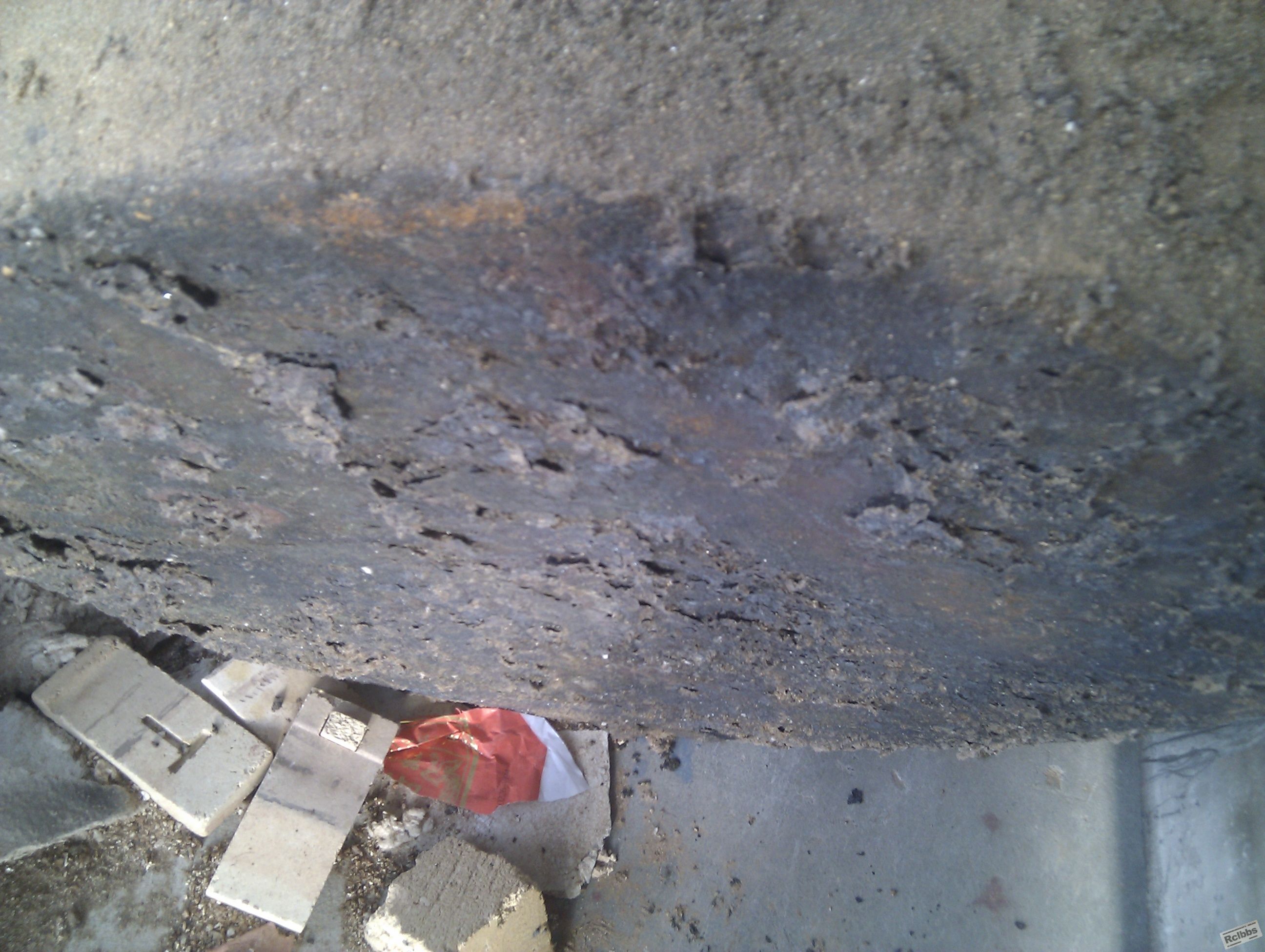

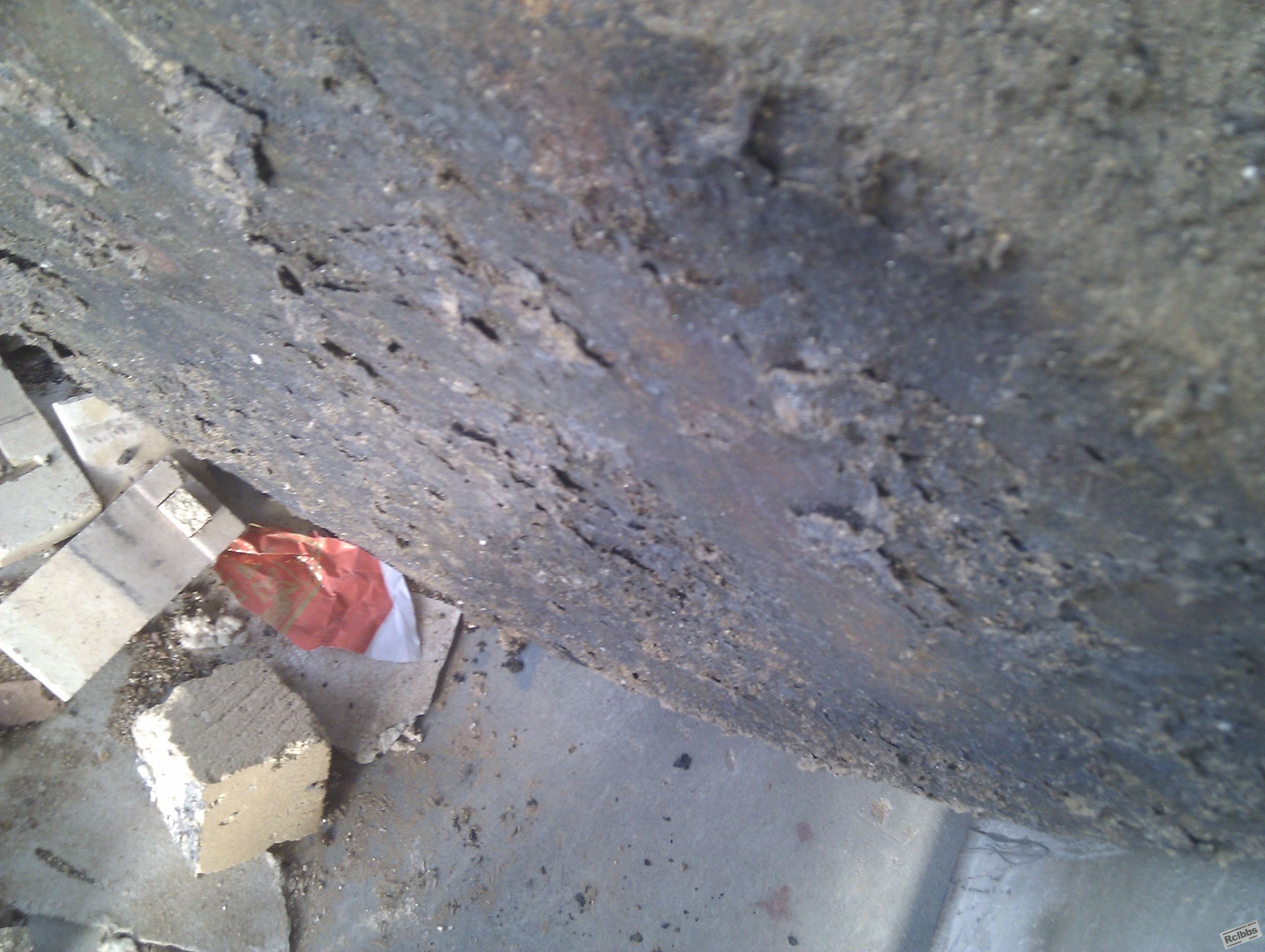

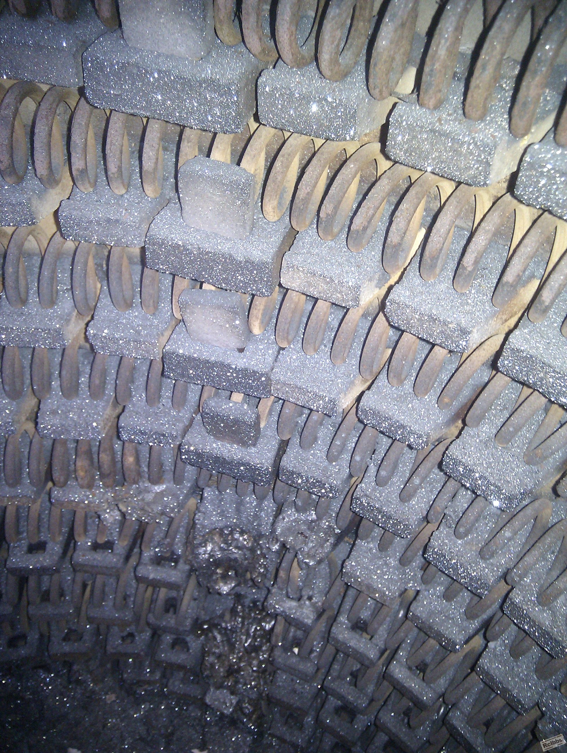

炉胆是什么材质?看上去应该是渗漏。是不是焊缝有问题。
签到天数: 3054 天
发表于 2012-4-25 10:29:57 | 显示全部楼层
这么强的渗透力?炉胆什么材质?
炉胆有烧穿了的地方吗?没有的话可能是气化后凝固的吧.

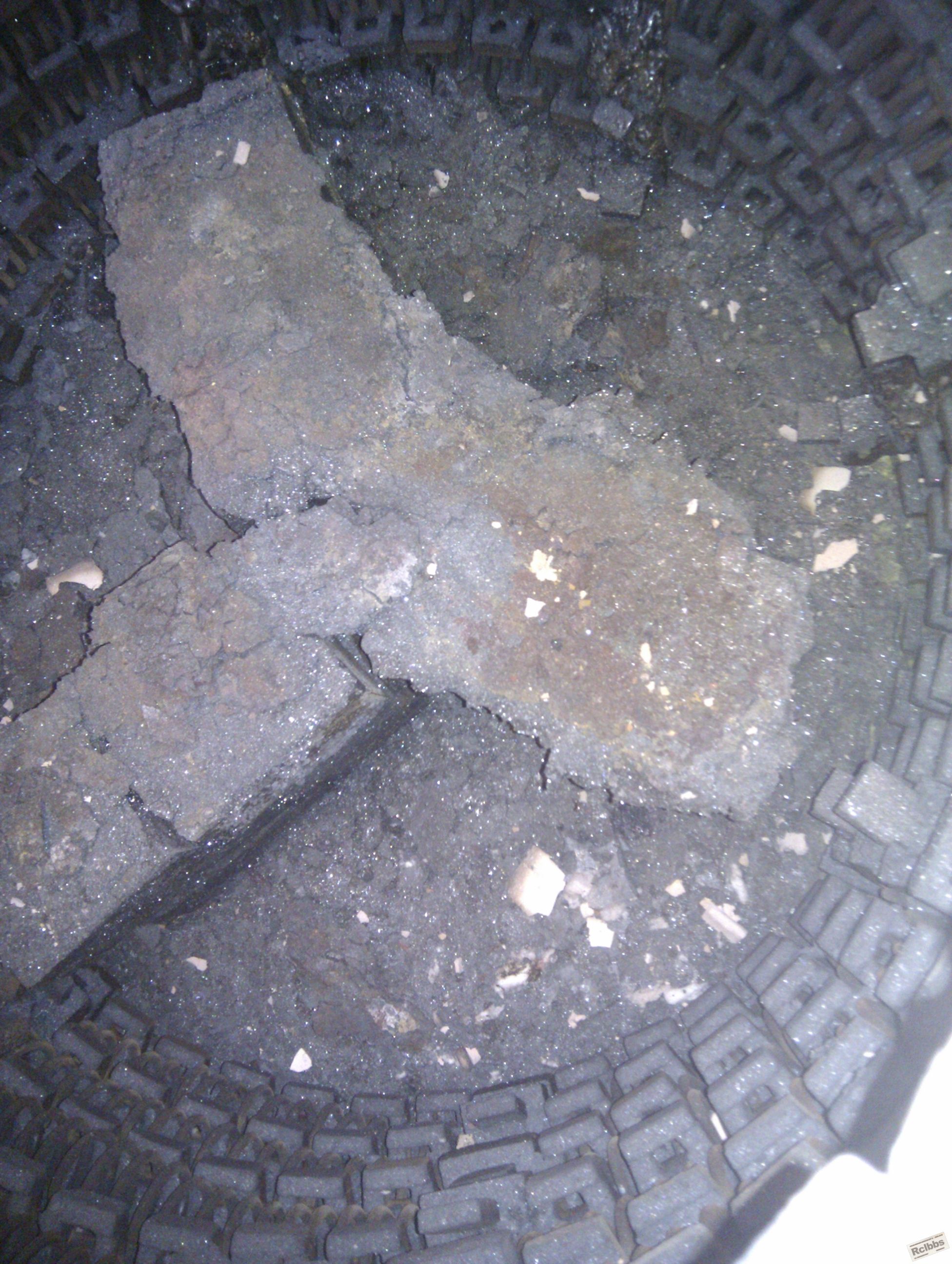

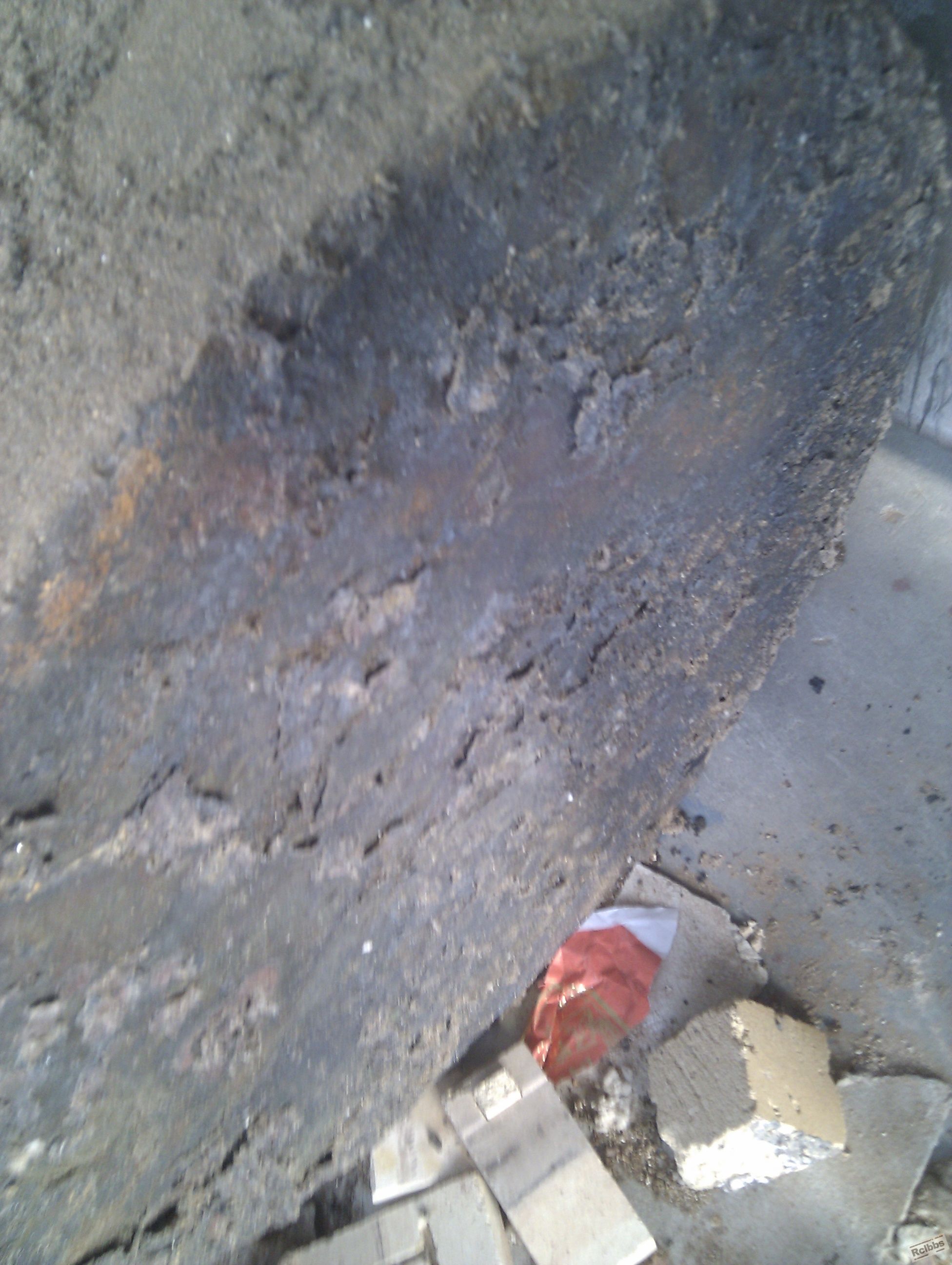

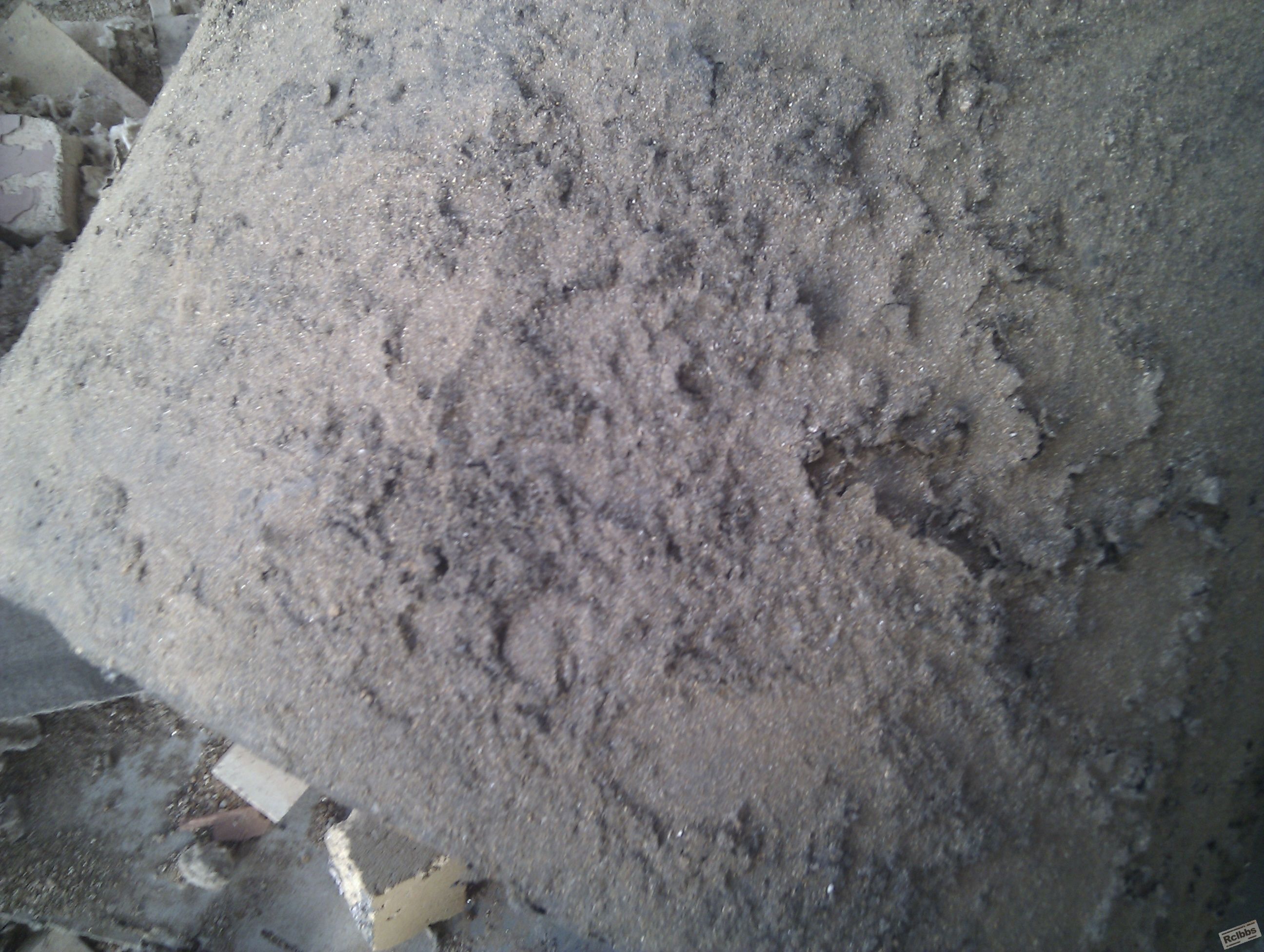

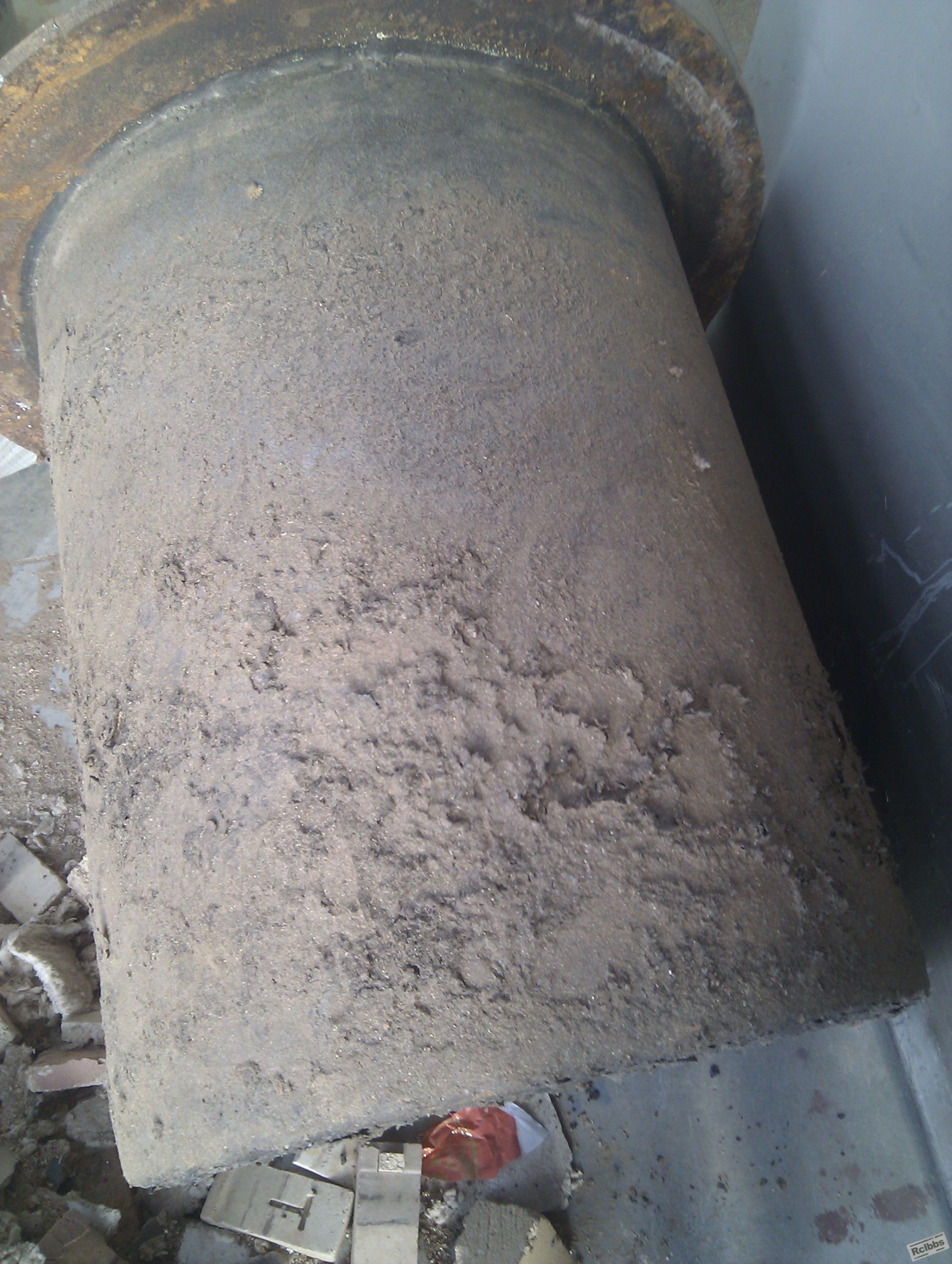

发表于 2012-4-24 20:49:33 | 显示全部楼层 |阅读模式
求教专家讨论。。。
不知道是因为炉胆太薄
还是材质问题
从硝烟炉炉胆渗透出紫色晶状物
 楼主| 发表于 2012-5-3 22:55:44 来自手机 | 显示全部楼层
stove 发表于 2012-4-25 10:29
这么强的渗透力?炉胆什么材质?
应该是气化凝固的。。。
签到天数: 42 天
发表于 2012-5-3 17:51:49 | 显示全部楼层
外热式硝盐炉,炉胆更容易腐蚀,与材质和厚度有关。
签到天数: 96 天
发表于 2012-5-4 22:37:13 | 显示全部楼层
炉胆漏了吧    注意观察一下到温的情况下炉胆的情况
发表于 2012-5-5 21:01:26 | 显示全部楼层
http://www.rclbbs.com/forum.php? ... id=92971&page=2我们用过三年的都没有到这个程度呢。
发表于 2012-5-5 21:07:16 | 显示全部楼层
炉胆有渗漏造成腐蚀,停炉后,温度降下来,盐结晶,就有这种现象
