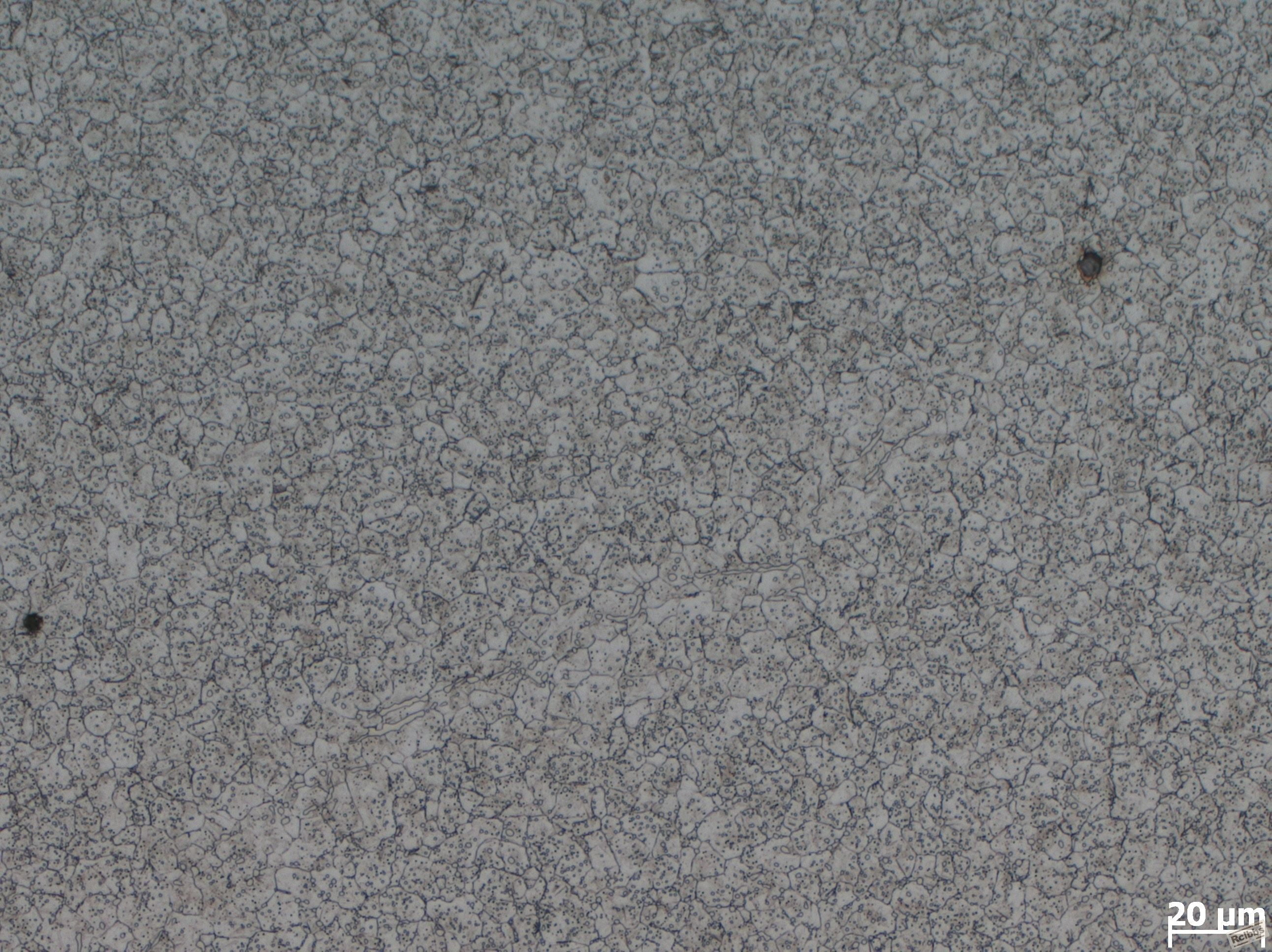

发表于 2012-4-25 15:53:10 | 显示全部楼层
1。碳化物是沿带状分布,碳化物是原材料锻造没锻好或是浇注时温度过高留一下的,2。这材料和G12和GCr15是不能相比的

发表于 2012-4-25 09:52:26 | 显示全部楼层
楼主取样部位在哪里呢?图片反映的不是淬火态组织。
 楼主| 发表于 2012-4-25 09:56:39 | 显示全部楼层
是淬火态组织,马氏体没有腐蚀出来。纵向取向,深度不到20
发表于 2012-4-25 08:39:32 | 显示全部楼层
第一个问题明显是经过球化退火得到的,
发表于 2012-4-25 08:18:07 | 显示全部楼层 |阅读模式
先上图,500X
Cr5-500X
Cr5-500X
轧辊材料是Cr5,辊径370(主要合金元素Cr含量5%左右,含碳量0.8%~0.9%),表面淬火时剥落,遂取样观察,发现抛光后在表面肉眼可见有很多平行排布的小裂纹,此裂纹方向和磨样方向无关,确定是淬火前的内部裂纹。金相中可见很多条状呈曲线分布的碳化物。
我的第一个问题:这样的碳化物如何形成的?不像是典型的带状
第二个问题:用硝酸酒精腐蚀的,能腐蚀出这么清晰的原奥氏体晶界,和材料有关吗?印象中Cr2的和GCr15的很难用硝酸酒精腐蚀出晶界的,还请解答疑惑了各位,谢谢!
