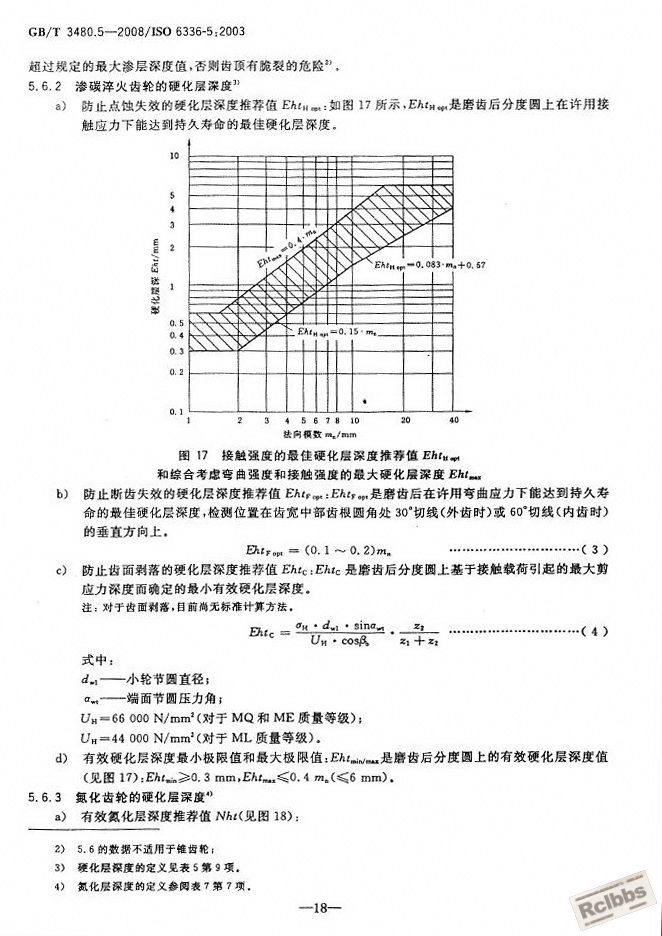

   对于渗碳淬火齿轮成品件的渗层(应当说硬化层)深度要求,有比较权威的资料:GB 3480.5-2008-T 直齿轮和斜齿轮承载能力计算 第5部分:材料的强度和质量。提要如下:
   防止齿轮断齿失效的最佳硬化层深度为:齿根处(0.1~0.2)×法向模数;
   满足齿面接触强度的最佳硬化层深度为:分度圆 0.15×法向模数;
   最大硬化层深度≤0.4×法向模数.
原件供研习:
页面提取自- GB 3480.5-2008-T 直齿轮和斜齿轮承载能力计算 第5部分:材料的强度和质.pdf (60.13 KB, 下载次数: 50)
图:
再推荐一篇论文供参考:
渗碳齿轮最佳有效硬化层深度.pdf (495.16 KB, 下载次数: 61)
作者认为:当硬化层深度>0.1277×法向模数,就能满足疲劳接触强度要求;当硬化层深度在(0.178~0.222)×法向模数,具有最高弯曲疲劳强度极限,这与上面标准说的齿根处深度是配套或曰对应的。该文表述齿轮的最合理硬化层深度是(0.15~0.20)×法向模数.
   我公司小模数齿轮成品硬化层深度=(0.20~0.30)×法向模数,考虑并炉生产相近2~3模数共一个深度范围,大模数齿轮成品硬化层深度=(0.15~0.25)×法向模数,热处理工序控制硬化层深度=成品硬化层深度+齿面单边磨加工余量。
