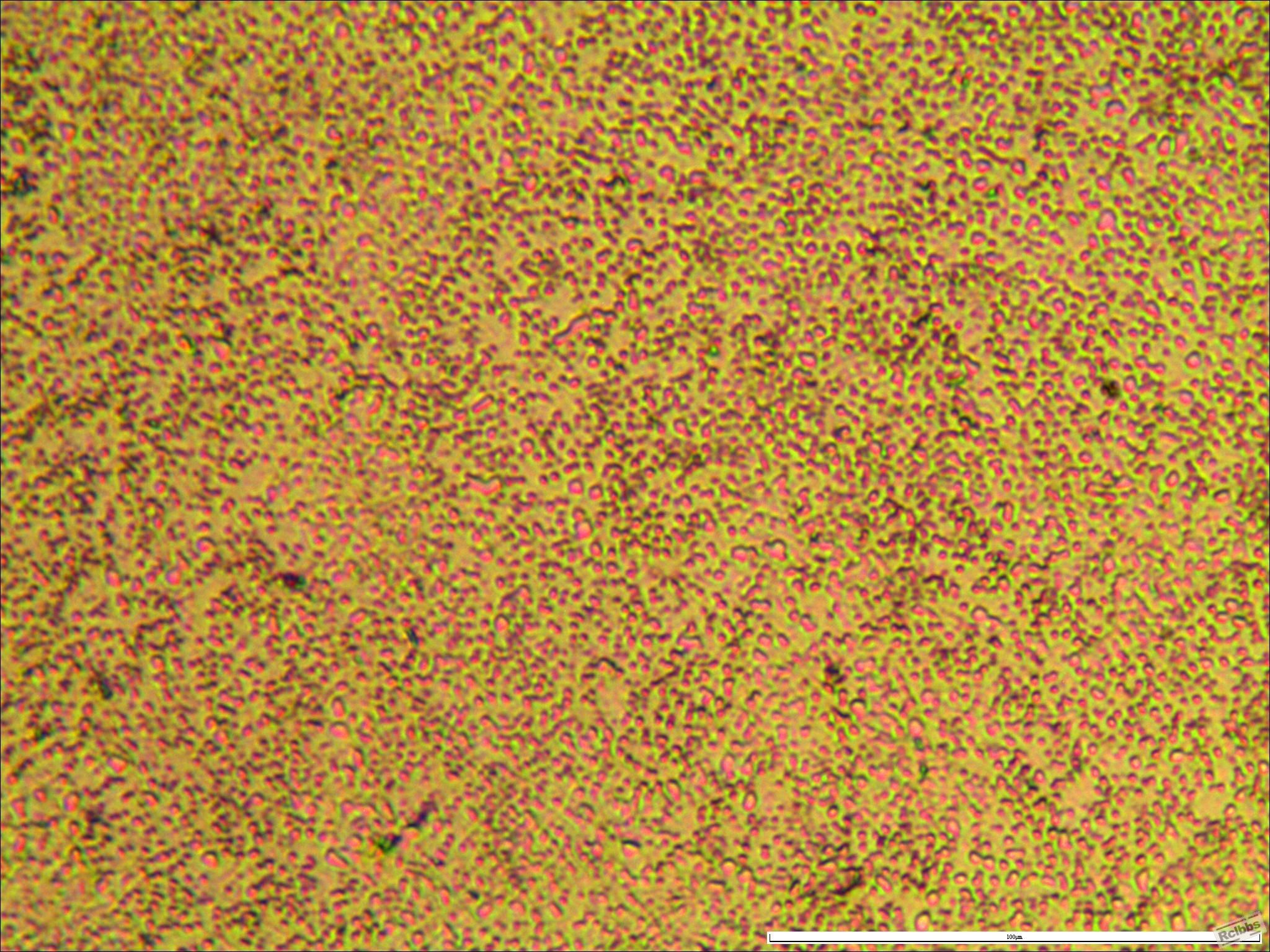

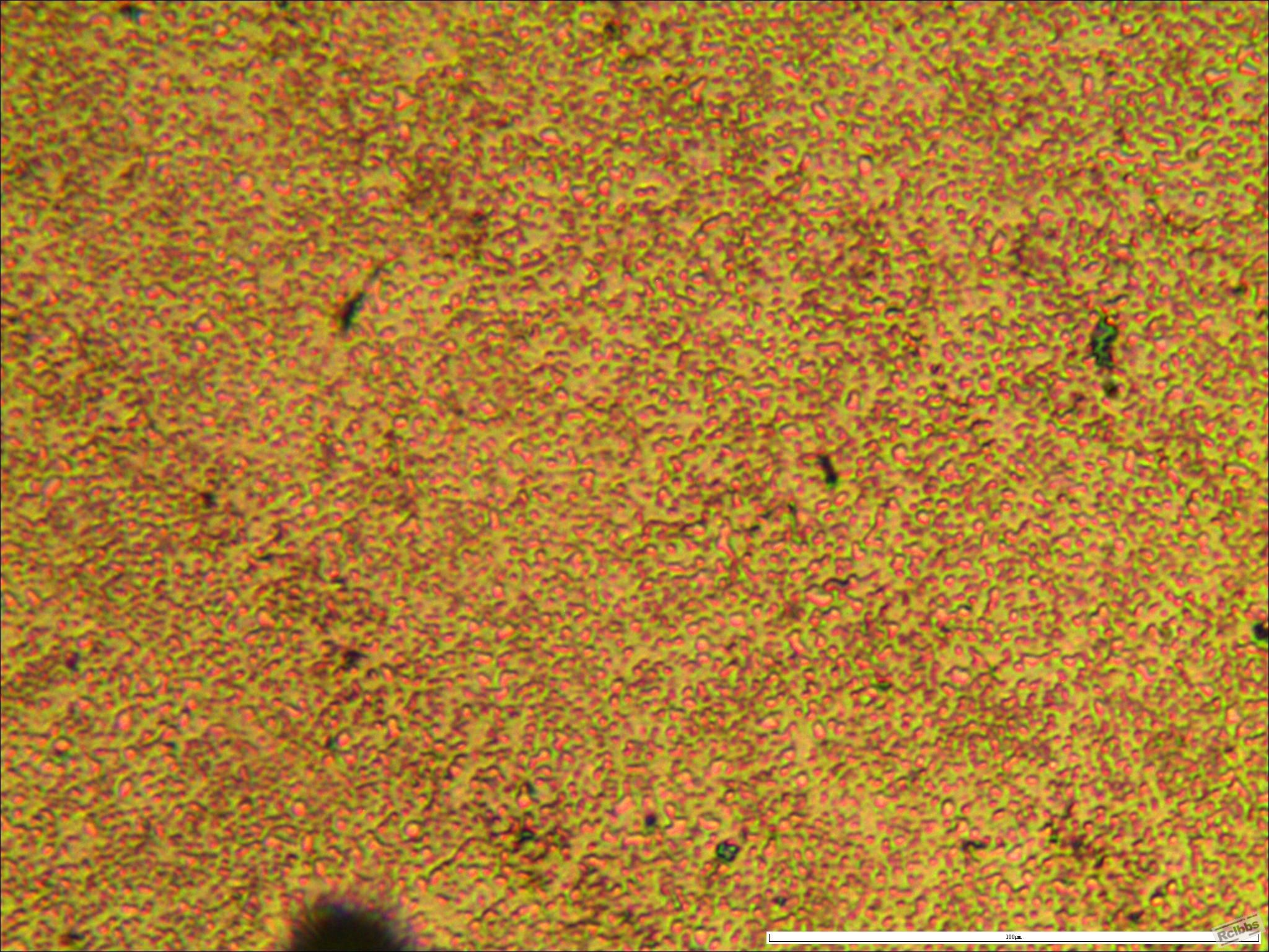

 楼主| 发表于 2012-5-20 14:39:48 | 显示全部楼层
一堆烂泥 发表于 2012-5-18 12:28
2级  1级    可以通过提高奥氏体化温度 来解决   另外等温温度可以到730   冷却速度不可以太快   水冷就没与 ...
你是说,上面一张可评2级,下片一张可评一级?上面的硬度182,是退两遍的。下面的赢度197是退推一遍的。790-720的冷却速度,每小时多少为好?快和慢哪一个有利于降低硬度?
我这两张图片,分别能评几级。通过组织分析能看出温度设置的高低吗?能看出是保温温度高低和保温时间长短吗?

发表于 2012-5-18 12:28:55 | 显示全部楼层
2级  1级    可以通过提高奥氏体化温度 来解决   另外等温温度可以到730   冷却速度不可以太快   水冷就没与必要了吧   加长路长   自然冷却就可以了   到了630度  出炉可以
