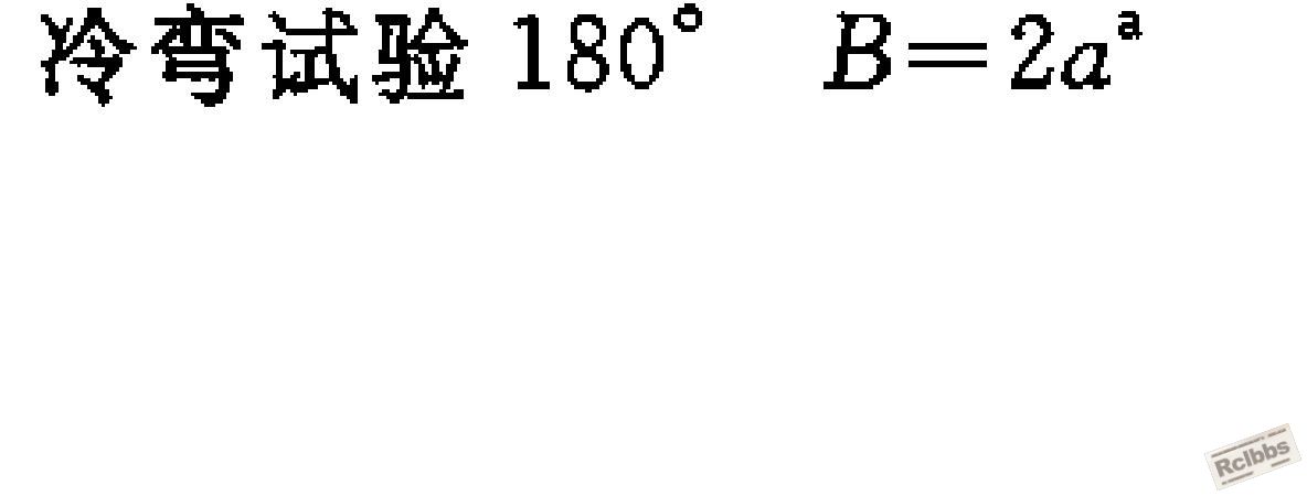

请教各位专家,关于GB/T700-2006标准中板材弯曲试样尺寸,试样的宽度如何来确定?谢谢!

你是什么弯曲啊?原材料还是接头啊。板材厚度有多少呢?

根据GB/T 232-2010中6.1的制样规范,大于25mm厚度,铣到25mm,样条宽度6.3,长度看厚度和夹具规格,
很宽松
