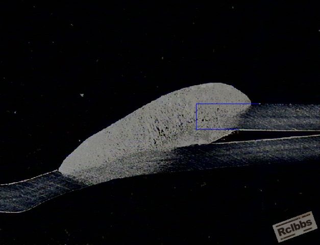

[讨论] 焊接件金相照片,有请做金相的同仁,帮忙找找我的错误
签到天数: 8 天
发表于 2012-5-1 21:24:17 | 显示全部楼层 |阅读模式
图片说明: 材料:不锈钢304        处理方式:机器人CMT焊接        腐蚀液:2:1 HCL和CuSO4
          腐蚀方法:浸湿2-3秒后,自来水冲洗,吹风机吹干,在显微镜10X下拍照
          拍照设备:测量熔深专用显微镜(使用偏振光)
          检测要求:只测量焊接熔深,不看金相组织
问题:为什么两个试片经腐蚀后会存在差异?焊料呈现为白亮色的为OK,焊料呈现为黯黑色的腐蚀效果NO,请各位同仁帮忙找出我的错误?我应该怎么做才能使试片在显微镜下达到图A的效果?请各位同仁指正!
白色区域为焊料,黑色区域为肌体材料
图A   OK  一位同事做的,手法:浸湿2-3秒后,自来水冲洗,吹风机吹干,再用餐巾纸擦拭腐蚀后的表面在显微镜10X下拍照
1
1
图B   NO   我自己的杰作,手法:浸湿2-3秒后,自来水冲洗,吹风机吹干,腐蚀后的表面在显微镜10X下拍照
2
2
备注:5.1我加班做为了找出这其中的差异,我也按图A中,同事的方法去做了,但做出的效果还是图B的效果,而且还留下了餐巾纸擦拭后的细微划痕;

 楼主| 发表于 2012-5-2 19:44:45 | 显示全部楼层
回复2楼、5楼的朋友,焊接件标准规定,测量熔深放大倍数为10X;
以上问题,有遗漏,导致楼上朋友可能误判,以上图片采用测量熔深用的显微镜拍摄(使用偏振光)只测量熔深,不看金相组织

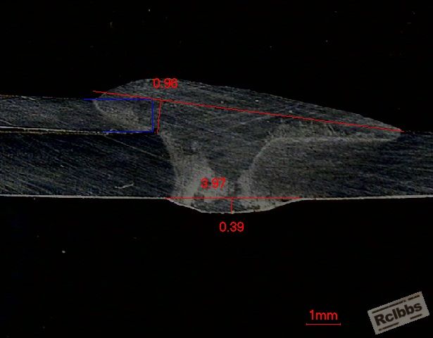

 楼主| 发表于 2012-5-2 19:59:57 | 显示全部楼层
下面几张相比图B还是有了进步,但以下照片还并非完美之作,图片近乎完美之作的要求是:基体材料为黑色,焊料为白亮色。
望朋友们看后继续给我提出些改善意见:

发表于 2012-5-2 18:39:14 | 显示全部楼层
建议放大倍数观察组织、融合线、焊缝中心区域,低倍一般看不出细节。你这种情况多半腐蚀过度。

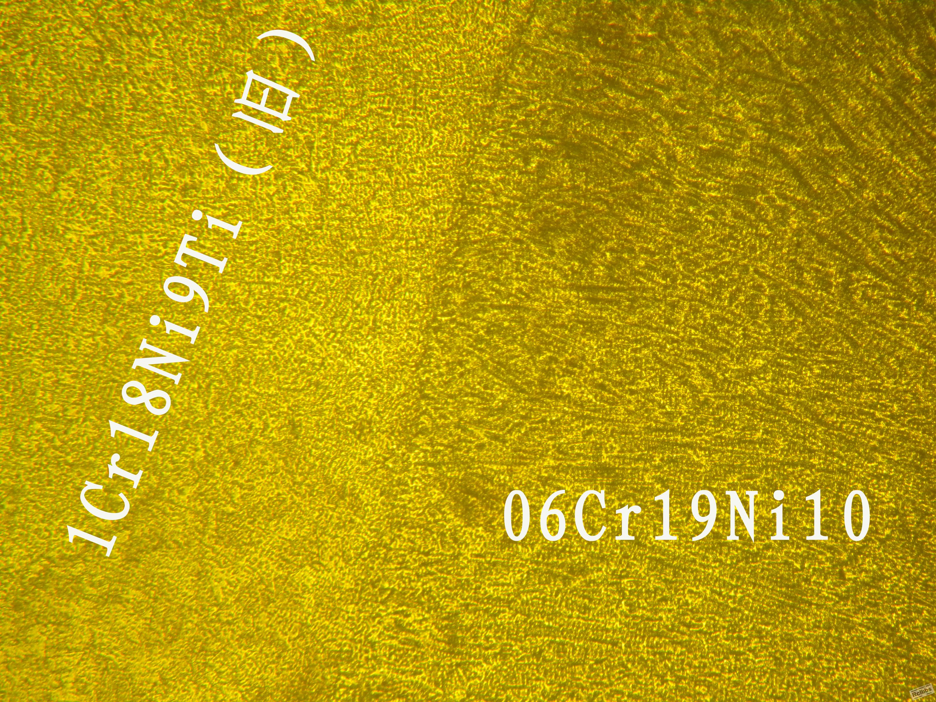

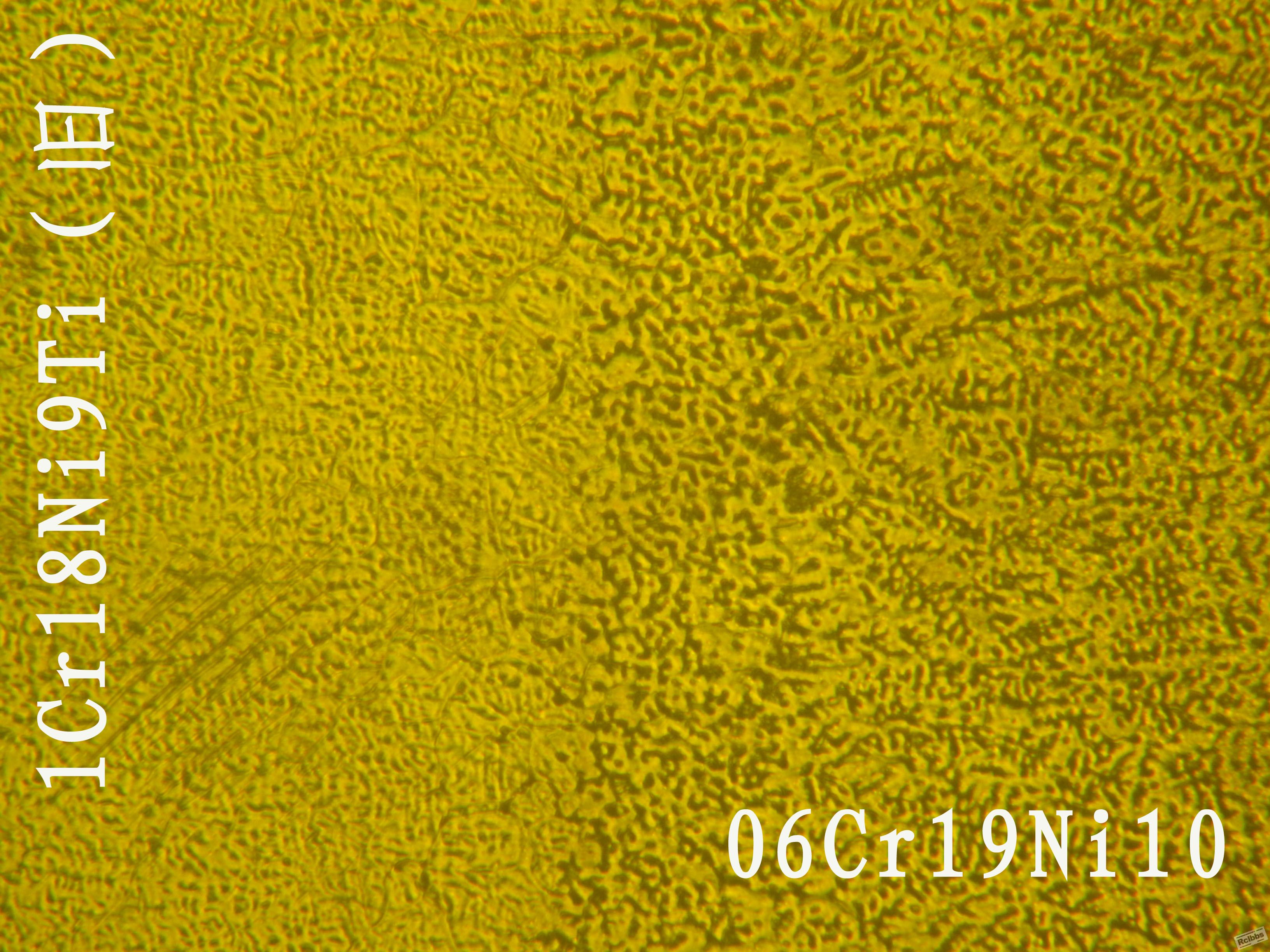

放大倍数400×
放大倍数40×
    腐蚀剂:120mlHCl+5gCuSO4+20ml水。
发表于 2012-5-2 14:11:26 | 显示全部楼层
    是不是腐蚀前过砂纸的粗细不同,只是浸蚀吗?我一般腐蚀都是用棉花擦拭,在焊缝处多擦,使焊缝清晰
